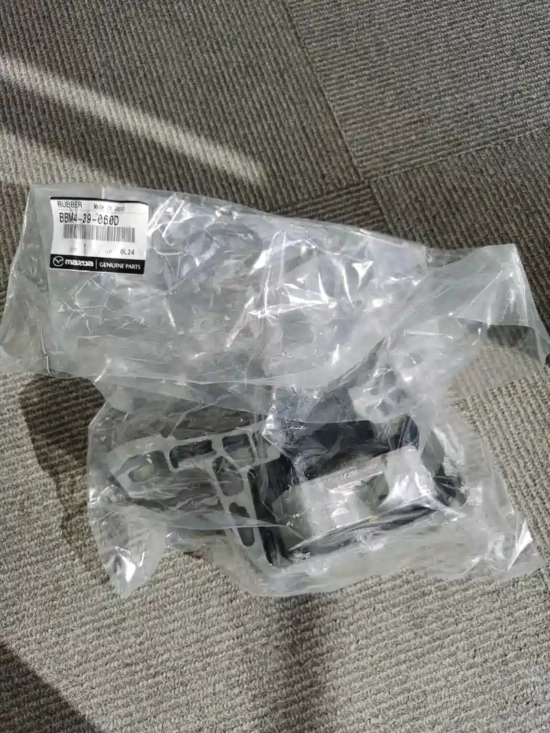

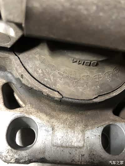

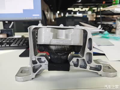

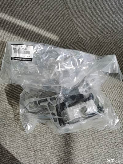

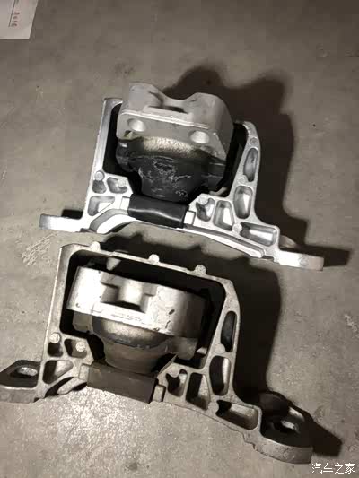

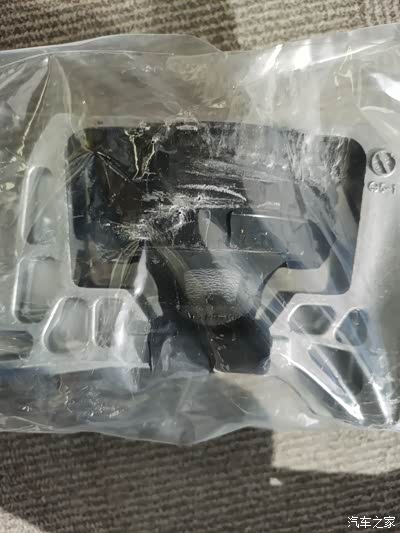

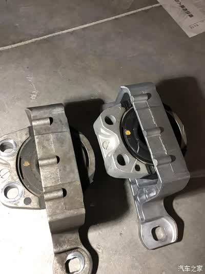

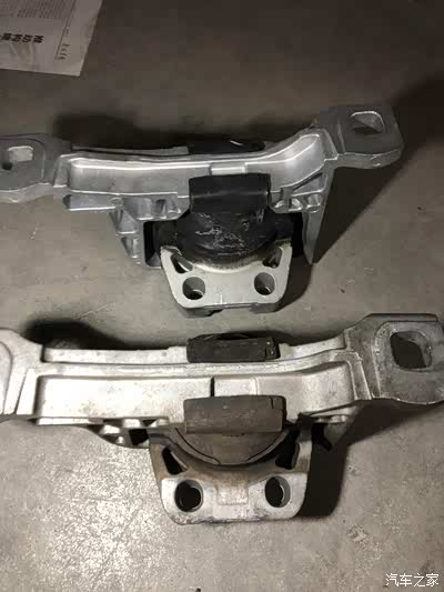

前段时间感觉老马身子有点抖,基本上是判断右机脚的问题,上一个是在4S店换的原厂,用了4年,10万公里了,估计寿命也差不多了,从外面是看不出什么问题,那就先换吧。。。
1、原厂件。
2、原厂件。
3、看着不怎么干净,但它就是原厂的。
4、和旧的对比。
5、再对比。
6、还对比。
7、还是有点老化了,换上就不抖了,说明还是它的问题。机脚是自己动手更换的,只要有工具还算容易。

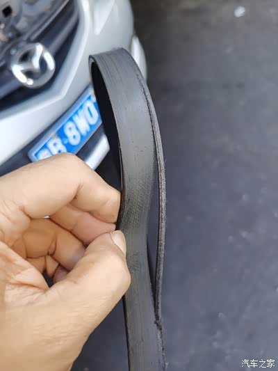

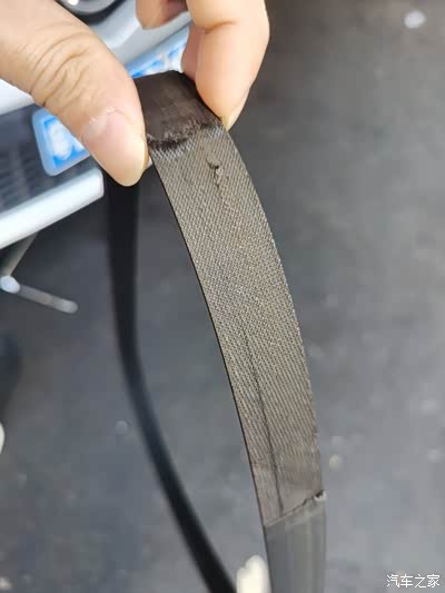

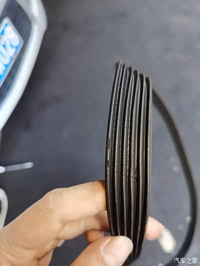

8、皮带是网上买的,说是日本的,结果打脸,现在淘宝店家也没了。马5换这个皮带还有点麻烦,要拆下空调压缩机,把空调皮带拆下,才能换它。
9、看这已经脱落了,再不换的话就要断了。
10、坏得有点夸张了。

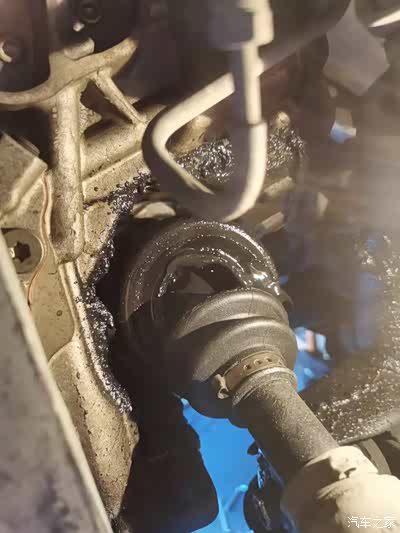

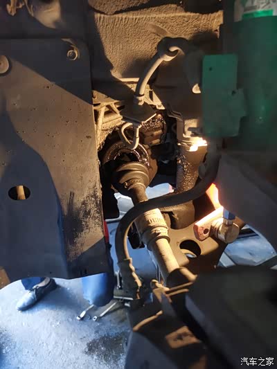

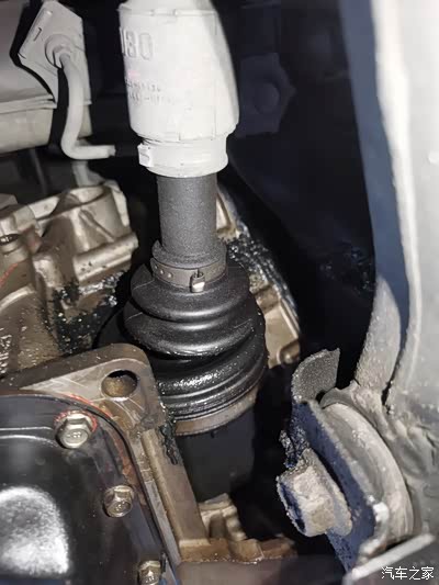

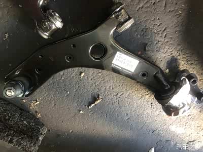

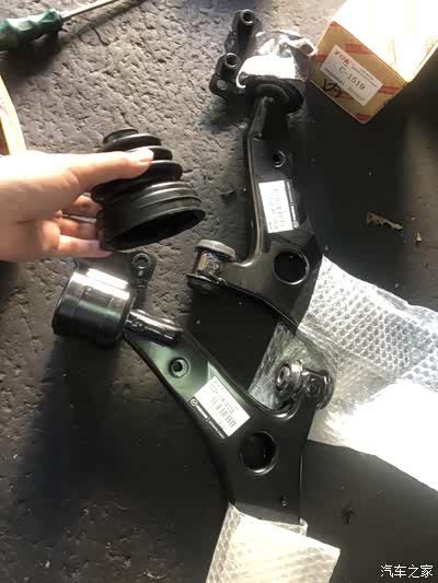

11、无意发现左球笼套烂了,看来还是要再进一步维修了,另外还发现底盘异响,怀疑是下摆臂的问题,上一次的配件是网上买的,用了2年5万公里左右。
12、这烂得有点夸张了。
13、在更换中。
14、这是新的下摆臂,原厂,左右一起换了,其实只有一边坏了,估计两边寿命也差不多,一起解决了。
15、原厂。

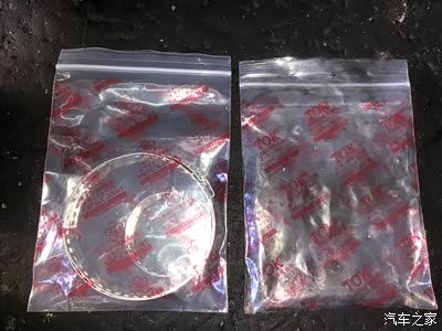

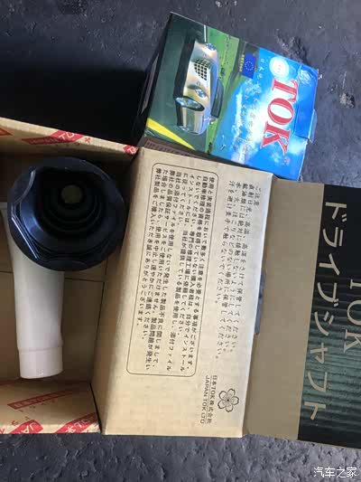

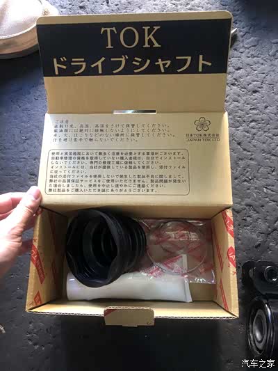

16、球笼套是日本TOK的,听说质量还可以,无耐原厂太贵了,差不多是这个是4倍。
17、左边是正规渠道购买的TOK,右边是网上买的,各位自己看看。
18、这是正规渠道的TOK,还有个纸盒的。
期间还换了后防倾杆球头,后面有异响,也更换排除一下。这几样东西换上后,异响消失,车子开起来又爽了不少。没办法,老马欠修理,只能破费了。。。
