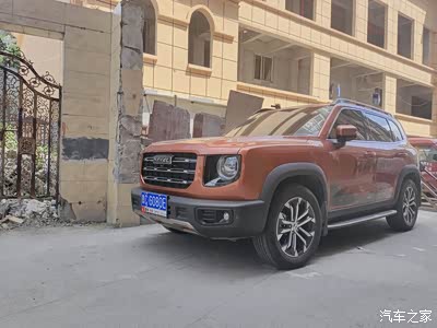

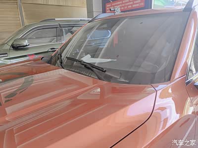

车子已经开了一万五千多公里了,第一次出了点小毛病,就是雨刮不喷水了,我估摸着应该是堵了,所以趁着今天有空,我直接去了哈弗4s店准备看看咋回事。我去的时候也没想太多,所以也没预约,不过哈弗的售后确实让我觉得挺感动,容我慢慢道来。

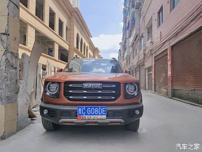

市区是真的堵车,而且阳光太刺眼了,不过空调还是很给力的,车里倒是挺凉快的。
到了到了!
眼睛都给我晒成眯眯眼了,刚把车停好,马上就有工作人员上来询问我的来意。

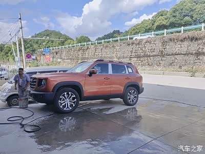

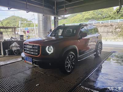

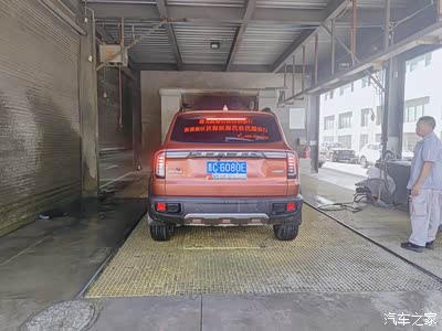

工作人员开始给我洗车了。
哈哈,一辆还没上牌的新狗狗。
洗的还是比较干净的。
工作人员洗好的车倒回车位。

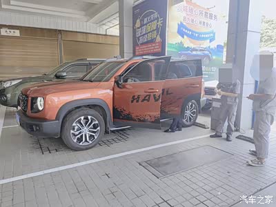

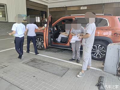

为什么说哈弗的售后挺好,我就来检查个雨刮不出水的问题,结果售后小姐姐帮我安排了洗车不说,还问我要不要叫师傅做个车辆检查,免费的,我想着来都来了那就做吧,结果帮我查看了刹车片,胎压,还帮我加满了玻璃水,检查机油等等,最后给我说发动机的一个程序要升级,顺便帮我一起升级了,虽然我也是从事服务行业的,但人家售后的专业性和热情确实给我惊了一下,第一次有点受宠的感觉

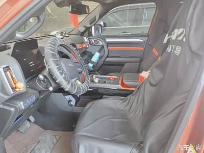

检查车子还给我整了个座套保护。
师傅在帮我查看出水问题,后面原因找到了,是出水口堵了,应该是我加了有些杂质的水导致出水口被堵住了,师傅用气枪给我把口子清理干净,一切就恢复正常了,各位狗友以后还是用专用的玻璃水吧,别学我加自来水[大哭

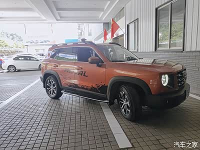

来都来了,还是想看看大狗2.0的实车,结果可惜没看到,人销售小姐姐说要预定排队,他们的实车都被买走了,哈哈,好吧,只能和一只小黑狗拍拍照了。
说实话,一开始我也想选黑狗。

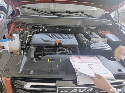

检查完售后小姐姐还亲自带我看机油,玻璃水什么的,发动机舱也被他们用气枪清洗过,服务真到位
在升级发动机控制模块。
售后小姐姐亲自给我擦车,师傅们还在做最后的检查,确保我的问题都解决了,这个效率也是很快的,所有的流程搞完一个小时。
检查门的包边胶条和铰链。
免费给我做的检查,很赞。
