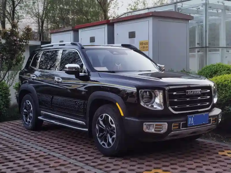

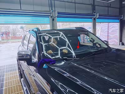

各位友友~因为我家大狗一直前挡没贴玻璃膜,夏天行车时候还是比较晒的,贴了玻璃膜可以有效的隔热,而且还可以保护前挡玻璃的安全,先给大家放贴完玻璃膜后的照片~
接下来给各位友友分享下我给大狗前挡玻璃贴膜的过程~

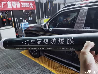

从网上买了个适合自己的玻璃膜~玻璃膜有各种各样材质和颜色的~没有最好材质的,只有最适合自己材质的~我买的是高清无色的~因为需要经常夜间开车~高清无色更适合夜间行驶~深色的前挡玻璃膜能更好提高隐私性~

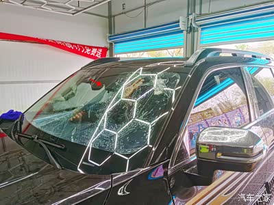

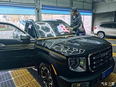

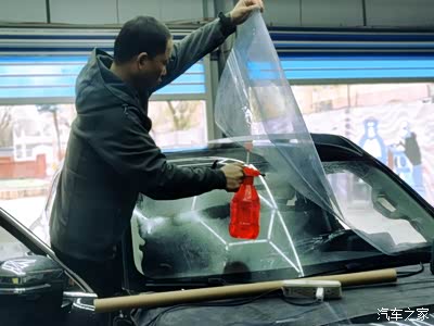

第二步,将玻璃膜展开~平铺在前挡玻璃上~
第三步,用裁纸刀将玻璃膜就行裁剪,裁剪至于前挡玻璃同样的尺寸~注意图中剪头所指处,在裁剪时候用的是裁纸刀的刀头,因为玻璃膜很薄,轻划即可,如果使劲过大容易划伤玻璃~

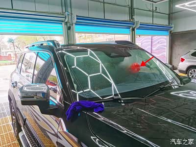

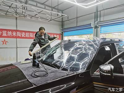

第四步,用电加热枪将玻璃膜加热以便于覆盖在前挡玻璃之上~注意图中箭头所指处,这个底部的缝隙更要认真的吹一吹~

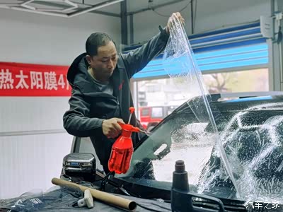

第五步,把玻璃膜掀起来~用喷壶喷洒洗洁精水~以便于定型~

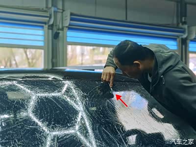

第六步,沿着图中红线的方向上下擦拭玻璃膜,将玻璃膜中的水分和洗洁精水挤出~

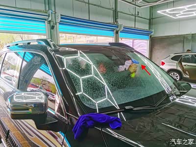

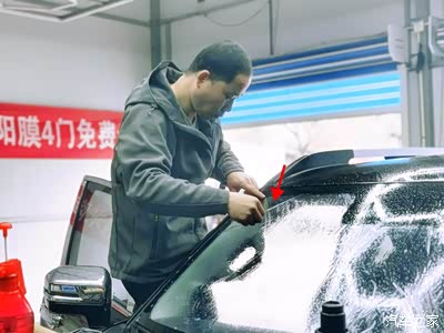

第七步,再次用裁纸刀就行细节部位的裁剪~包括中间部位的车道辅助系统摄像头等,都要裁剪下来~注意图中剪头所指处,也是用的裁纸刀刀头部分进行的裁剪~

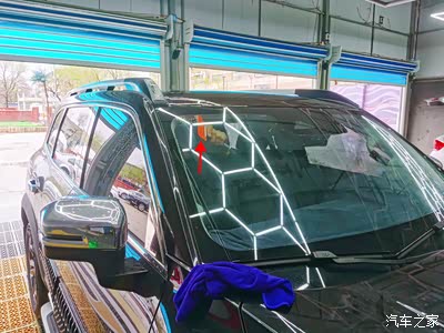

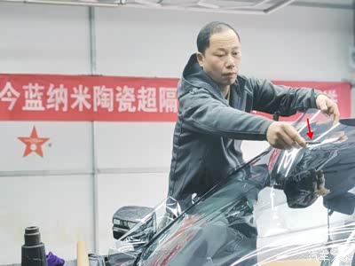

第八步,将外膜撕下来(玻璃膜是双层膜贴的是内膜),从上端的角处撕(即图中箭头所指处)~
第九步,在外膜和内膜之间在用喷壶喷洒一层洗洁精水~以便于一会车内的贴膜~

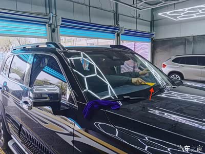

第十二步,用软头小铲子就行刮式~清除多余的洗洁精水残留~注意图中箭头所指处,这个小铲子是橡胶软头的~

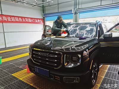

第十三步,将玻璃膜贴上~注意图中箭头所指处,一定要慢慢贴,虽然贴的时候会有气泡,但是不影响,现在贴是保证位置的精准~
第十四步,用塑料材质的小铲子(注意图中箭头所指处,这是塑料材质的铲子头)对贴玻璃上的玻璃膜进行刮,以保证气泡的清除~

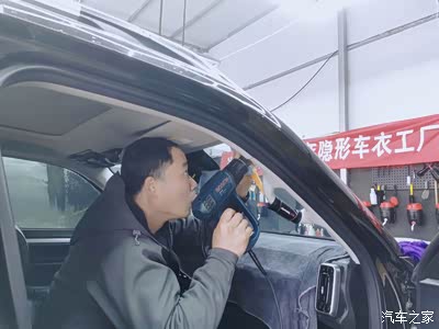

最后一步,用电加热枪在加热一遍四个边角就行了~
