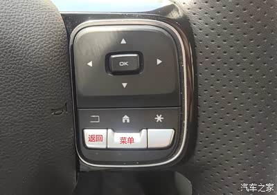

介绍自定义仪表盘之前,大家先来认识一下方向盘右边的多功能按键,上、下、左、右方向和中间的“OK”就不用说了,主要是下面的 “菜单”按键,它就是今天的主角,正确使用它,才能自由变换自定义仪表盘……

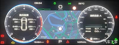

接着来认识一下仪表盘,当前状态下,我们的大狗仪表盘看自定义部分有三个模块,我们想要改变显示内容时,先按一下方向盘右边的方向键,仔细看仪表盘你就会发现仪表盘出现变化了一点细微变化,如图:模块边缘带上了一个蓝色“光环”……这就代表着某一模块进入编辑状态
这是左边的发动机转速模块带“光环”表示当前编辑左边模块
这是右边的车辆时速模块带“光环”表示当前编辑右边模块

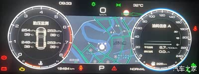

这是左右两边各带半个“光环”则表示当前编辑中间的模块

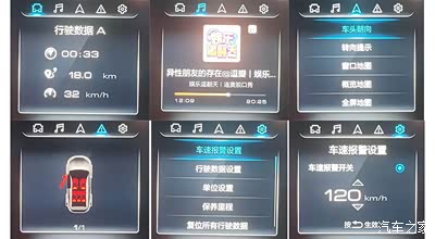

选中想要编辑的模块后,按一下方向盘右边的“菜单”键,就会出现可选内容,可以用方向盘右边的左、右键切换选项:从左到右分别是行车电脑,多媒体信息,导航信息,报警提示和菜单设置;每个选项下面还有小项,通过上、下键切换,选择好自己想要的显示内容后,按一下“OK”就可以了……
这边顺便提一下,默认的车速报警设置是120km/h,所以大家在开高速的时候,时速达到120以上,就会有个小姐姐提示大家“安全驾驶”哦

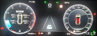

大部分车友们的疑惑是如何把仪表盘中间的模块设置成地图,要自定义中间的模块,这里有个前提条件,就是:车辆设置——智能驾驶设置——车道辅助系统中,选择关闭“车道辅助功能”和“紧急车道保持”
不然你的仪表盘中间模块显示内容会被车道辅助功能占据,不能自定义显示内容,就如下图,这也是很多车友反馈不能把地图放在仪表中间的原因……另外,如果你开了“车道辅助功能”,那么仪表全屏地图也和你无缘咯

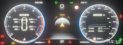

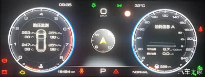

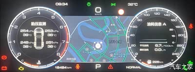

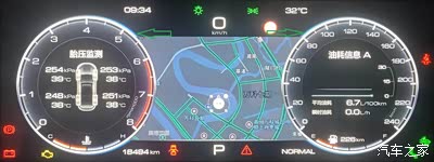

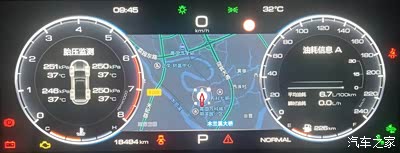

下面具体说一下菜单中地图选项的5种内容:车头朝向,转向提示,窗口地图,概览地图,全屏地图;车头朝向顾名思义就是指南针的作用,转向提示的话,就是你在使用车机导航时,仪表上会提示你在下个路口的动作,如果没有使用车机导航的话,这两个选择的显示内容看起来没有差别,傻傻分不清楚……

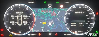

窗口地图和概览地图在车辆静止时咋一看也没有啥区别,但是它们还是有区别的,仔细看地图中间那个圆圈周围的东、西、南、北和车头朝向的小箭头,窗口地图是车头方向朝上,而概览地图是正北方向朝上,为了方便不同看图习惯的车友,大狗也是操碎了心,必须点个赞……
窗口地图和概览地图都可以在编辑状态下使用方向盘右边的“+”、“-”来改变地图比例,变换大小……编辑状态就是指两个炮筒中间的部分都带有半圈“光环”

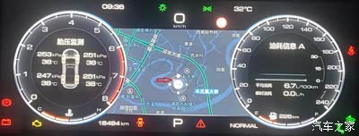

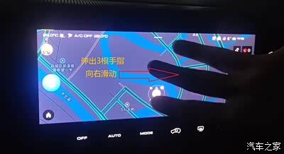

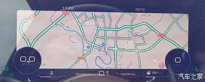

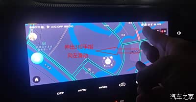

最后说一下仪表盘全屏地图,在关闭“车道辅助功能”和“紧急车道保持”的情况下,可以使用方向盘右边的菜单键来调出全屏地图,也可以在车机上打开地图,然后通过“三指神通”把车机上的地图抓到仪表盘上……
同理,想要取消仪表盘上的全屏地图,可以使用方向盘上的菜单键,也可以使用“三指神通”,但是划动方向相反……

日间模式地图就长这样咯,顺便说一下,在仪表盘全屏地图的模式下,直接按方向盘右边的“+”、“-”就可以改变地图比例哦,查看地图还是很方便的
