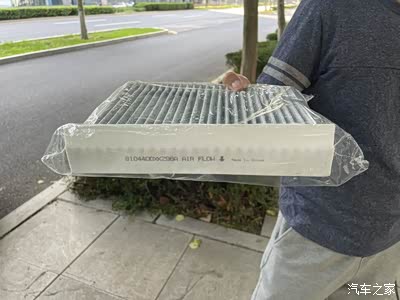

我在网上自行购买了哈弗大狗的空调滤芯,网上什么价位都有,感觉这些东西还是一分钱一分货的,大家按照自己经济能力购买就好了,还是尽量选择值得信赖的大品牌比较好。

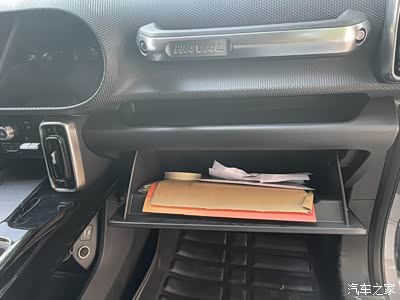

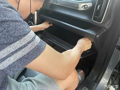

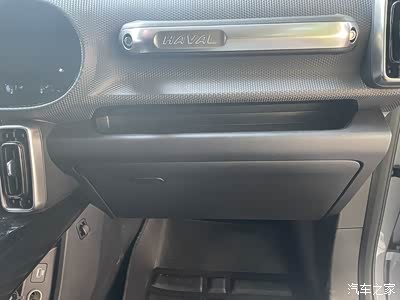

首先打开副驾驶的手套箱,把里面的东西全都拿出来。

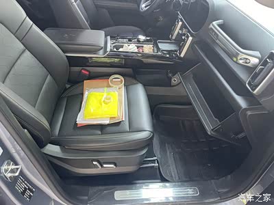

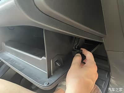

找到阻尼器,用手拨开扣子,这步要轻一点,别弄坏了。

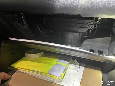

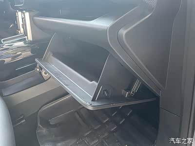

然后拆除手套箱,怎么拆除呢,手套箱两侧各有一个卡扣,用力向内侧挤压。
哈弗手套箱是相当的紧的,力气小的不建议尝试,或者借用螺丝刀借力。

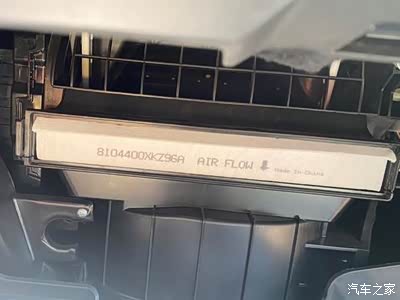

拆除手套箱后,你会看到这样一个空调盖板。
拿掉空调盖板,你就可以看到空调滤芯了,把它抽出来,换上新的就好了,记得箭头要朝下哦。

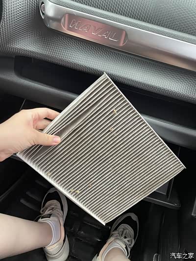

这是换下来的脏的空调滤芯,真的很脏了,还有各种树叶草木杂物。
