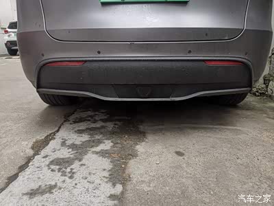

Y的屁股确实很饱满,但是总感觉下面少了点啥,海外版在后扰流板下面是可以选配拖车钩的,国产版本暂时没有提供,但是扩展口是留好了的,这块板总感觉太单调了,这次就拿它开刀了

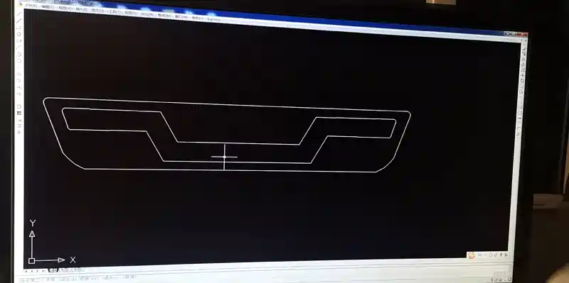

最开始画的这个造型,和野马的后扰流板灯一样
装上效果后感觉不是很协调
感觉有点太大了,装饰板又有幅度,不能安平所以就放弃了

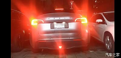

亮灯效果

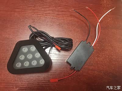

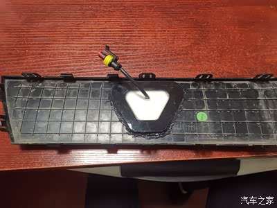

最终还是选择了这个方案,灯和控制模块都是纯手工制作的

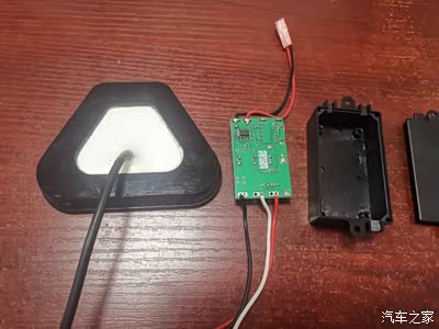

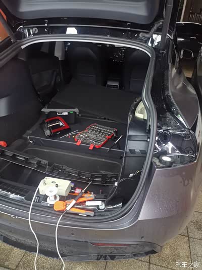

灯体用亚克力画图订制,光源为大功率灯珠手工焊接,加铝板散热密封,控制器是手工画图订制焊接,亮灯程序为人工编程可随心编辑

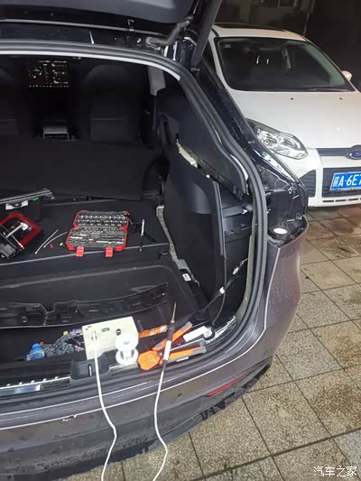

领航灯电源接在右后尾灯线上,需要破线,原厂控可以直接划过,本人专业电工,全部接线使用专用线束,加电烙铁焊接

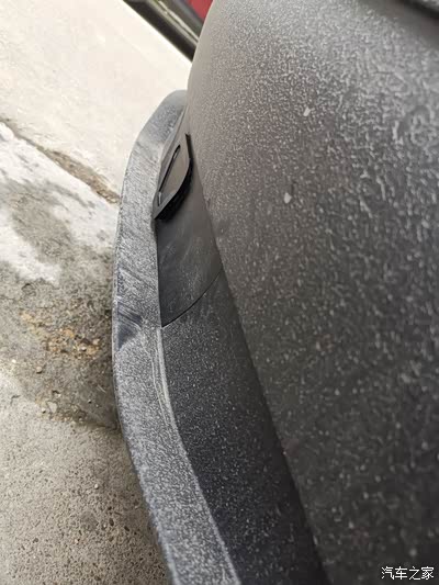

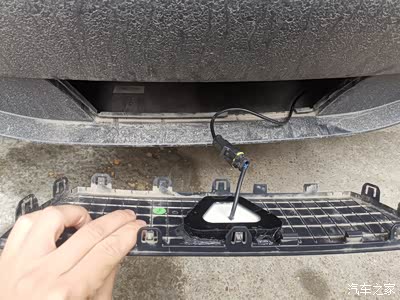

后面饰板没有螺丝,只有几个卡扣,研究研究就可以拆,很简单,线束从尾灯走到后杠中间,很简单

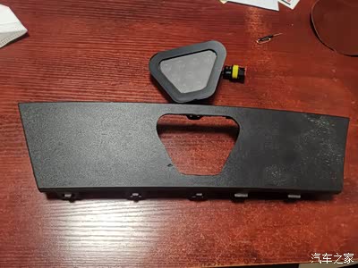

因为设计的专用嵌入式的领航灯,所以后杠饰板必须开孔,接插件为防水插头,方便以后拆下

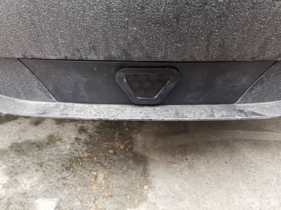

完美植入

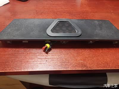

嵌入式厚度仅为2.5MM
后面用卡夫特密封胶固定,也可方便以后拆卸
线束全部为专业护套线,不用害怕线束颠簸磨损

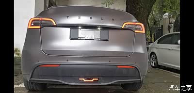

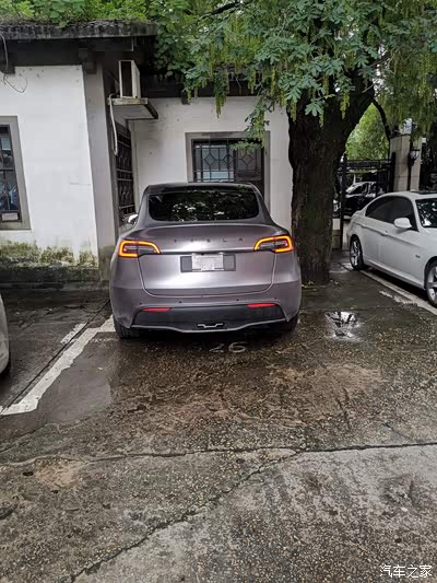

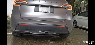

安装好后的效果
侧面可以看出有幅度
正面效果,最近天气不好,车没洗,见谅
我使用的程序是小灯闪2下停3秒再闪2下,一直循环,踩刹车爆闪5下常亮,刹车灯优先
