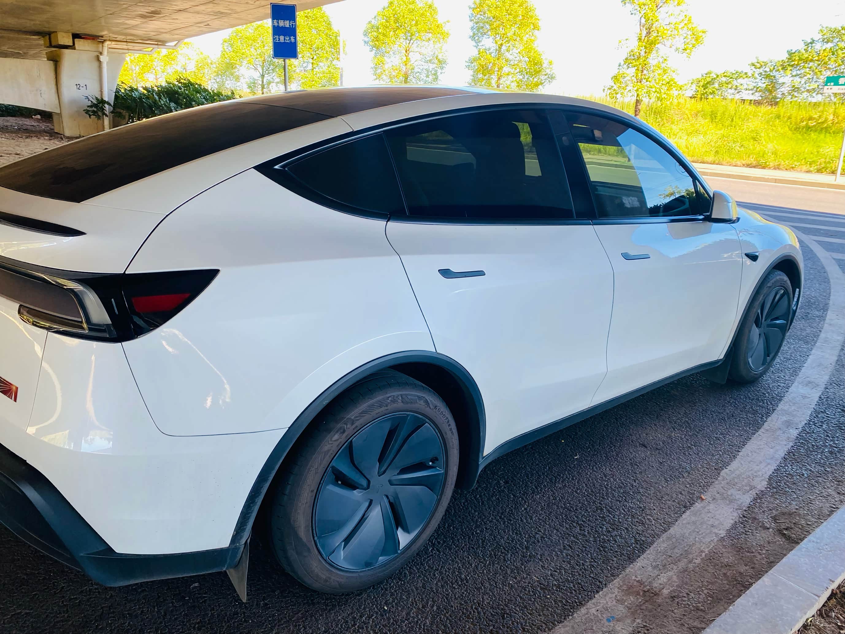

车况介绍:
车型: 2025款特斯拉焕新Y后轮驱动版
行驶里程:1.1万公里
使用场景:城市上下班、自驾游

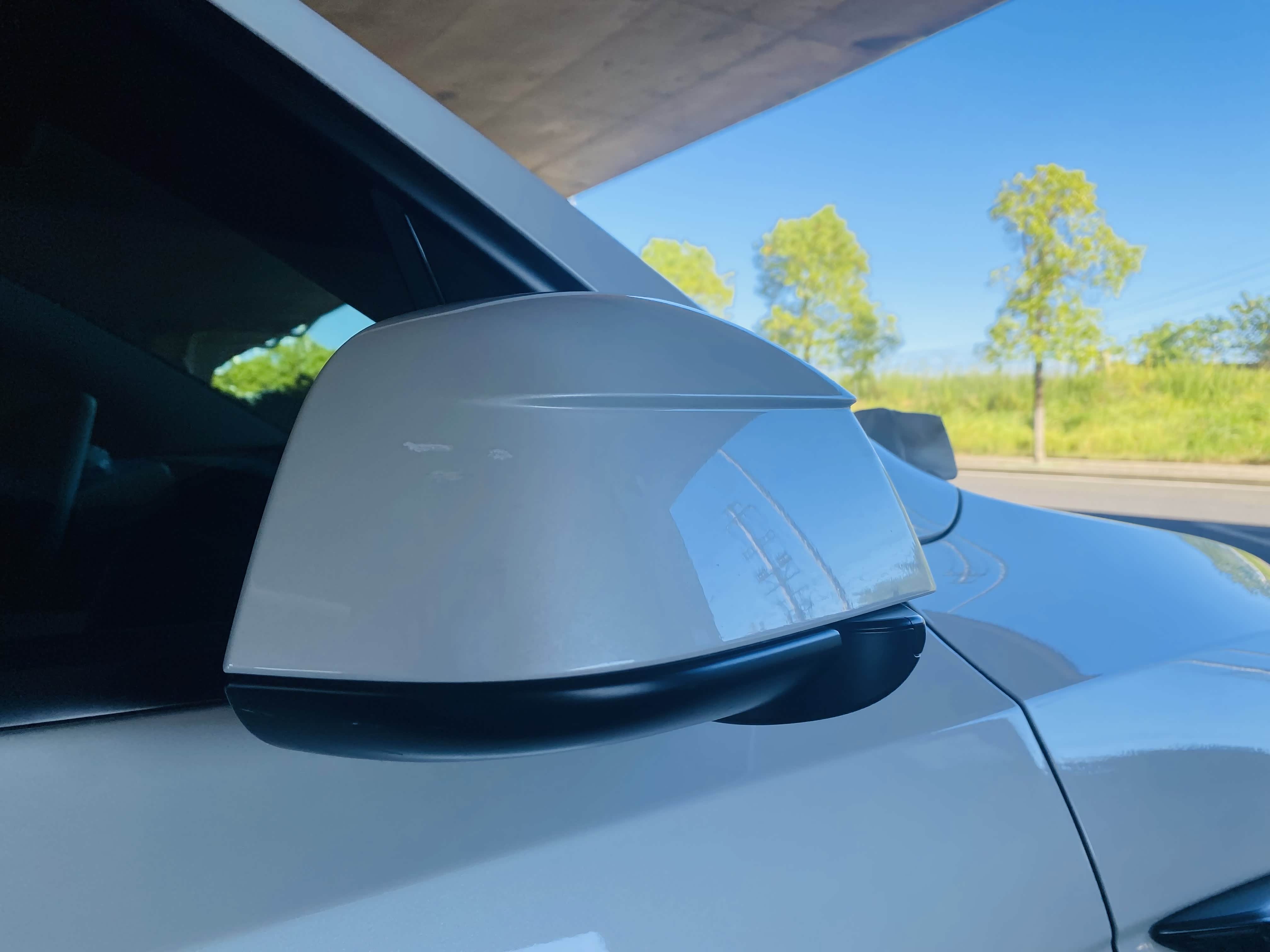

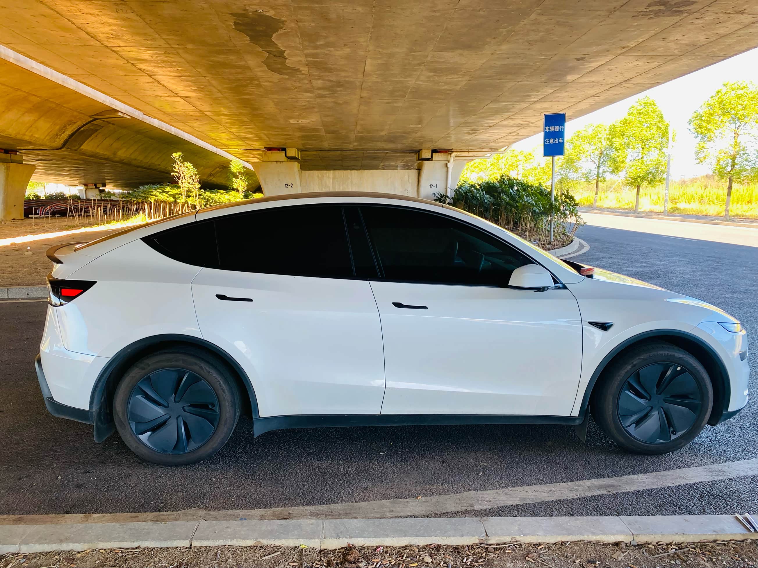

问题描述:楼主平时上下班的话有30公里左右,路况其实都还是挺好的,但是在到家附近会有一小段街区,这边路边平时都是停满的车辆的,昨天刚好会车的时候,边上停了一台非常大的货车,由于考虑到自己左边的位置不足,于是往右边打了一把方向,似乎感觉到了不妙,右边的后视镜似乎跟货车的铁板刮到了一起,没有来得及及时下车查看,到家才发现确实是有一点点小小的痕迹,虽说看起来不是特别的明显,但是对于有强迫症的我来说如何修复他便提上了日程!

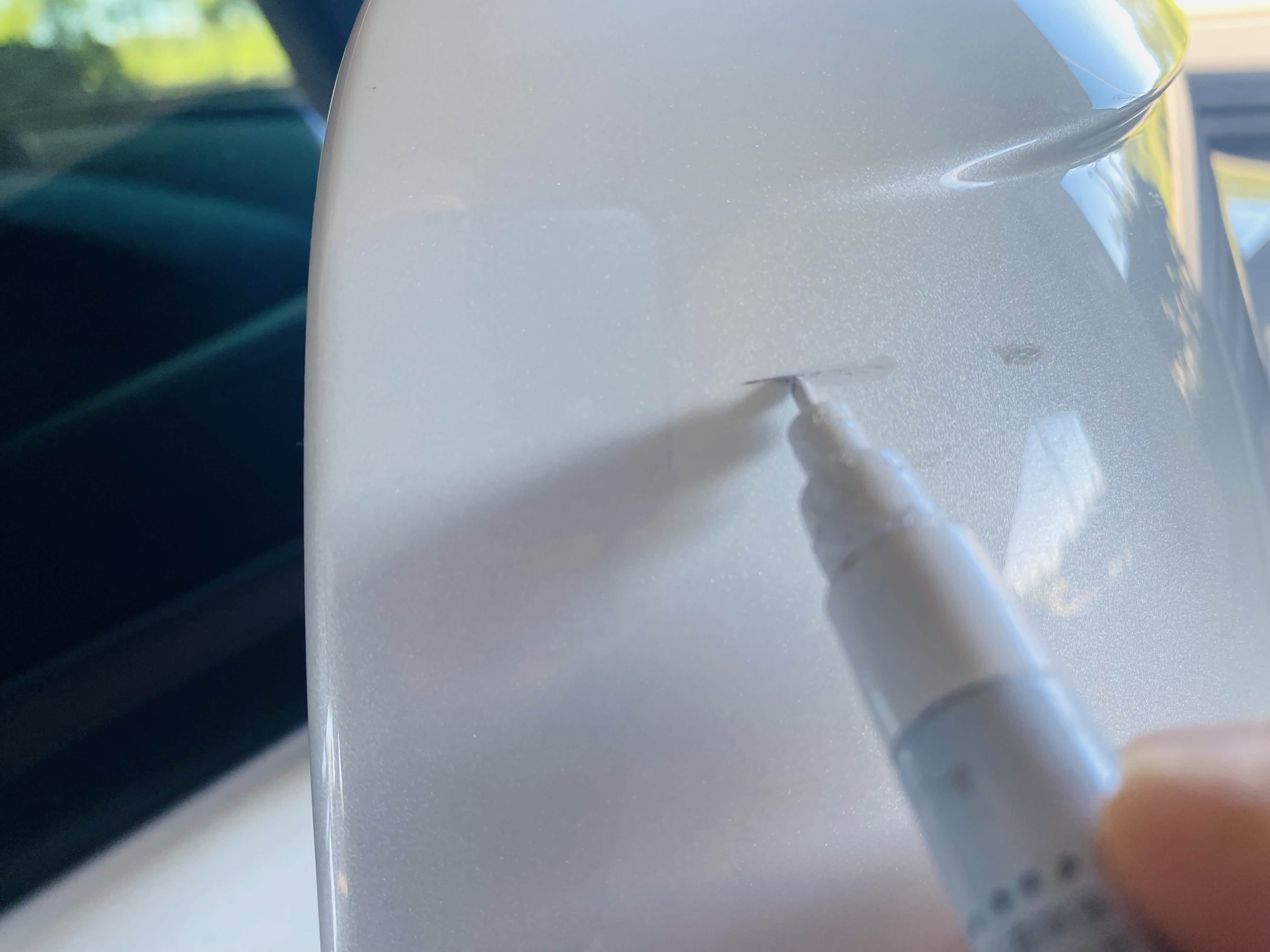

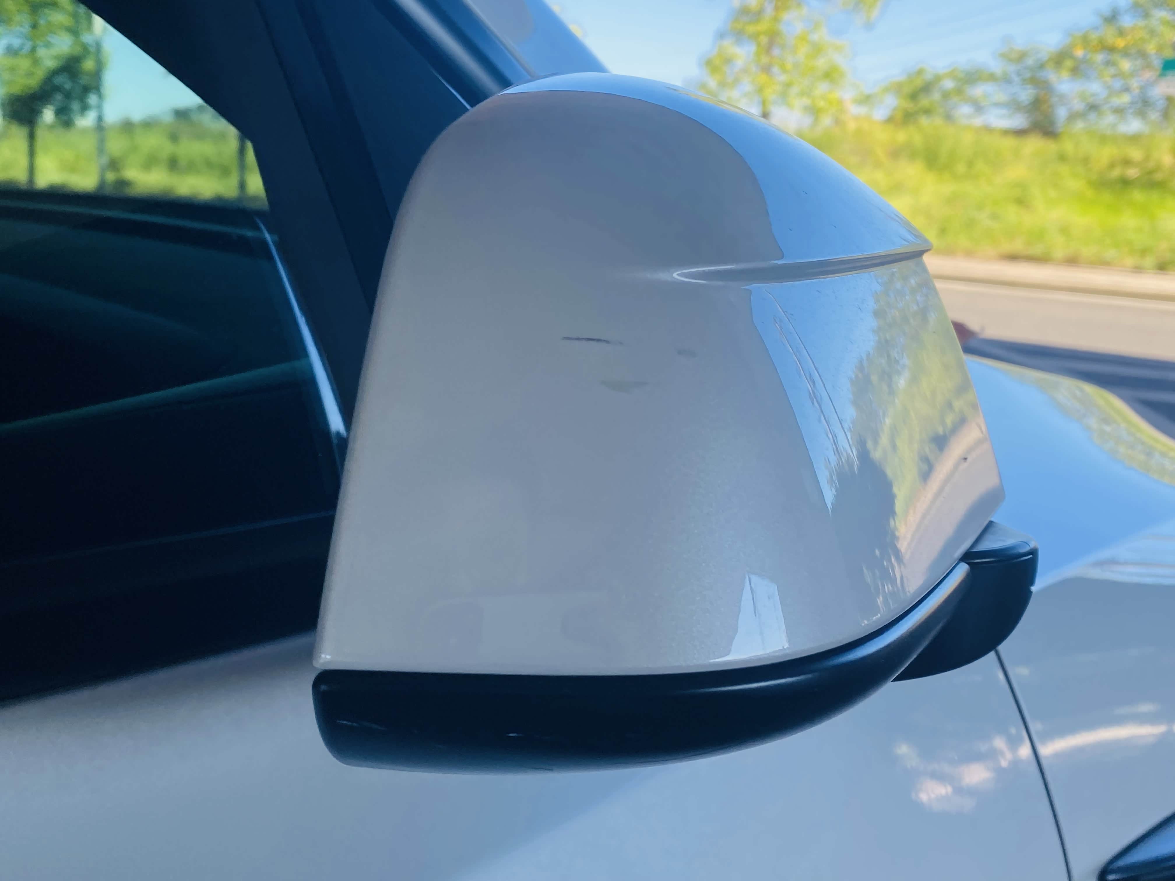

大家可以看到,由于是白色的车漆,所以油漆被刮掉之后直接露出了黑色的塑料底板,其实的话,这一点点不处理也是没有问题的,由于是塑料的材质,油漆损伤之后也不会生锈,如果是铁的材质,那么一定要做一些处理的,生锈之后是不可逆转的!于是我自己也选了几种修复的方案:

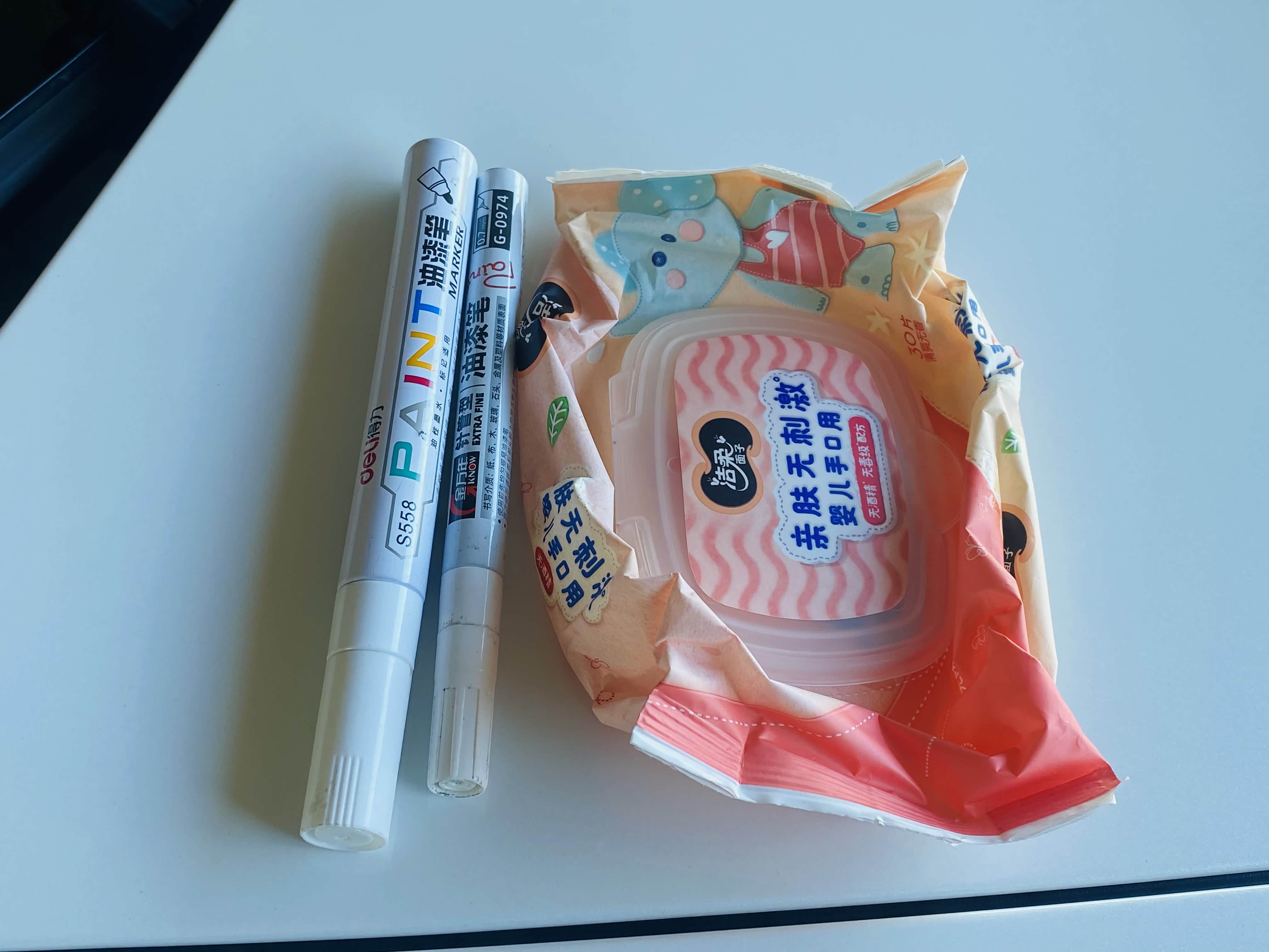

修复材料:
1.湿纸巾
主要作用是对损伤的部位进行一个深度的清洁,这边不建议用砂纸的原因是由于损伤的部位很小,使用砂纸打磨的话只会增加损伤的面积,同时湿纸巾也建议大家使用一些柔软或者母婴级别的,所以大家一定要慎重决定!

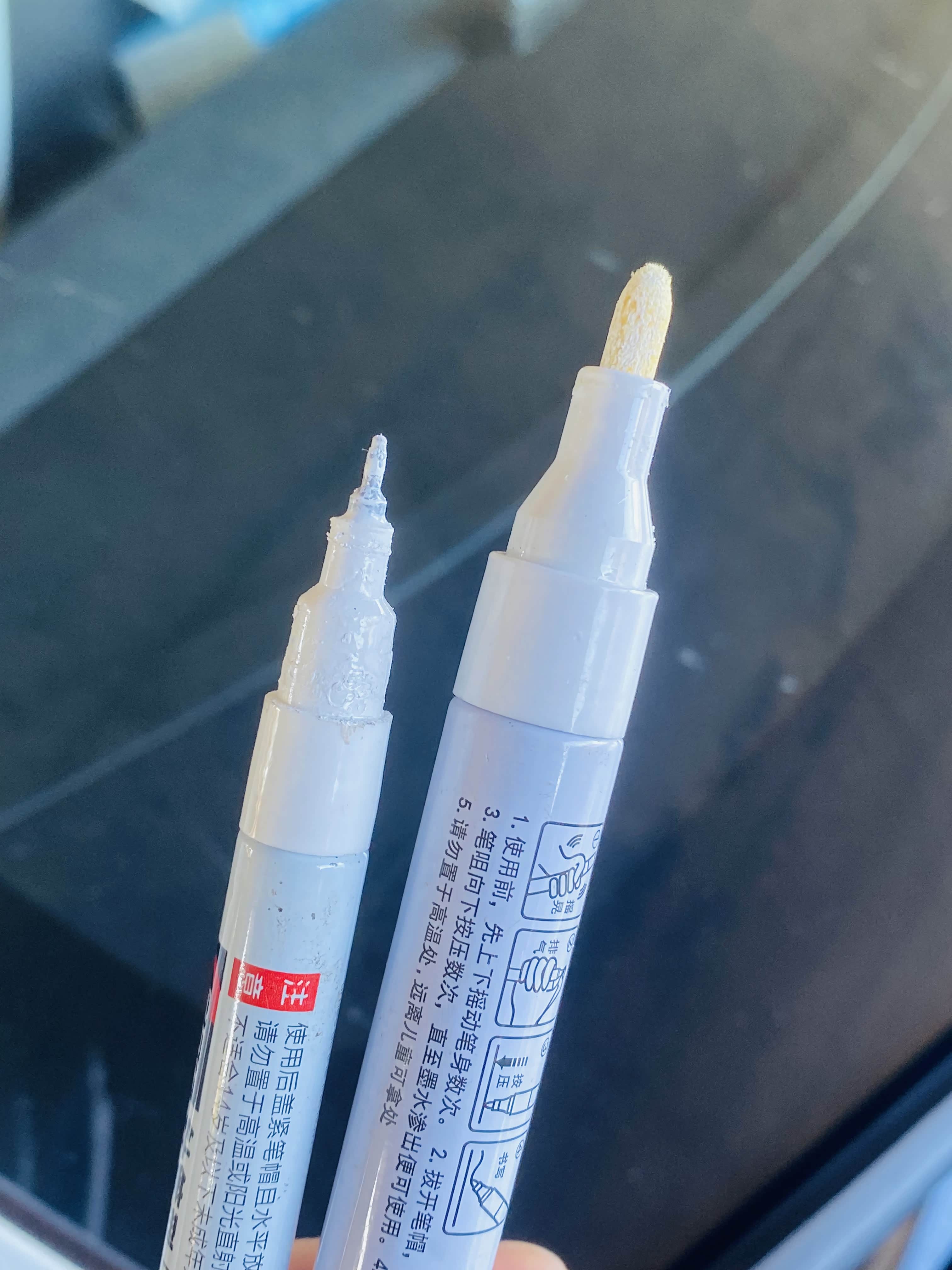

2.油漆笔
油漆笔的话,我选择了两种型号,第一种是大头的,还有一种是针管型的,针管型的对于非常细小的划痕有着决定性的作用,不会增加一些涂抹的面积,所以说是很好用的,大的油漆笔可以进行大面积的涂抹,我们等一会儿看看是哪种型号的好用。
1.湿纸巾
2.油漆笔
可以看到两种油漆笔的大小对比还是非常明显的!

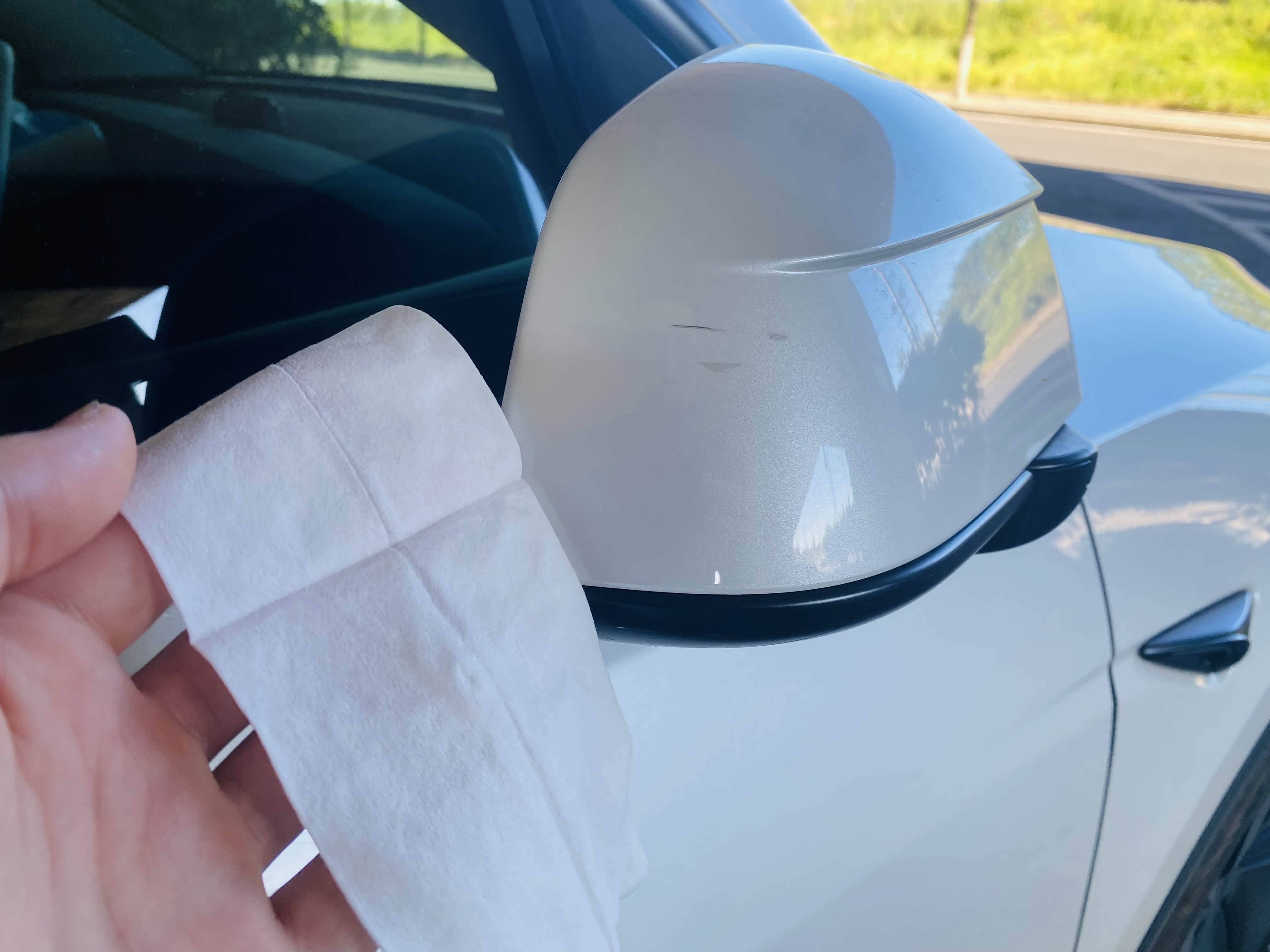

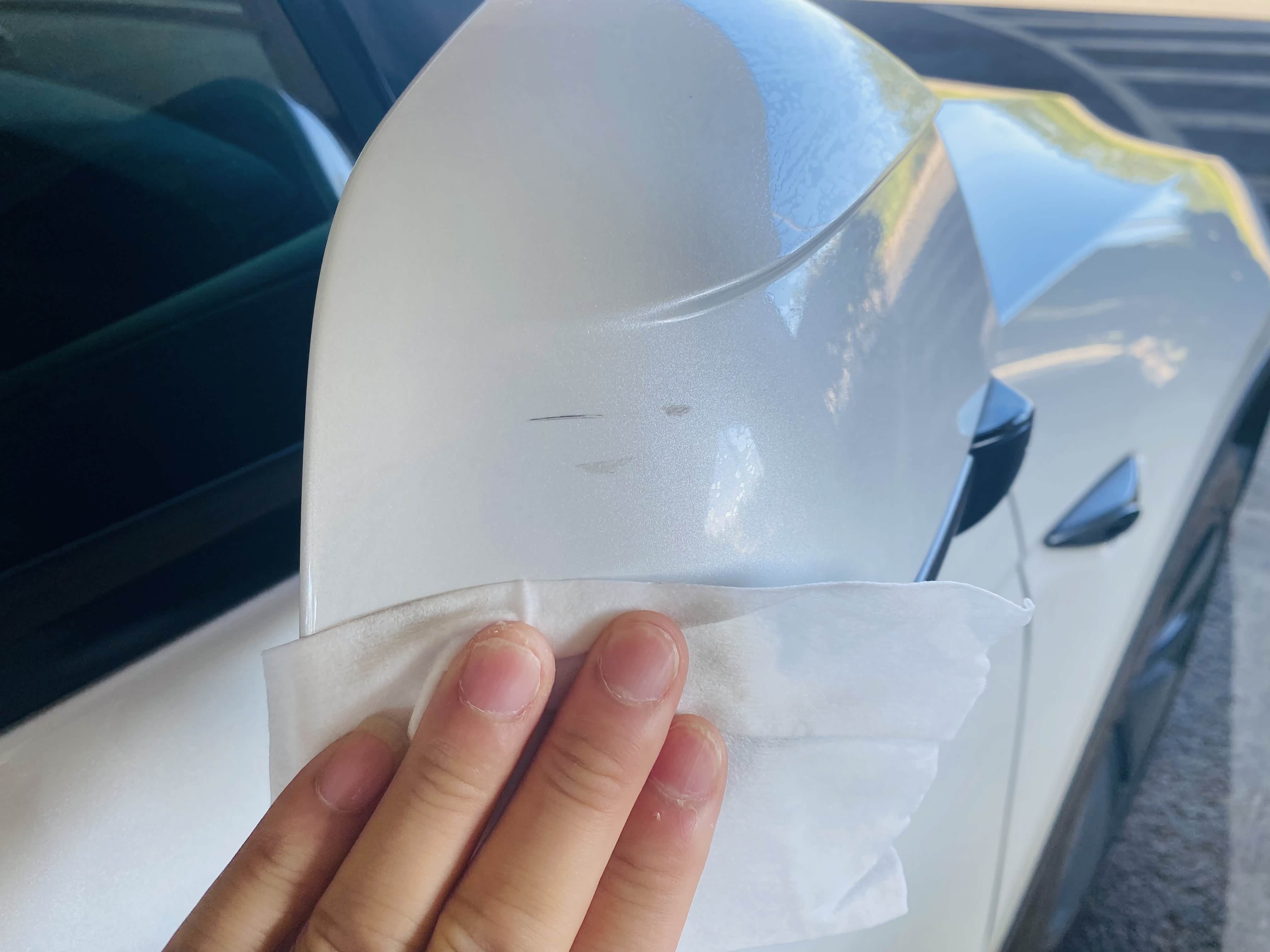

第一步:首先的话用湿纸巾对反光镜的表面进行一个深度的清洁除尘,它的目的是让油漆更加完美的贴合在损伤的部位,不会因为一些灰尘或者其他原因导致油漆无法附着和后期脱落的问题,所以说这一步挺重要的!
这一步的话,其实没有太多的技术含量,只需要将损伤部位进行深度的清洁,这里的话湿纸巾一定要选择稍微柔软一些的,或者说母婴级别的,避免对油漆表面进行一个二次的损伤。

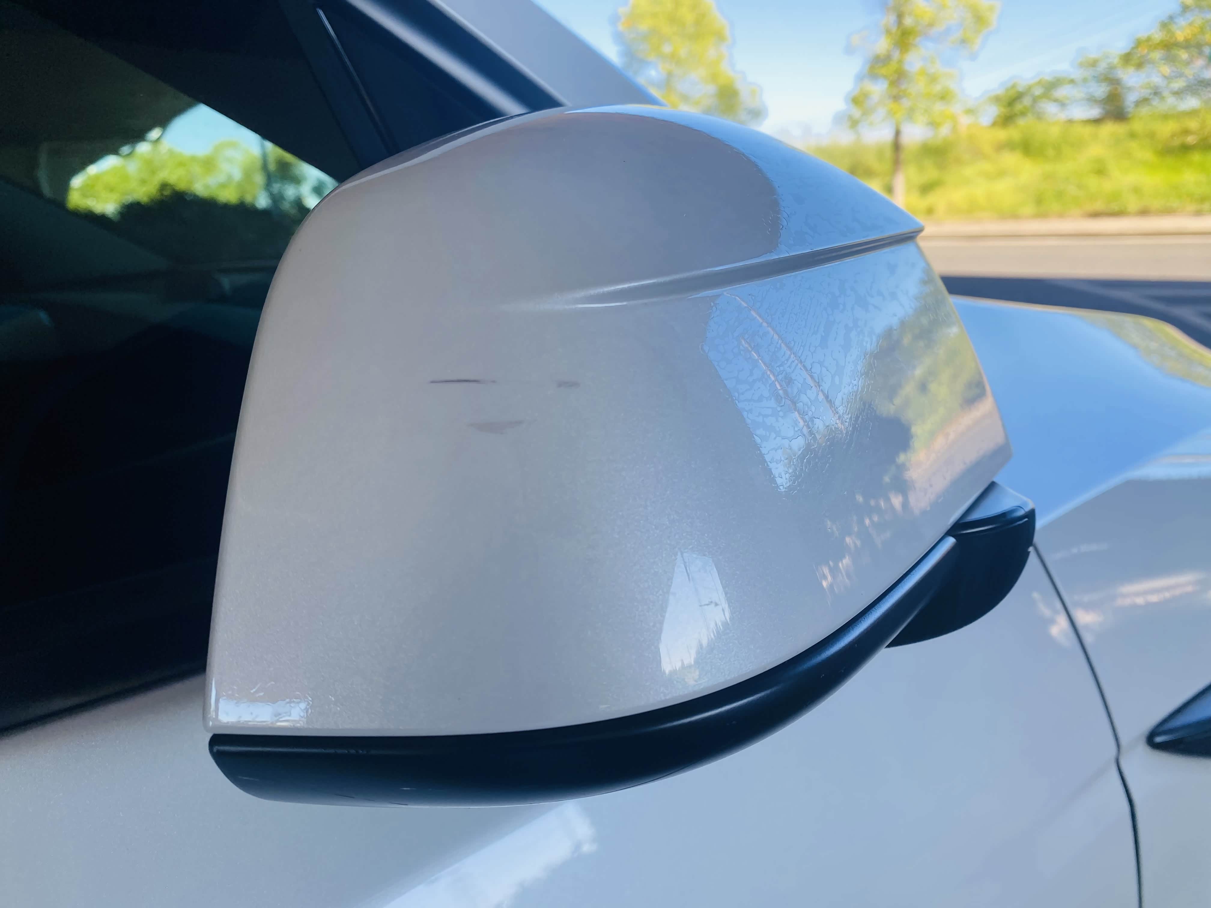

使用湿纸巾进行深度清洁后,反光镜损伤的部位完全展示了出来,大家可以看到损伤的深度还是比较明显的!

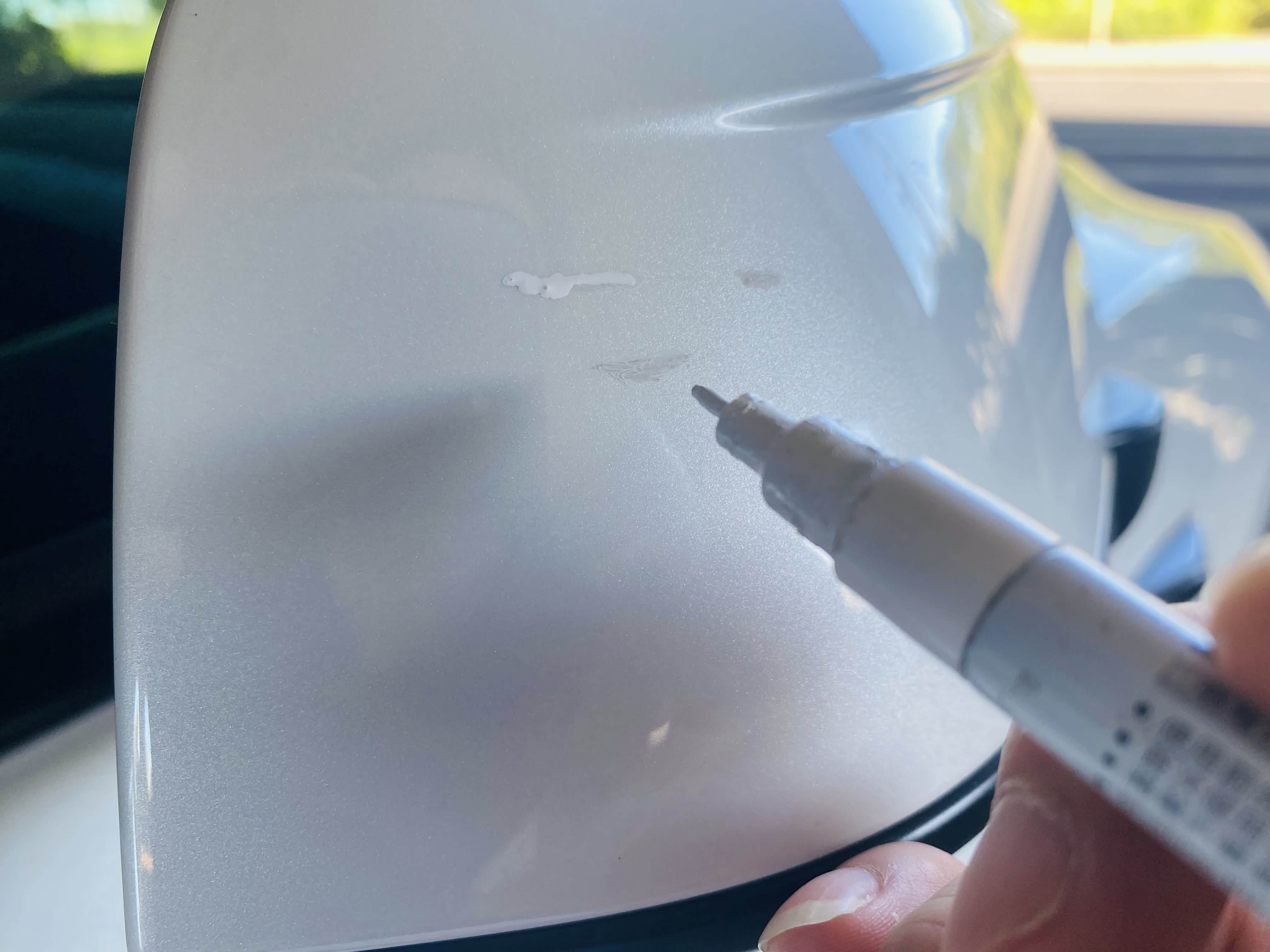

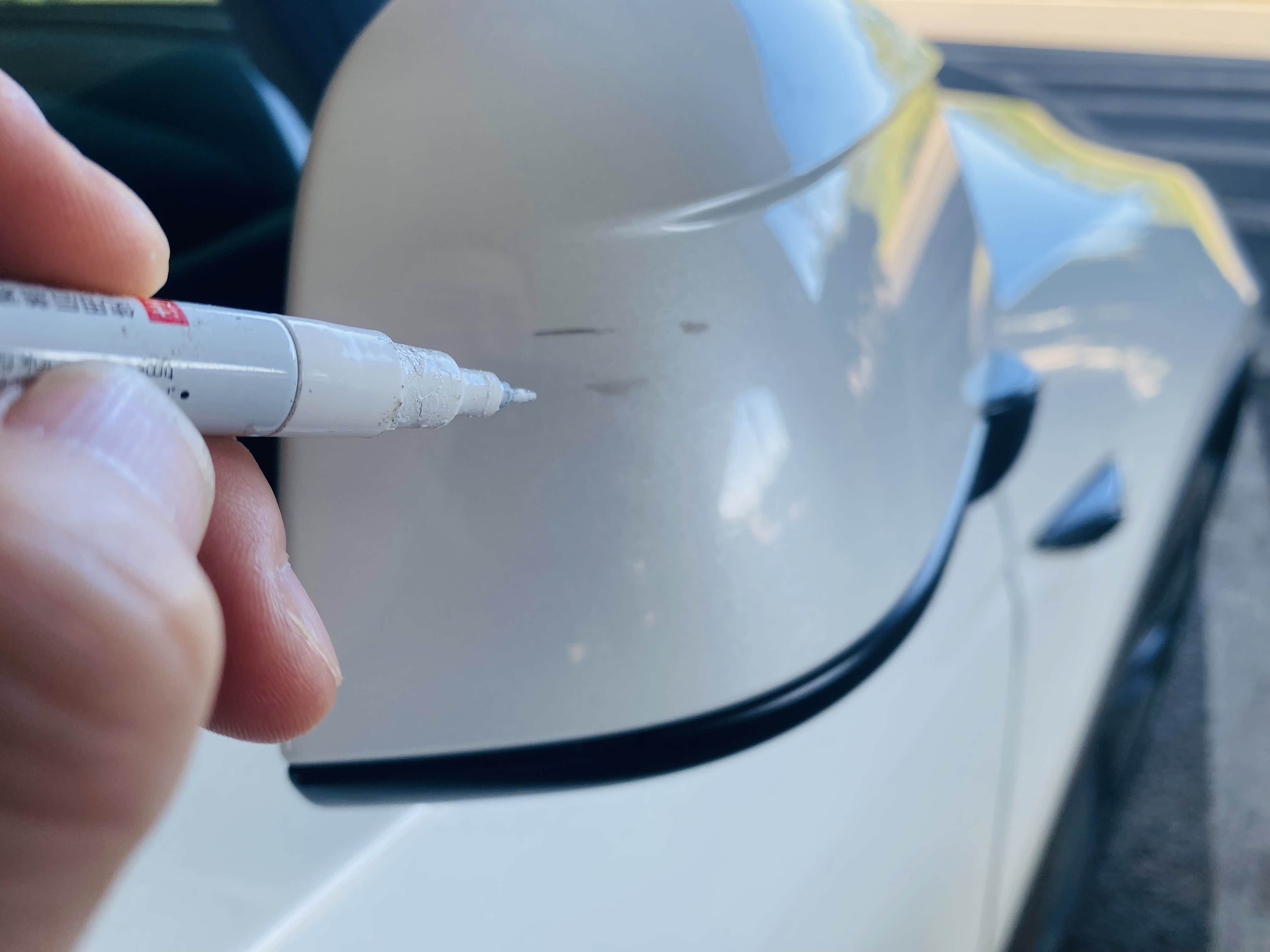

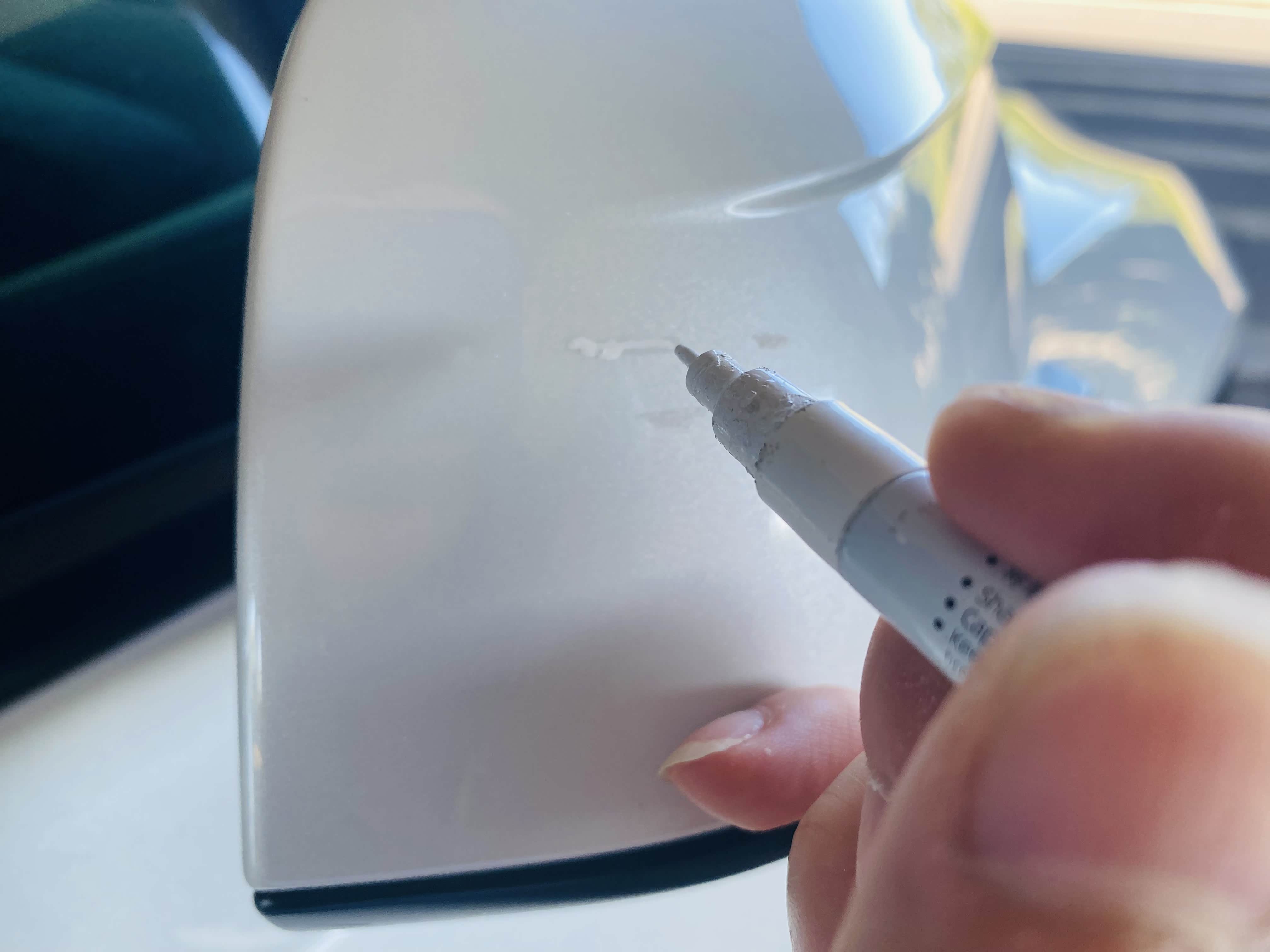

第二步:这一步的话就是使用油漆笔进行一个修复作业了,普通的油漆笔内部还是有一颗弹珠的,用来上下摇动,使里面的油漆更加的均匀,这里要特别提醒大家注意的是甩动油漆笔的同时一定要离车稍微远一点,防止里面的油漆甩出来滴到车上面,得不偿失!

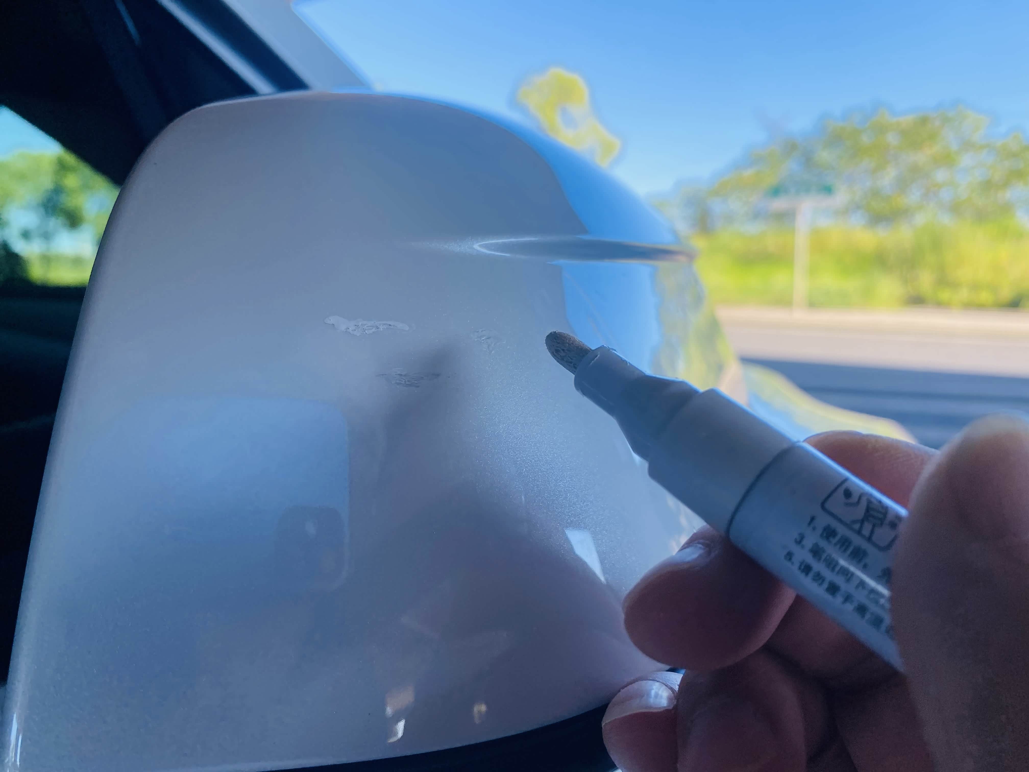

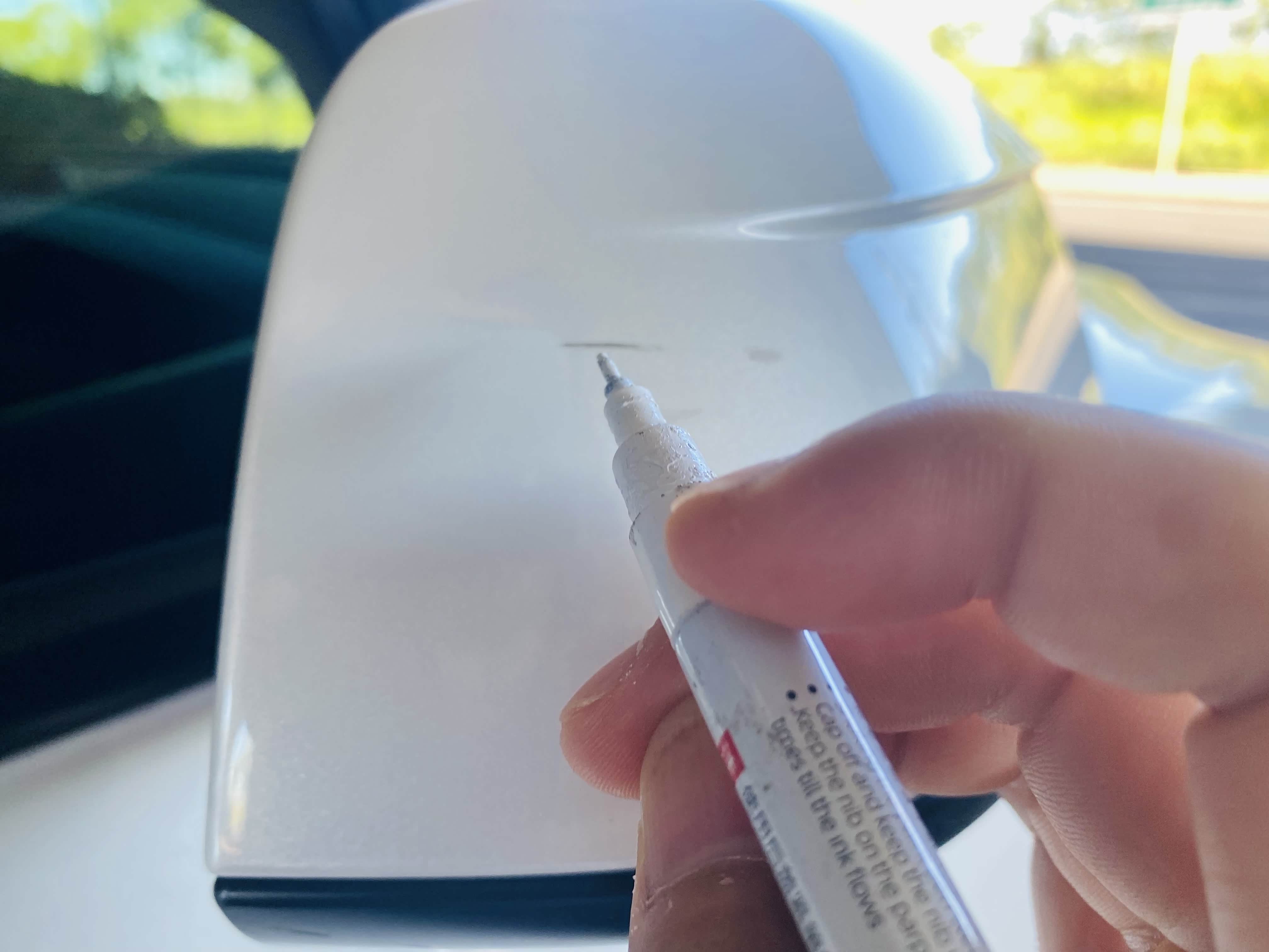

接下来就是对划痕进行一个涂抹了,大家可以看到针管型的油漆笔对于这种非常细小的划痕是非常好用的,不像那种大头的油漆笔,本来一个小小的损伤,由于涂抹的面积过大,所以导致了更加不美观。
首先我对更加深的那个划痕进行了一个初步的涂抹,大家可以看到油漆笔和车辆本身的颜色还是有一些差异的,其实这个差异的话基本上很难避免,我个人认为油漆笔的颜色非常的白,经过日晒老化之后肯定会和车身的颜色更加搭配一些,这个大家不必太多的担心。
接下来的话对其他两个划痕也进行一个涂抹,这边的话提醒大家一定要记得不要在多余的地方下手啊,只在划痕的地方修复即可,所以说这种针管型的很好用。

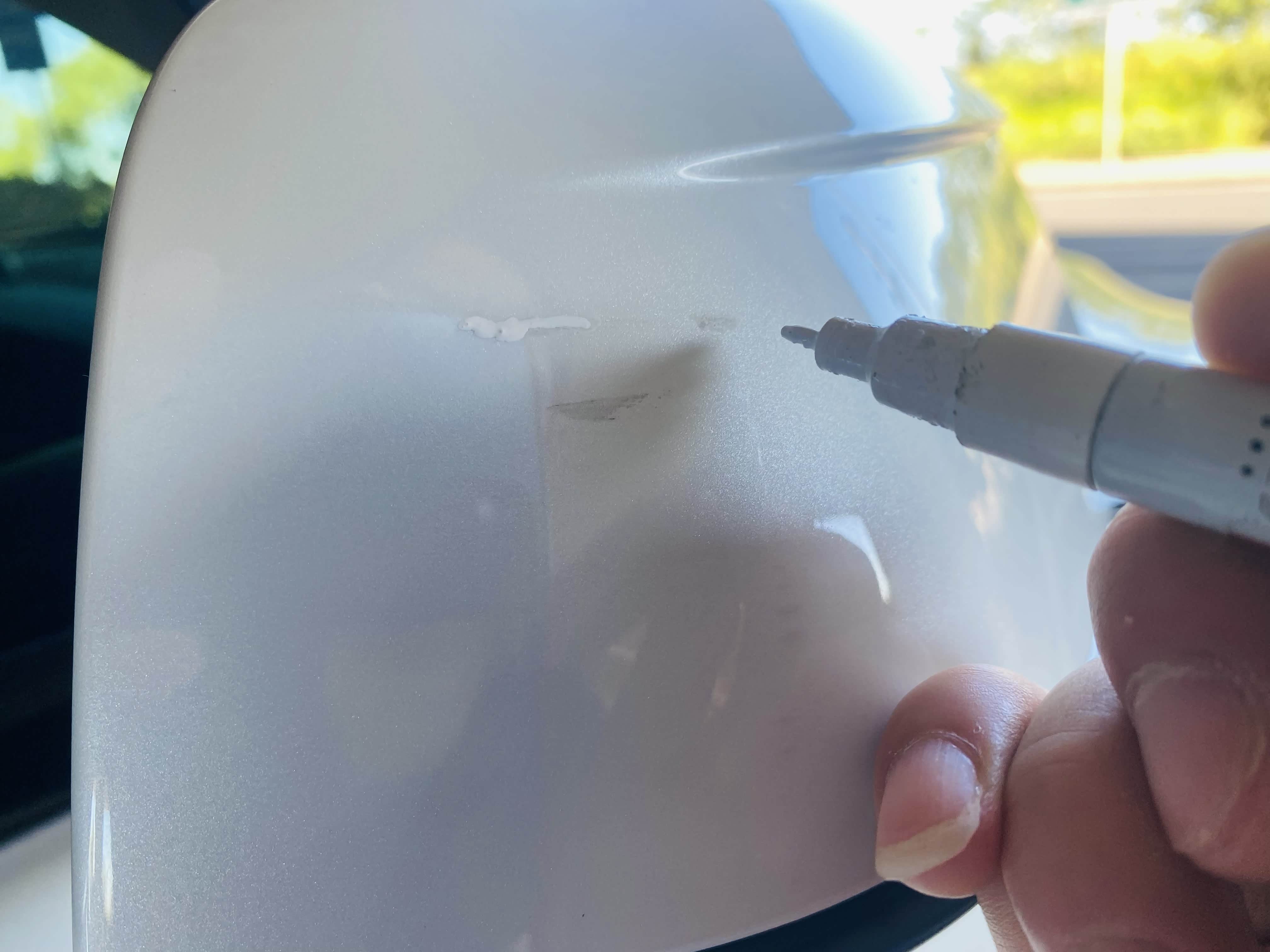

通过针管型油漆笔的一个精细修复,大家可以看到后视镜损伤部位由原来的黑色底漆,已经转变成为了车身更加匹配的白色,其实到这一步的话,一个简单的修复就已经基本告一段落了,接下来我也想着尝试一下使用那个大的油漆笔进行一个完美的修复,看一下两个油漆笔之间的颜色是否有一些小的差异!嗯
基本上看不太出来了
我尝试着使用这个白色的油漆比稍微的修复一下,发现它的颜色其实和那个针管型的没有太多的区别,所以这一步只好作罢了,所以说画蛇添足、追求完美绝对是维修中的一个大忌!
?整个修复过程下来花费的时间也就是20分钟不到就可以搞定了,在特斯拉维修中心一个油漆面的话需要2000块钱,而且他还会将整个油漆面进行损伤,无法进行局部的修复,所以对于一些小小的损伤,自己用油漆笔点一下是最好的办法之一!
