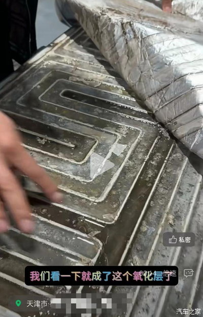

天津某新能源高压专修店的负责人张勇表示,一天接到三块刀片电池的维修需求,问题几乎都是一样。刀片电池的散热板被腐蚀,出现许多砂眼,导致直冷降温的冷媒氟利昂泄漏,直冷失效。
认证为某(天津)汽车科技有限公司的账号也表示,一块刀片电池还没修好,又来一辆同款秦DM-i,拆开保温层,打压测试漏点比较多,而砂眼比较大的会往外喷射。该博主提醒称,家里有秦DM-i车型的车主需要注意电池散热板是否有微漏氟的情况,以免造成不必要的损失。

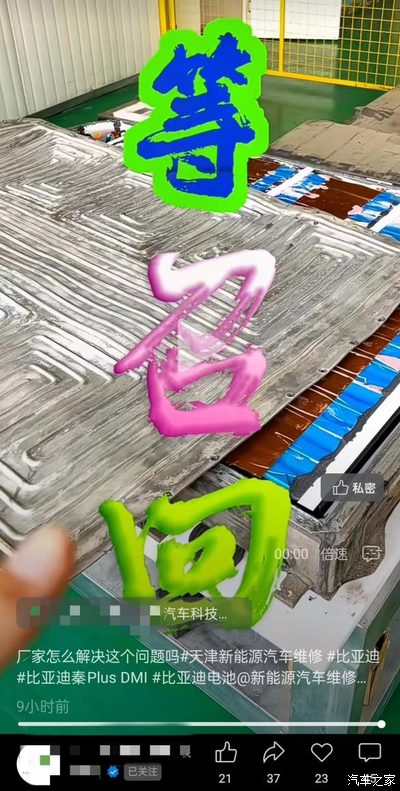

甚至还有某汽车科技有限公司账号,直接以“等召回”为标题制作了一期视频,表示已经遇到好多辆车出现散热板腐蚀的情况。“20多个焊点还是解决不了漏液的情况,因为下面也在漏”。另外,比亚迪不单独提供散热板,如果腐蚀比较严重就只能通过更换电池包总成来解决。

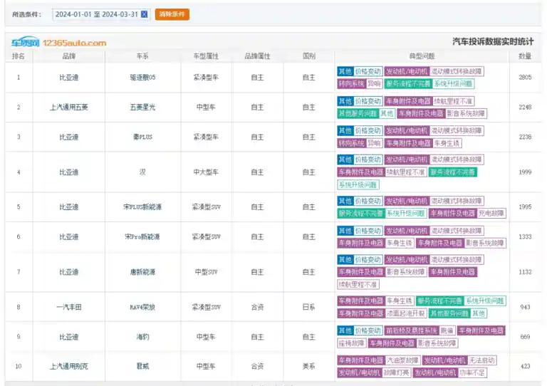

新能源前瞻在车质网发现,2024年1月1日-4月17日,比亚迪涉及“动力电池故障”的投诉已达到113件,几乎覆盖比亚迪全系车型。

但直冷温度过低,所以在设计上都会在散热板上加盖泡棉保温。而夏天开空调一直有水,就会停留在刀片电池的散热板上。时间久了就会变成污水,对散热板产生氧化腐蚀的危害。
“一般快的十几万公里就会出现砂眼漏氟,密密麻麻的,维修难度很大。”张勇表示,散热板和电池包是铆钉铆在一起的,去4S店的话只能是更换总成。一个整包电池对于消费者来说,3、4万元,甚至10万元就没了。

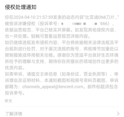

张勇也录制了一期视频讲述此事,不过没过几天视频就被迫下架。“我感觉(内容)还可以啊”,从业多年的张勇也显得比较无奈。
