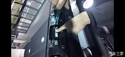

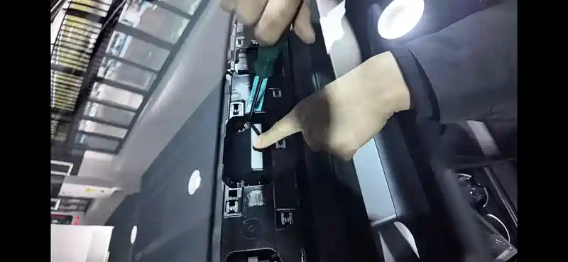

Model Y加装半隐藏式ETC

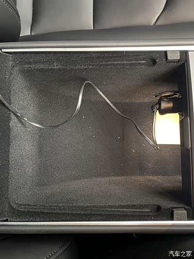

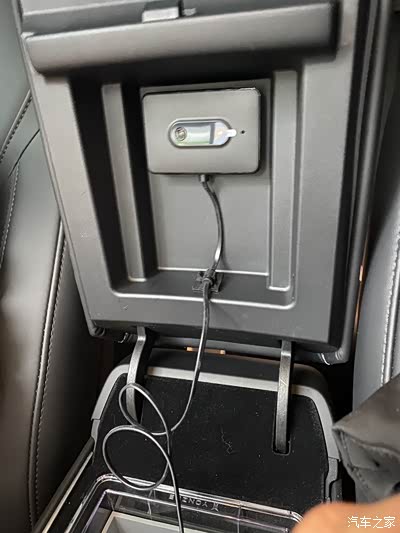

等了几天来上门安装了,安装师傅说是要安装到扶手箱中,需要一直插着点烟器供电,如果不想安装可以退的,安装了就不能退了,拆下就报废了,让我考虑一下。

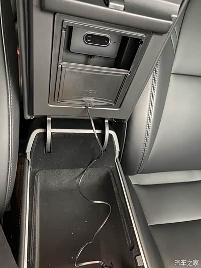

贴到扶手箱上上面
点烟器供电,其实是可以拔的,设备带电池,点烟器只是充电,类似之前太阳能充电

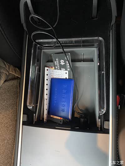

储物盒避开了点烟器
原来的上面隐藏式储物盒剪个口可以继续用

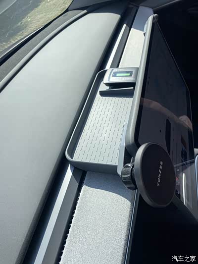

这是我原来ETC的位置,磁吸在屏幕背后储物盒上,出现过高速路口未识别的情况

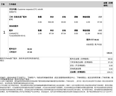

和焕新3原厂内置的比,这个是非原厂的,有质量问题需要通过特斯拉帮忙联系建行解决,最终费用是136.21+99=235.21
设备费用136.21
如果已经装了其他ETC,建议不要改了,我是以为和焕新3一样可以内置,可以通过车机激活管理,结果就是第三方的ETC设备,好用通过点烟器供电,一定程度上会影响扶手箱内储物的存放拿取。
