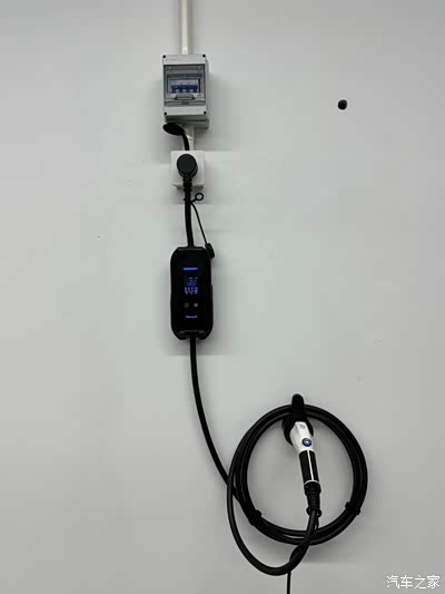

顺便问一下大家,有地下车库固定车位,国网21kw的电表也装了。 充电桩选购哪个比较好呢?官方的还是三方的。官方6800的事11kw的充电快点但是不能拆下来旅行带。 4900是赛博充,7kw充的慢点,但是可以旅行带。

本地国网家庭桩最高只给7KW,三代就没有必要了。现在满地都是充电站,赛博充虽然可以拆走,出行当个备用吧,聊胜于无。

我装的是官方第三代,因为能用3相380V的电,平时充电电线负荷小,发热比7千瓦单相小很多(7千瓦满载是32A,380V开11千瓦满载时每相只有16A,220x16x3=10.5千瓦,实际电网都在230V左右,平时其实用不到,用5-6A就足够了),那个赛博充移动时只有的1.76千瓦,3个小时才能充10公里 ,出门就用外面快充,没必要自带移动充。

普诺得赛博充了解一下。是11KW和7KW双模式便携式充电器。
如果你有380v电,接380V专用插座,可以达到11KW充电功率;
如果只有220v电,接220v专用插座,可以达到7KW充电功率。
而且还送10A和16A插座转接头。

闲鱼宝马全新原厂21KW带安装服务2500块,桩和电缆质量有保障、施工整柜,缺点是充满会报错需要断一下空开,看在便宜4000块的份上能接受这个BUG

我的建议是11kw固定安装,随车买一个7kw的,大促时候也就三百内搞定。
特斯拉自己的电桩出问题,特斯拉无法回避,第三方充电桩胜在优惠力度大价格只有特斯拉三分之一左右,
反正我是买的第三方充电桩,八九个月了,非常好用。
