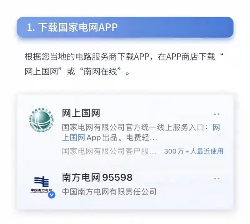

1.下载国家电网APP
根据您当地的电路服务商下载APP,在APP商店下载“网上国网”或“南网在线”

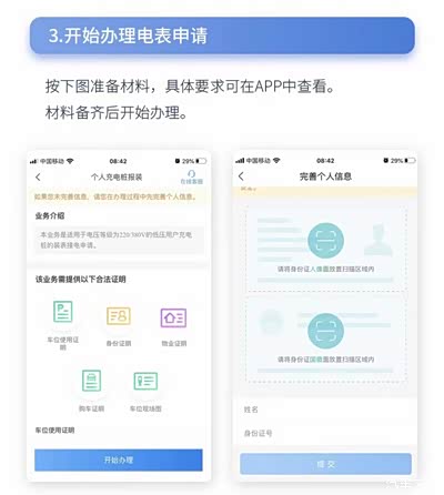

3.开始办理电表申请
按下图准备材料,具体要求可在APP中查看。
材料备齐后开始办理。
材料备齐后开始办理。

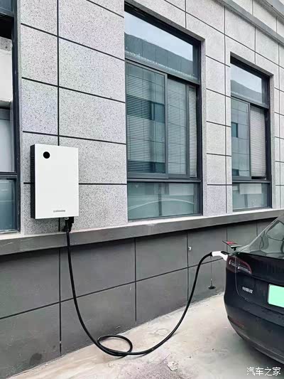

如果申请到的是220V的电表,安装一个7kW的交流桩,一般七八个小时能充满,能申请到三相电,建议安装能效的22kW,特斯拉两三个小时就可以充满。真香。
