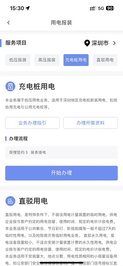

2,然后是下载国家电网APP,申请充电桩。全免费!
国电APP

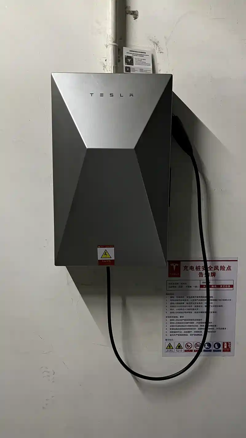

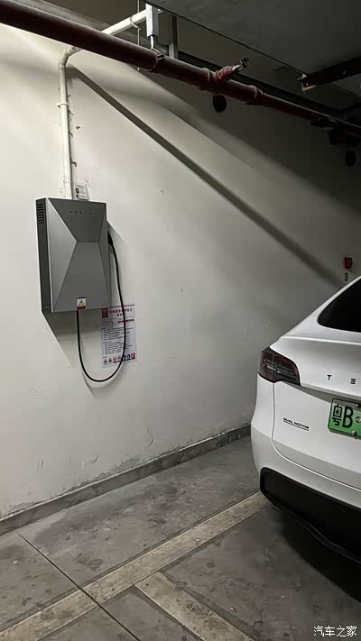

3,桩:既然只能220伏,那就干脆买个赛博款的,那个外壳也挺酷的
大概1米远,奶瓶直接喂到嘴里

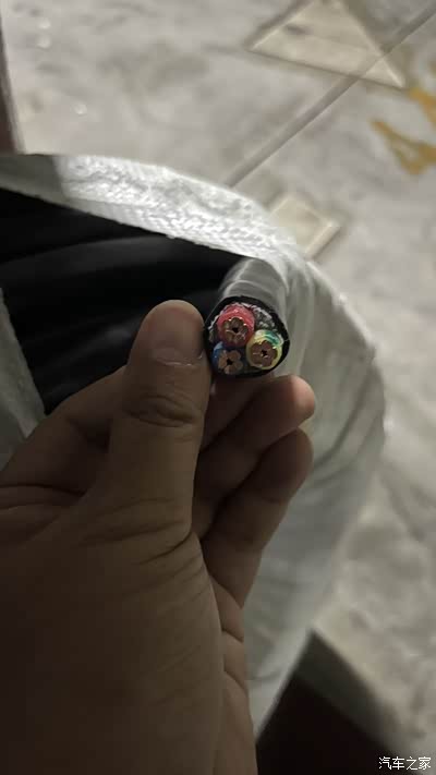

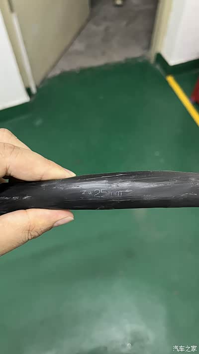

4,勘测线路及安装:配电房到车位大概70米,走线槽要160米!吐血。距离比较长,电缆升级到16平方的,距离30米内只需要6平方电缆,100米内10平方,超过100米需要16平方。这是特斯拉官方的配置。桩5100+安装及线路7800,合计13000了。安全第一,贵就贵点吧
三芯 这么粗
3×25mm
