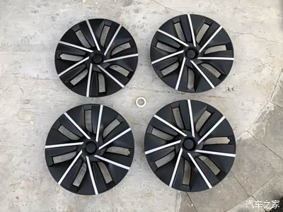

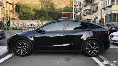

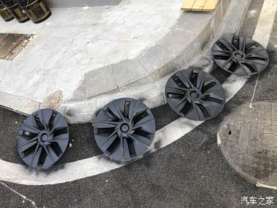

    距离上一次补喷漆大概5个月了,上次补喷是因为初始喷漆那天下雨,有些雨点洒落,导致之后洗车以后漆面有些明显的掉漆,正好我的Y前风挡因为严重橘皮纹走质保换了一块风挡玻璃,售后又赔了我一张前挡膜,趁着贴膜的功夫,我就补喷了。

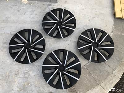

  时隔5个月,大概每周洗车一次,算20次吧,轮毂罩的掉漆微乎其微,保持的不错,正巧收拾出来4请初始喷漆还没用完的自喷漆,索性补喷得了,放着也没啥用。

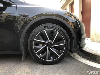

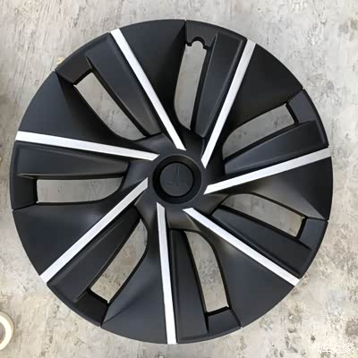

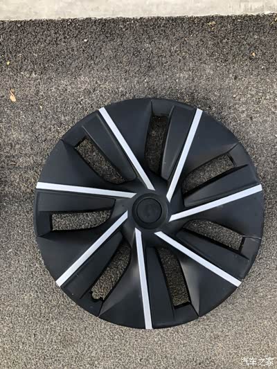

  先看看5个月的掉漆和表面情况,离远了其实看不出来啥。

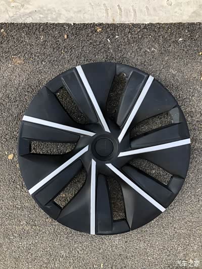

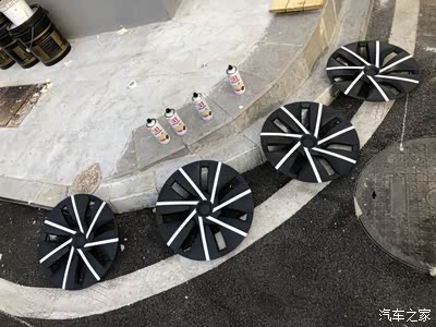

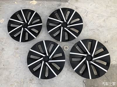

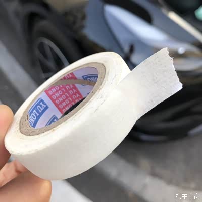

  补喷很简单,只需要用足够宽的美纹纸挡住之前遮挡喷出来的细条幅造型即可,不必在意是否严丝合缝,因为远看一枝花。

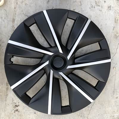

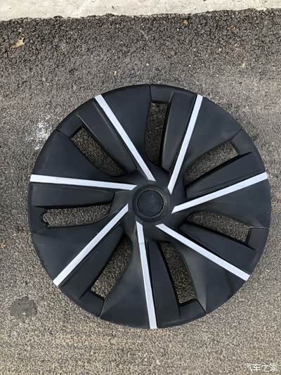

  喷第一遍的时候针对掉漆部位喷的稍微多点形成足够厚的漆膜,略干燥后,再按照少量多次的原则大面积喷就好了。

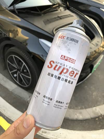

  再就是补喷不必再用底漆了,但初始喷漆一定得用,不必打磨表面就能增加油漆附着力,不然只是用自喷漆的话很容易掉漆。

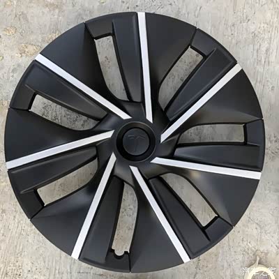

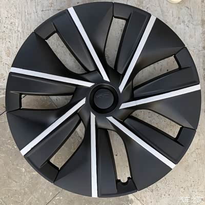

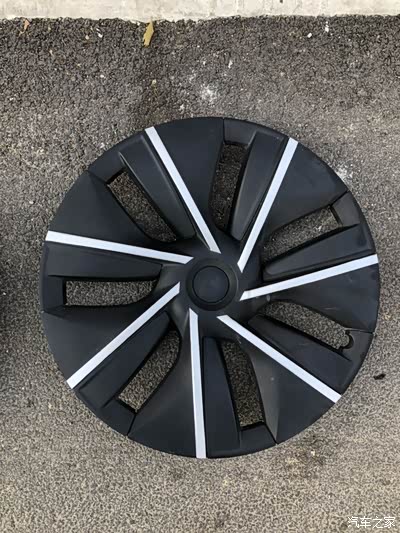

  喷完稍微干燥就可以撕掉美纹纸了,近看会有新旧漆面落差,远了啥也看不出来所以无所谓啦。

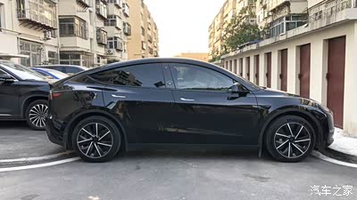

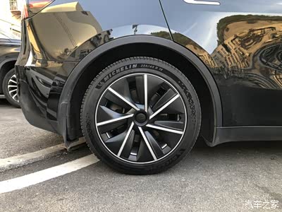

  装车效果棒棒哒,收工喝酒且!
