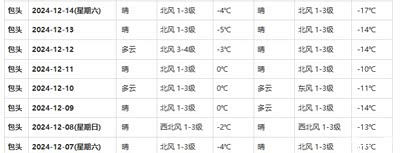

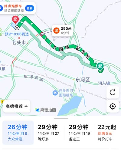

先说结论,这辆车在零下10度左右正常使用,打开空调的续航是7.3折,实际使用情况如下:我每天上班到家的距离大约是14公里左右,早晚各通勤一次,一天的基础公里数就是28公里左右,早上一般6点50左右出发,所以基本是错峰上班,没什么堵车,晚上是5点30下班,堵车就比较严重了。这一周内蒙古包头市的温度基本就在零下10度左右(温度表如图显示),我是周日充满电(满电状态表显是520公里)。
内蒙古包头市这周的天气情况
通勤距离 14 公里

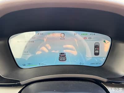

测试前满电状态,用公里数为 587 公里,驾驶模式是经济模式,反馈模式是标准模式。

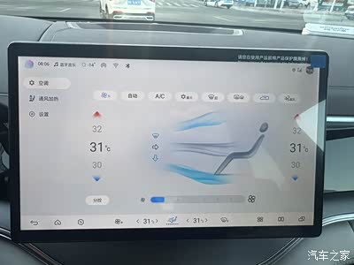

空调一般设置为 31 度 1 档风。
周一到周五也没什么特别的事情,所以我基本上就是正常下班通勤,我的驾驶习惯是打开1档风31度加热,打开热泵,关闭A/C的空调模式,偶尔会开一下方向盘和座椅加热,选择的档位时经济档,标准反馈模式(模式如图)。每天按照28公里算的话,5天大概是140公里,到周五晚上车显电量是剩余63%,的表显公里数是剩余300公里(如图),其实这里就能基本算出来,140公里占37%的电量,按照这个用电量,满电状态计算的话应该可以跑140÷0.37=379公里。379÷520=0.73,所以这辆车零下10实际的续航是7.3折。
