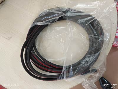

与很多宋友聊过,都说路噪和胎噪很大,特别是走水泥路面。前几天有空就花1个小时,自己动手捣鼓了一下,从某宝上拍下31米D条,花了39块钱,感觉那胎噪少了80%不止。特此分享一下,信就信,不信请高抬贵手别喷,谢谢。

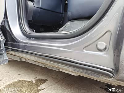

首先是贴侧门底下,车身两侧,本来原厂是有一条隔音D条的,我就沿着原厂条上面,从车头到车尾加了一条。细节是尽量不拉伸新d条,轻轻的一边撕3M胶,一边贴上去,毕竟等回关车门就压紧了,没必要用力压还贴不直。用时约10分钟。

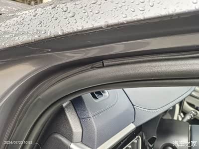

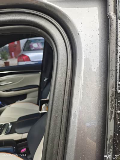

其次是两侧4门,沿着车身原厂密封条,把新D条挤进去,不要拉伸。细节是右手扒开原厂密封条,左手把新D条挤进去,边撕3m胶边挤。用时约30分钟。

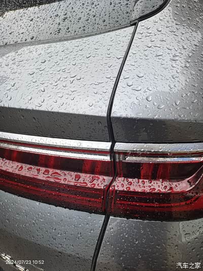

最后是尾门,老规矩是塞到车身原厂密封条外侧,细节手法同上。用时约6分钟。

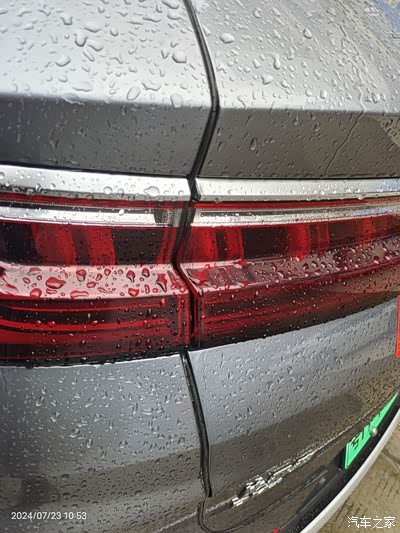

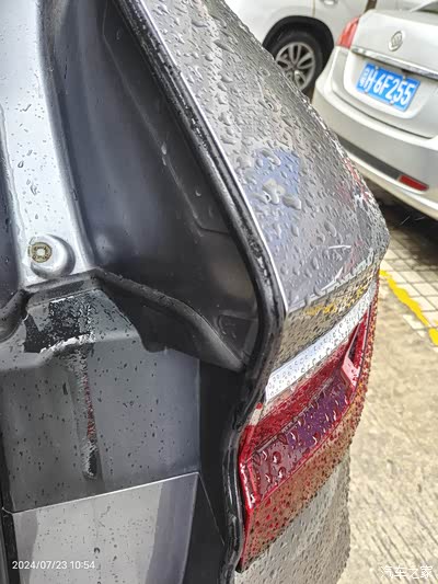

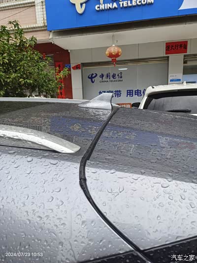

由于尾门打开后,边上很多落叶和尘土,所以我又从尾门车身边边贴了一圈。这里有个细节是,贴顶顶要用脚踩在后轮上,一手扶车顶架,一手慢慢贴D条,櫈子拿来也用不上。尾灯位置开始往下,尽量是贴边边,不怕好看不好看,关上尾门后你就知道。

路噪、胎噪是从车底下传入的,加一D条的作用是明显的;车门位置塞D条,纯增加原厂密封条的强度;尾门贴两圈d条,挡尘又隔音。

肇庆小宋灰灰 楼主 关禁闭 已屏蔽
补图
2024-07-23 10:55 来自广东 回复
肇庆小宋灰灰 楼主 关禁闭 已屏蔽
因为没时间弄发动机舱盖,31米还剩这么多
2024-07-23 10:58 来自广东 回复

c6h5ch3 关禁闭 已屏蔽
外面都能看出来 这样好难看
