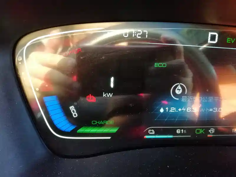

去年八月初自驾广东回来后,有次正常行驶闪了几秒钟故障码,去四儿子检查说是要换电池,因为能正常行驶,所以一直没有去换。后面出现容易大幅度衰减,有电情况下数次无法ev行驶并且hev动力很肉,发动机声音贼大后才去更换。
出现此故障码,必换电池。

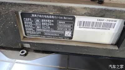

出厂时候电池组,车是21年八月底提的,电池组八月中旬才出厂。我记得当年很多人喷比亚迪饥饿营销,从电池组出厂日期可以看出很明显当年产能不足。

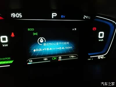

这是原车电池组最长的一次纯电续航里程,更换完电池组后纯电续航又明显提高了一些。

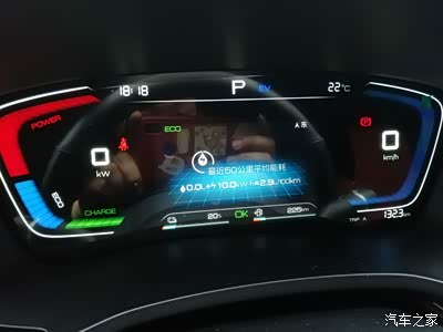

这是差不多室温情况下,更换电池组后纯电续航,更换后电量100到20左右,室温20℃左右,基本能跑150多点。根据充电量来算,同等百分比充满,能多充两度电样子。

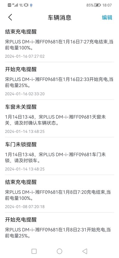

最近一次充电,3.3kw家用交流桩,25电量充满接近5个小时。
充满后,国网app显示比车机显示要多接近0.9度。我是理解成,交流桩全线路充电损耗0.9度。如果是直流快充,车机显示跟直流桩app显示在0.5左右。
