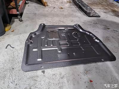

主流材质有锰钢和铝镁合金两种,锰钢重量重,便宜;铝镁合金也很坚固,重量轻,但价格贵一些,感觉也不差几百块钱了,于是加装了铝镁合金。看到有发动机电池油路线路四件套和发动机电池的两件套,感觉四件套肯定更好,于是买了四件套,但实地看了装了之后有点后悔了,应该装两件套的。

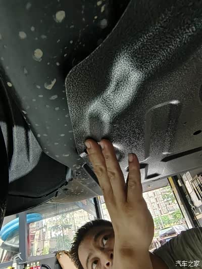

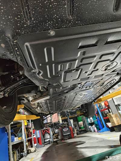

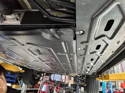

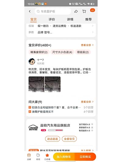

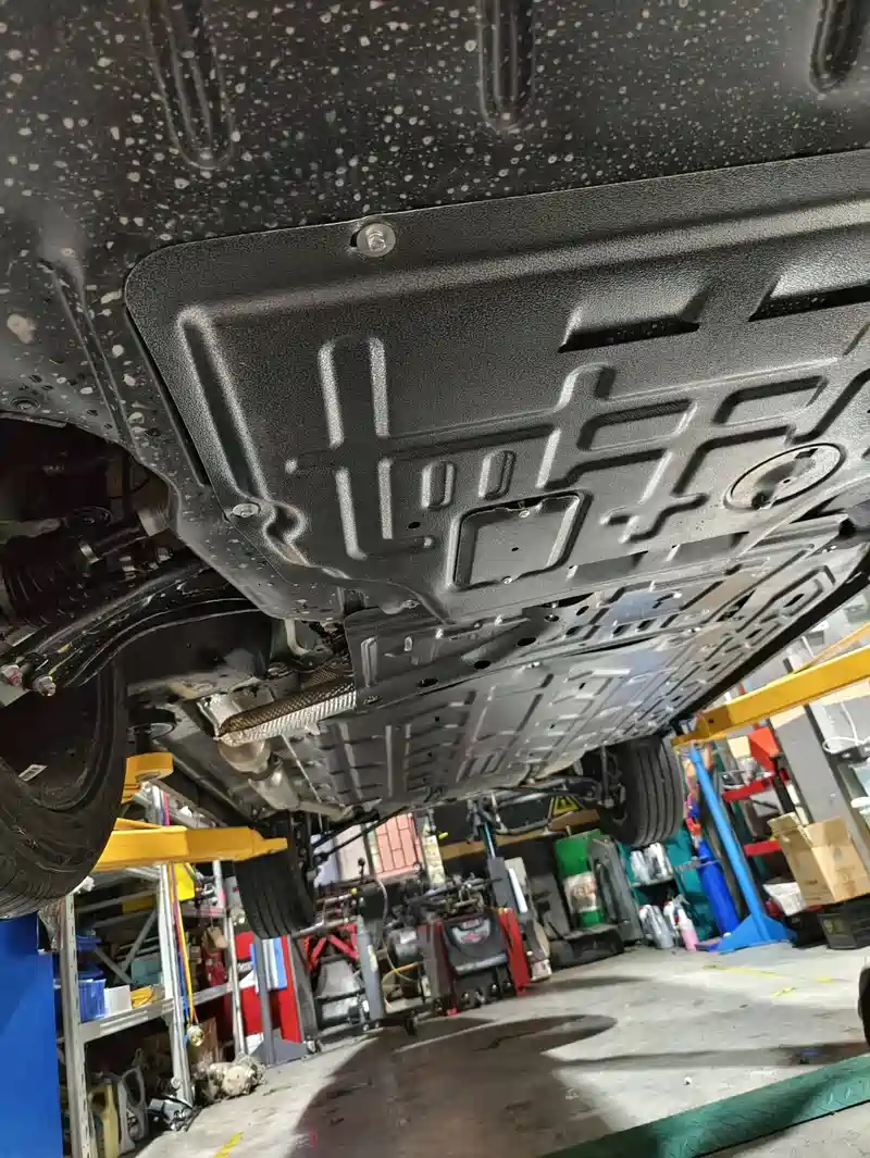

比亚迪官方商城发动机和电池护板两件套要1078元,于是我在淘宝销量很高的这家店下了单,四件套材料850元,通过淘宝在深圳光明区找店安装的人工费每块30元共120元。总体来说是满意的,但个人认为这家店的护板也有两个缺点。一是前面的发动机护板尺寸有点小,不能完全保护原车(见图5);二是右侧线路护板孔过大,走过水坑时可能会溅进来一点水。
所以,更建议只装电池护板和发动机护板就行了,没必要偏要装四件套的护板,结果可能反而有点不好。
