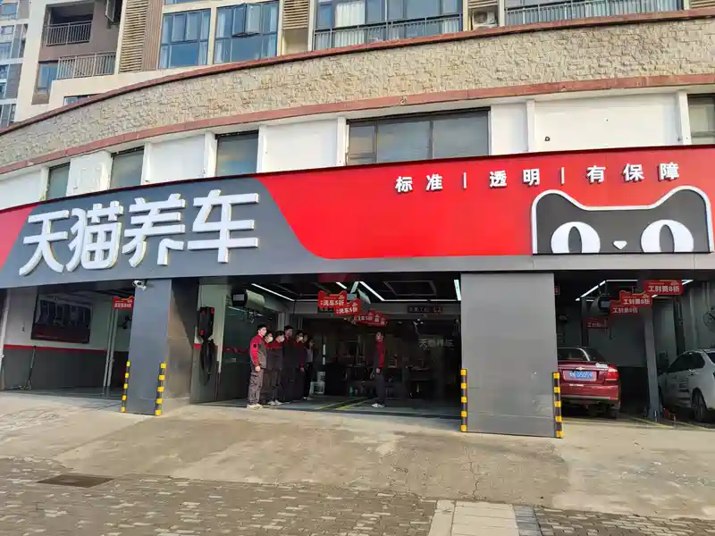

第一天在家附近找了一个修理店。工人看了半天,说前面两个螺丝孔里面是实心的没有螺丝眼,装不了。一副很不想动的样子,没装成。
第二天找了家远一点的天猫养车,安装成功,天猫养车的服务确实不错,管理规范,态度好。
其实前面两个螺丝孔,里面是原厂的塑料盖板,有两个塞子,先要把外面的铝合金护板拆掉,把这两个塞子拿掉。不拆掉外面的铝合金护板,根本就不知道里面是塞子。
简单点说就是先拆发动机铝合金护板,拿掉塑料护板上面的两个塞子,然后再装发动机护板和线束护板,就ok了。
还有这个放油口的盖子要拆掉,不然螺丝会顶住,其实里面还有一层塑料护板,根本就看不见放油口。
