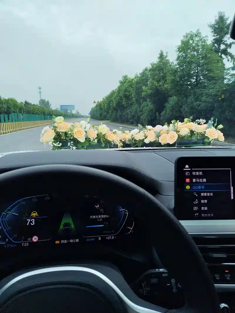

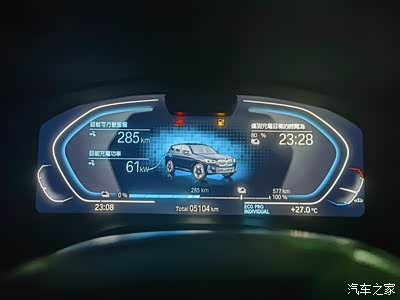

小县城上下班 1 公里,上车提前开着空调,电耗 35 左右,续航 200 多一点,刚好一个月充一次电,这续航正常吗?看论坛都是 400 到 500 的续航。

正常的,因为表显续航会低于实际能跑的。另外,开B档并不省电,但省力。看你需要省电与否。

你仪表提醒双手离开方向盘了。你这续航实在太短,短的不真实。看你表现温度,气温也才27的样子,不应该满电续航才两百多。成都,我四五六月实跑续航,70%电基本都在300到340之间,半数以上还是23度空调开着的,高速城区和快速路基本1:1:1的里程比例。舒适模式D档,动能回收最低。
2024-07-18 23:44 来自四川 回复

这车不适合市区短途,还是得国道高速跑跑看,如果续航还是两百多那就是电池有问题了
