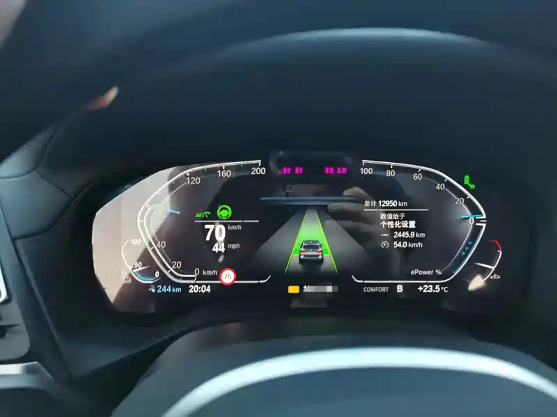

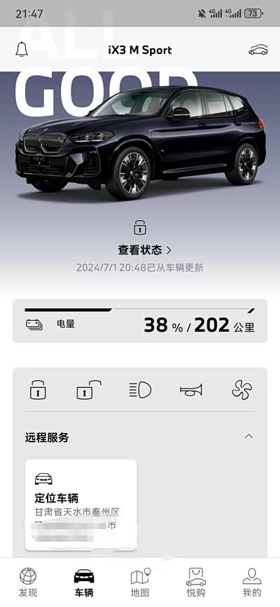

6月30日充电到98%,表显续航仅388公里,当天跑了12公里,7月1日又跑了12976-12604=372公里,高速和国道,路况好,大部分用的辅助驾驶,现在续航还剩余202公里,难道续航还要大于586公里?
高速我设定了100,国道70km/h,全程B档,没开空调,麻辣滚烫的天水市现在不需要开空调。
百分百电量的话续航就要597.9公里!怎么感觉不可思议?但是确实真实发生的。辅助驾驶确实很省电,使用时看行驶能耗也就是几个。当然前提剩余续航202公里要如数跑到。后面202km的续航究竟能跑多少会持续更新。
昨天跑的是市区到县城两个来回,去时上坡,坡度不大,回来下坡。是来回跑,所以结果最公正
注意!辅助驾驶标线不清楚时,它会跑到另外的一条道,大家注意了!再一个当沥青路面有不规则的纵向波浪纹时,也容易跑偏!昨天这么跑下来,我对这个“杂牌”充满了信心!

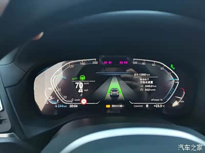

途中拍摄
开始12604km,结束时12976km,当天跑了372km,剩余续航202km,平均时速53.9km/h
剩余38%电量,202公里续航
