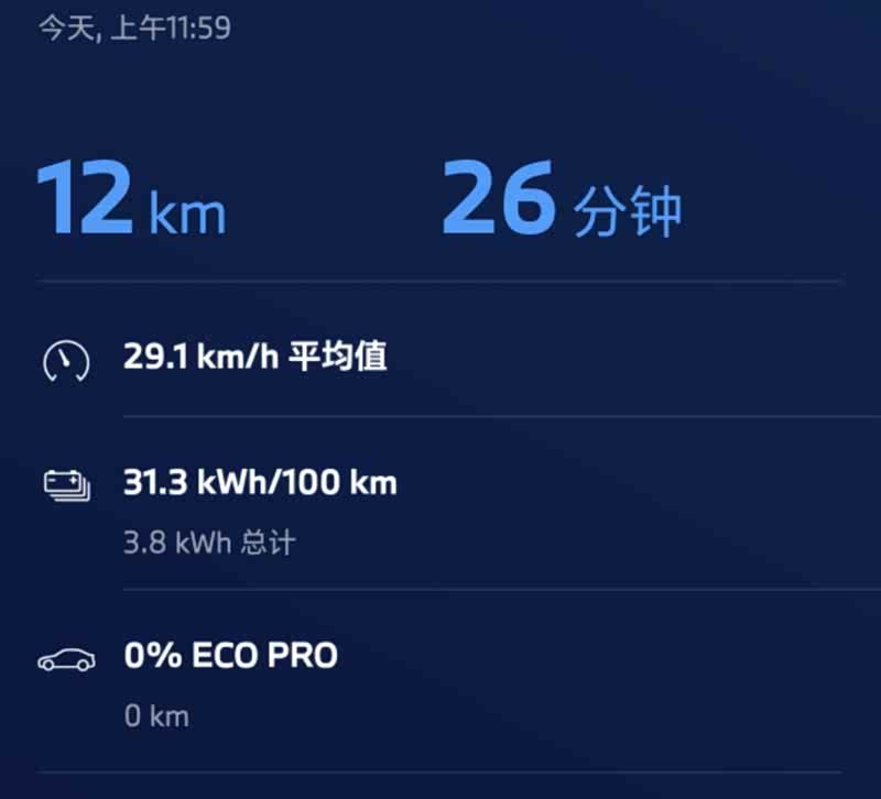

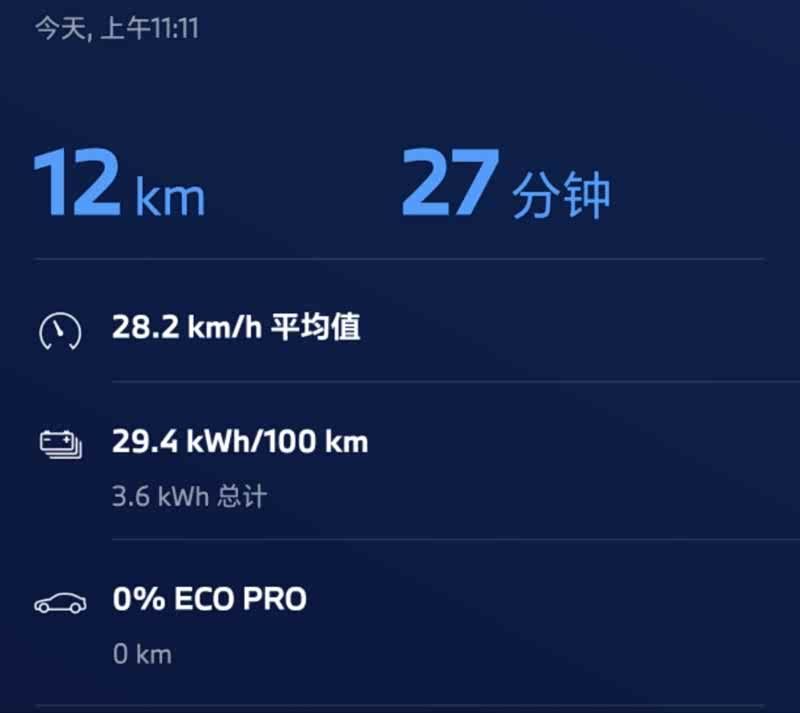

坐标广州。IX3创领。

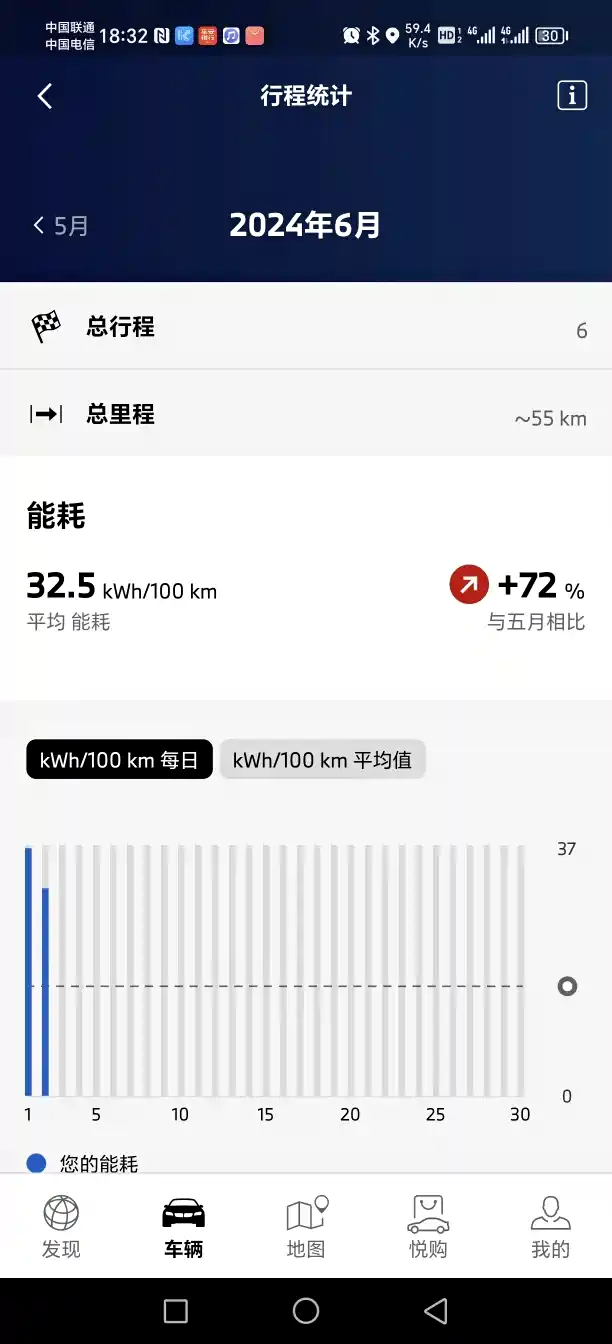

冬天最耗电,也就23 kWh/100 km左右。
夏天我这几个月都是18 kWh/100 km
现在这几天是30kWh/100 km左右,比平常夏天快翻一倍,且比冬天还高出那么多。
这影响我续航,不影响正常开车。
从上面数据看,肯定哪出问题了。
大家碰到过吗?

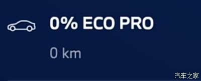

你驾驶模式按错了
2024-06-04 09:30 来自安徽 回复
jiaoyanglll 关禁闭 已屏蔽
劲炫ASX
你全程没有ECO模式,按到运动模式上了?

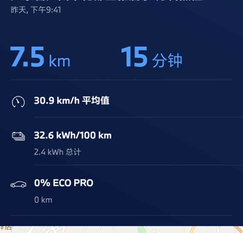

正常,你开1公里不到

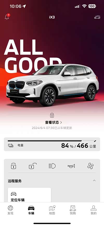

1、把个性化里程清零或者每天第一次开车的时候行程开始 记录的能耗是否和APP显示的能耗一致,有时候APP也不靠谱。
2、如果车辆行程数据里记录的能耗也如此的高,可尝试激活诊断模式,然后长按BC键,对仪表的续航里程计算进行复位;
3、复位以后再跑跑观察能耗的变化情况。
如果复位没效果,那就只能去4S试车了,但是以我的经验,如果电脑读取车辆数据以后没有故障信息,最多他们就是给你整车编程一次,能耗高不高和很多因素有关,他们估计也没啥其他招了!

估计有点问题吧,我开1公里也是20左右
