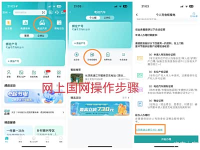

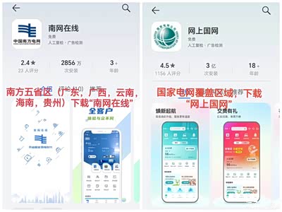

国家电网(华北、华东、华中、东北、西北)管辖省份,下载“网上国网”;

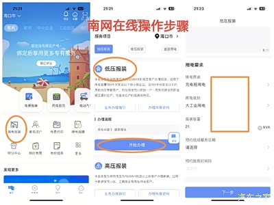

南方电网(广东、广西、贵州、海南、云南五省)管辖省份,下载“南网在线”。

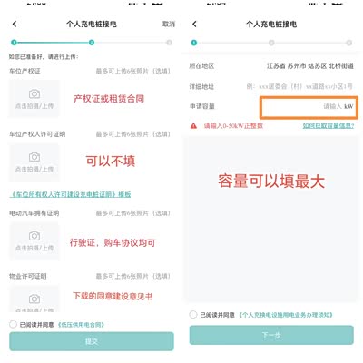

“网上国网”操作步骤:点击“电动汽车”→“充电桩接电”,填写地址等信息。
“南网在线”操作步骤:点击“用电报装”→“低压报装”→“开始办理”。接电用途选择“充电桩用电”,用电类别选择“大工业用电”,报装容量可以往大了填写。
申请材料主要以下四份文件:
1.同意建设意见书,有申请流程里面有模板可以下载下来。打印出来,找物业或者村委会 盖章,然后再拍照上传就可以。
2.车主身份证正反两面的照片。
3.车位使用权证明(如购买合同或租赁一年以上的合同);
4.购车证明(可以是购车发票、购车定金协议、绿本、行驶证其中之一);
5.安装充电桩车位周围环境照片。
如果不会网上申请,也可以直接去电网营业厅申请,也是一样需要上述这些材料。提交申请以后,等待供电公司的审核和回复。

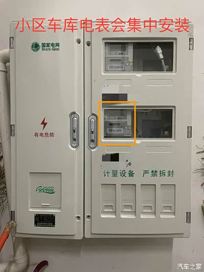

步骤三,电网师傅上门勘测和安装电表
电力局收到你的申请资料后,会主动联系你,并会上门两次。第一次是来考察电表安装的位置(通常在2个工作日内),考察后,电力局会告诉你如何配合。
第二次,是实际安装电表。 电表分为220V的单相电表和380V的三相电表。记得要优先申请380V电表,申请不到再安装220V电表。

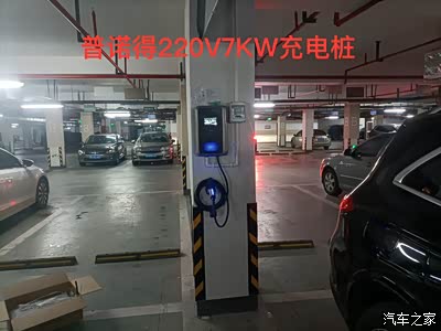

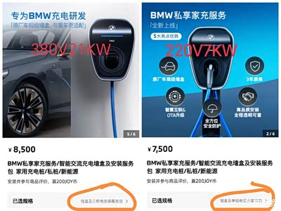

宝马原厂220V充电桩是7500含40米线安装,宝马380V充电桩是8500含40米线安装。如果电表到车位距离刚好在40米左右,可以选择宝马充电桩。如果距离很近,或者很远选择第三方专业品牌更划算。

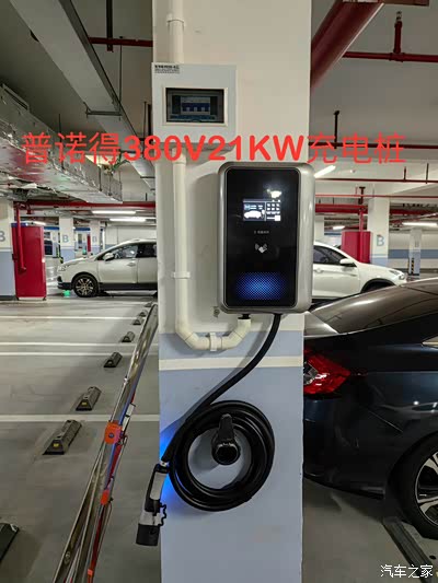

像我安装的普 诺 得充电桩,价格只有两千多,也是专业品牌,国标车型通用,而且和宝马电车兼容性好,充电稳定。
最主要的是安装费用按照实际走线距离算。性价比很高。而且带液晶显示器屏,可以显示实时充电数据,用户体验很好。
如果电表申请到了380V的,就安装普 诺 得380V21KW充电桩,因为宝马ix3内置交流充电机是11KW的,所以实际充电功率在11KW以内。宝马ix3电池容量是80度电,理论计算,从0到充满电的时间是,80kwh÷11kw=7.2H。
380V21KW使用4P40A空气开关,布线距离30米以内的话,使用5芯6平方纯铜线缆就可以。
如果电表申请的是220V的,就安装220V7KW充电桩,实际充电功率在7kw内。理论计算,从0到充满电的时间是,80kwh÷7kw=11.4h。
220V7KW充电桩使用2P40A空气开关,布线距离30米以内使用3芯6平方国标纯铜线缆就可以。
