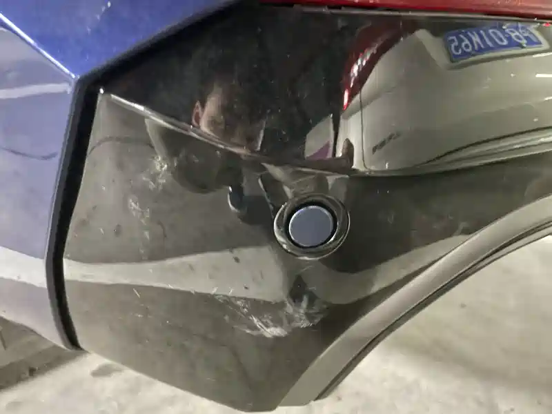

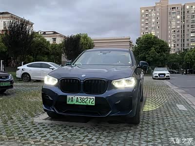

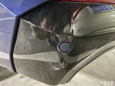

后杠雷达没有贴黑,胶圈也掉了。
前杠雷达没塞好,后半部分有2-3mm的缝隙。后来师傅们还是塞不进去,我想了个办法先放胶圈,再塞雷达,成功合缝,完美解决。

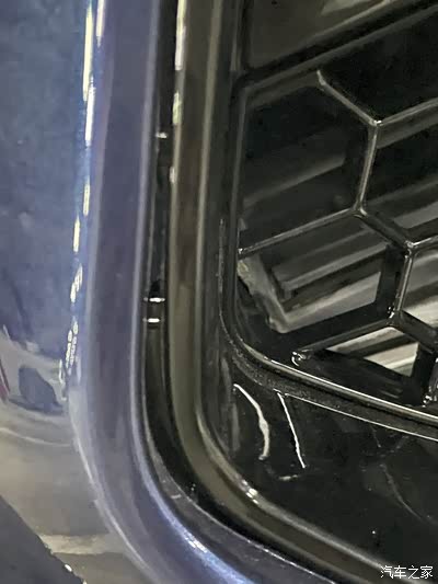

右前轮眉有一条大缝隙,后来发现是里面卡扣胶圈垫多。卡不进孔位了。去掉两个成功卡进去,合缝。

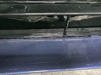

下中网卡扣不紧有缝问题。后来拆下来重新安装一次倒是解决了。
还是下侧中网拐角处缝隙有点大。拆下来尝试了卡扣焊接方案没有成功,所以只能丢着不管了。好在得蹲下凑近才看得出。

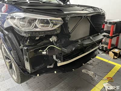

再把前杠拆下来重新安装一次,
看看能不能减小缝隙问题。
再把前杠拆下来重新安装一次,
看看能不能减小缝隙问题。

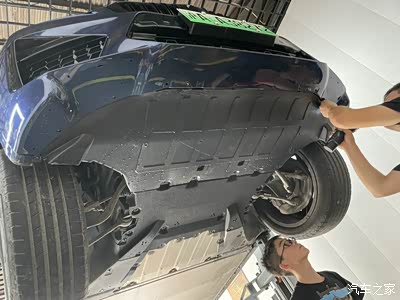

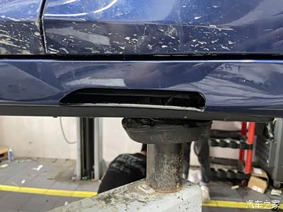

后杠护板也下来了,
要给雷达补胶圈也得重新拆部分后杠。
不装胶圈怕雷达漏水损坏。
要给雷达补胶圈也得重新拆部分后杠。
不装胶圈怕雷达漏水损坏。

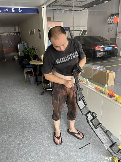

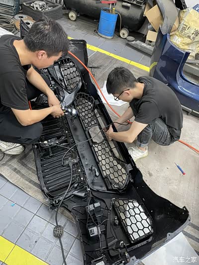

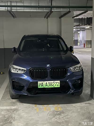

还是跟师傅说了希望把泡沫杠归位。
师傅用美工刀调整泡沫杠外形。
师傅用美工刀调整泡沫杠外形。
最后用的是X3M前脸泡沫杠+原厂两侧(折断下来)固定了据说是行人保护检测器两侧的插头,回到了原位置。但是现在想到线跟插头漏在外面忘记做防水了!
在尝试焊接下方中网卡扣。但是最终还是失败。
算了放弃重新安装前杠。

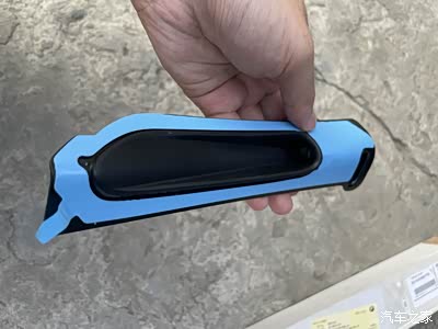

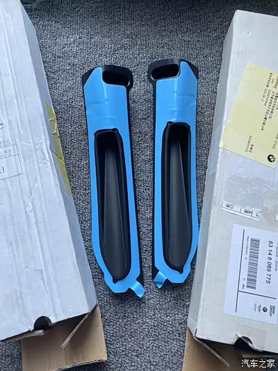

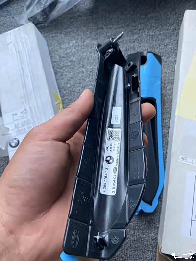

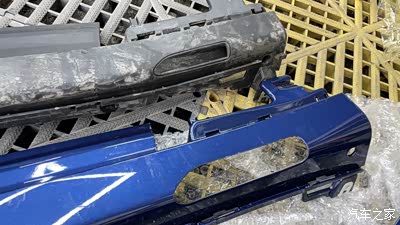

看了下上回这次是坑点10,
新侧裙飞翼灯的固定支架卖家又漏了。
可以看到新老飞翼灯孔位大小都不一样,
所以支架也不通用。
看了下上回这次是坑点10,
新侧裙飞翼灯的固定支架卖家又漏了。
可以看到新老飞翼灯孔位大小都不一样,
所以支架也不通用。
好在灯是通用的,
飞翼灯装不上去,
先把侧裙装上去了,
不然又是差一点白跑一回。
飞翼灯装不上去,
先把侧裙装上去了,
不然又是差一点白跑一回。
飞翼灯还空着。

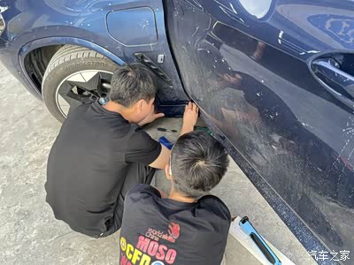

卖家确认了侧裙灯的支架款式。
还是进口配件呢。
两位小师傅又偷懒。
因为飞翼灯支架是粘贴到侧裙上的,
所以本来觉得还是把支架拆下来安装比较稳妥。
不拆就不拆吧。
好在粘贴之前还是把内部可能有的泥沙擦干净了,
按压一会儿应该不会脱落了。
因为飞翼灯支架是粘贴到侧裙上的,
不拆就不拆吧。
按压一会儿应该不会脱落了。

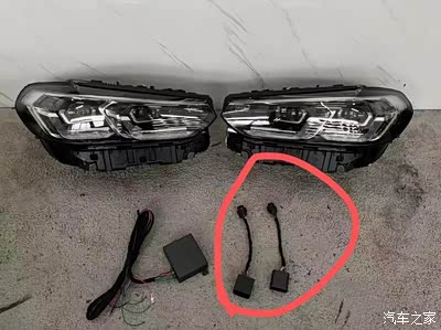

21跟22的大灯款式不一样,
所以需要另外配备大灯转接线。
另外据车友经验测试。
21款大灯内部配备的是烘干器,
估计是用来烘干大灯内部水汽的。
但是22款改成了风扇,
这个改良估计也可以有效改善之前烧日行灯的情况。
但是用了转接线风扇是不会启动的,
所以也是一个需要权衡的地方。
所以需要另外配备大灯转接线。
