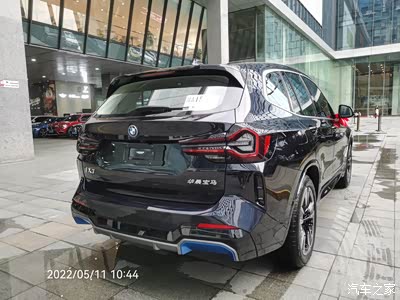

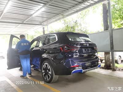

早上10点去4s办手续
来张合影

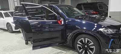

验车上牌

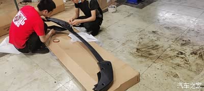

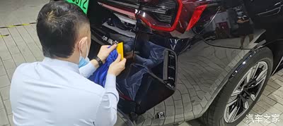

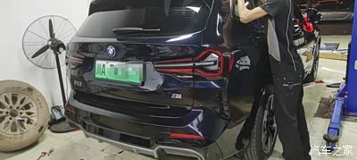

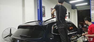

贴膜中

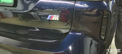

几个字抠了不要

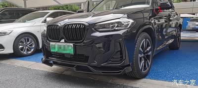

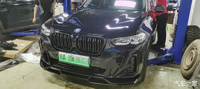

前后黑化贴膜处理

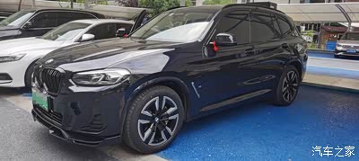

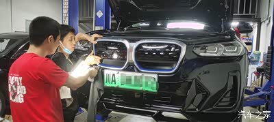

更换中网后看起效果完全不一样,原车的真难看
安装行李架
2个车友约到一起改装

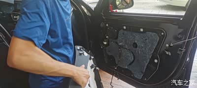

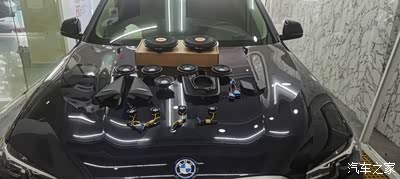

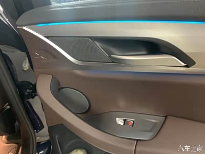

更换全车12个喇叭音响改装升级

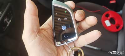

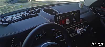

领先改无钥匙进入,某宝400大洋搞定,换门把手要3000多,又节约了不少。

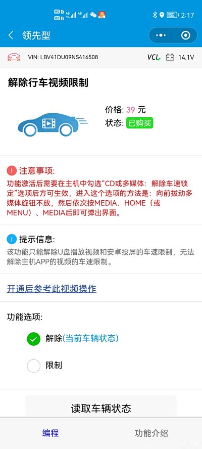

刷隐藏,某淘花200多大洋,所有隐藏全包价格。也可以单独购买隐藏包。

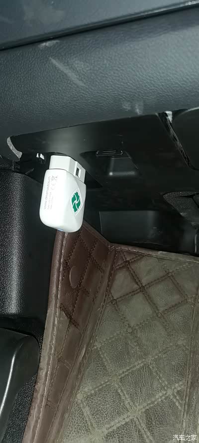

插到OBD插座上,连接蓝牙
太方便了,手机上分分钟搞定,原厂隐藏太多功能了。

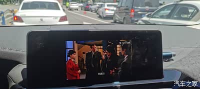

开车途中可以副驾可以看电影了

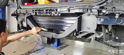

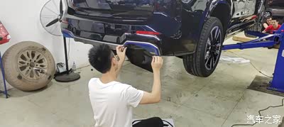

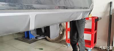

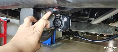

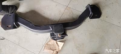

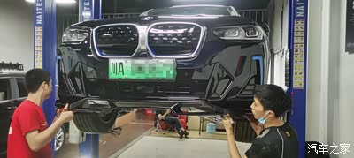

装根拖车杠,方便拉房车

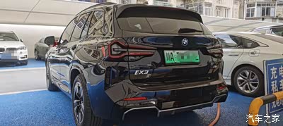

直接装后保险杠原装孔位
装上后面看起还好,不明显
拖车连接线

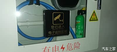

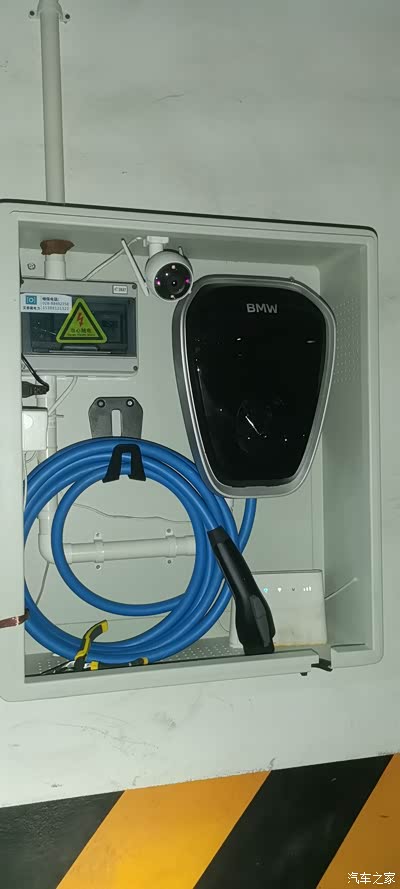

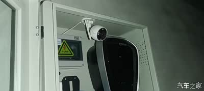

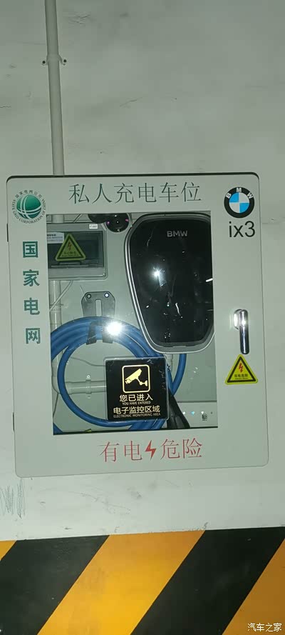

充电箱自己设计自己亲手做出来的,600宽700高,卖的一般都是500宽,空开只能装外面了。

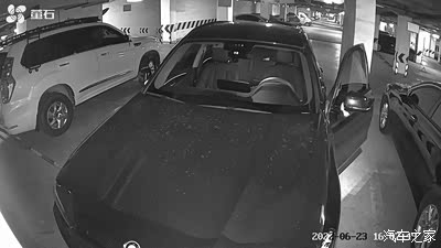

装个摄像头,防止有人做小动作
监控效果图
里面放置一个灭火器

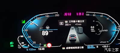

今天回了趟老家,单边230多公里,成都出发充满电到老家显示用了50%电,全程在200公里高速,平均每小时100码,显示还能跑230公里,百公里耗电14度,成都下去下坡路多点。

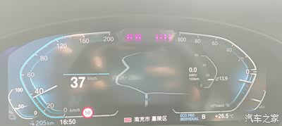

回成都百公里电耗15度,要多1度,回来在充了18度电,1.6元1度电太贵了,少充点。
