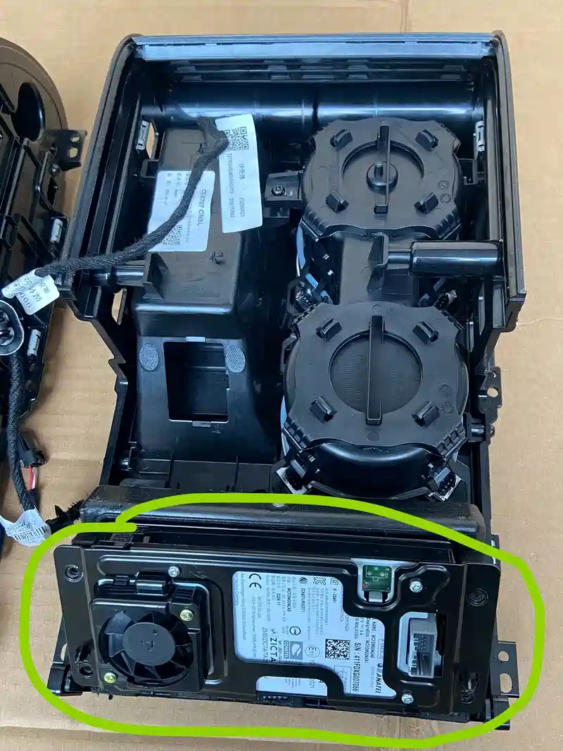

话题远了,转回diy快充。现如今新款电车没有50W无线快充估计都不太好意思见人。我首先想到的是尽量用原厂设备升级…然而航海家并木有原厂50W,仅是在26款升级成了带有风扇的20W快充,略比23强但就够苹果用…而且只有带着马鞍中部的整体套件有卖,没有单模块…而且改装一下…拆的太大……放弃
