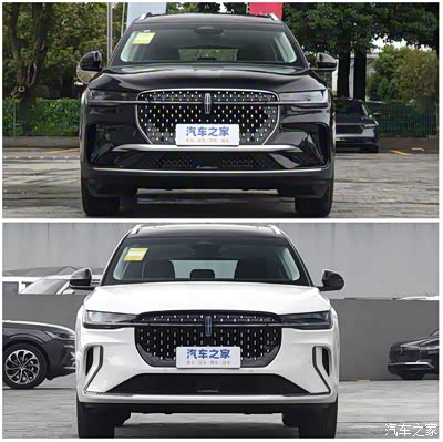

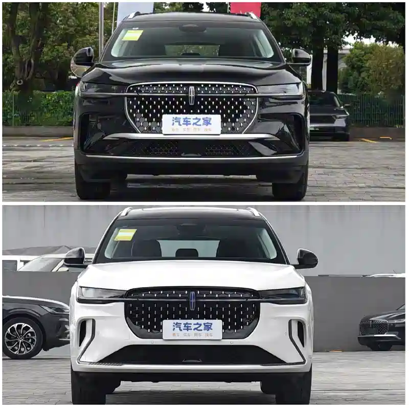

林肯航海家混动车型前包围差异

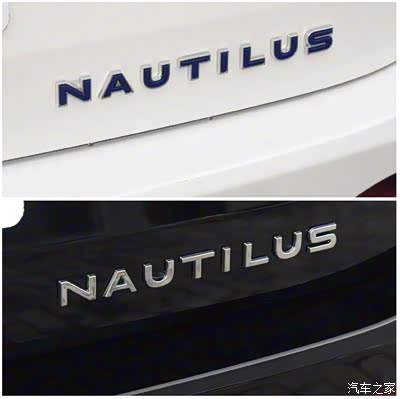

林肯航海家混动车型尾部字母标差异

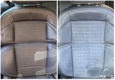

静谧。上面说的从容也就换来了发动机的安静。最能体现发动机安静的是低速行驶时,燃油车型低速换档无论如何都要2000rpm,加速、换档时伴随有发动机转速声音的不停变化。这里并不是说林肯航海家的发动机有多么吵,而是相对于混动车型显的声音明显;而且我一个混动车主,习惯了混动车型的安静,对这个声音也就愈加敏感。除此之外这款尊睿车型的Sancuary高级皮质座椅,在身体压上去的压力有变化时,会有高级的“皮革相互摩擦的声音”。而混动车型的Dinamica高级环保麂皮绒座椅就能避免这种摩擦声。

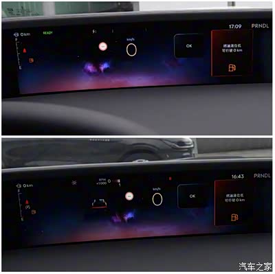

林肯航海家混动车型仪表差异
林肯航海家混动车型专属Dinamica高级环保麂皮绒座椅

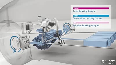

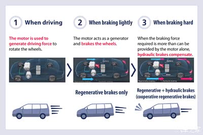

这一个方面的差异指的是刹车感觉的差异。如果用过比较新的混动车型的车主,就会发现混动车型的刹车感觉与纯燃油车型的刹车感觉存在差异。这一点在我最早的帖子《我和2025款林肯航海家:篇3 牵手(签收)后初印象,我的#提车分享》中提及过,“随着车速的下降,车辆减速力度(G值)会减弱,需要继续补踩刹车才可以”。因为目前混动车型的刹车系统普遍采用CRBS(Cooperative Regenerative Braking System),以提高能源(燃油和电力)利用率。简单的说,就是尽可能的利用车辆刹车系统来将车辆的运动动能转化为动力电池的化学能,以便再加速的时候将蓄电池的化学能再次转化为车辆的动能。感兴趣的可以自己去检索关键字。
刹车时动能转化为蓄电池化学能

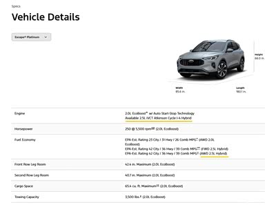

直接上数据,福特系HF55混动系统与同车系纯燃油车型价格差是2万人民币。而竞品车系的混动与纯燃油车型的价格差是1.5万人民币。但是……世界上很多事就怕这个“但是”
林肯航海家的纯然有车型发动机是2023年新上市的CAF484系列、第五代Ecoboost 2.0T发动机,混动车型也是CAF484系列、第五代Ecoboost 2.0T发动机。
但是,竞品车型的混动系统是2.5L阿特金森循环自然吸气内燃机,与纯燃油车型的2.0T发动机是不同的。
福特车系在境外也有2.5L自然吸气内燃机+ECVT混动系统的同级别产品,那套系统代号是HF45;国内也有福特HF45混动系统,只不过为了让消费者少纳税费,使用的与2.5L自然吸气发动机类似性能的1.5T发动机。
综上所述,竞品这套2.5L+ECVT的混动系统与福特的HF45混动系统才是真正的“平级”关系
福特的那套HF45混动系统是,用在福特锐际、林肯冒险家等紧凑级车型上,四驱与竞品一样用的也是eAWD。
因此,福特HF55混动系统的段位显然要比竞品车型混动系统的段位要高一个层级
不仅如此,在国内,竞品车型混动系统要多缴纳购置税、无法享受国补。以北京为例,福特HF55混动系统车船使用税每年480元,而竞品2.5L的混动系统车船使用税是900元。国补、地区补这个就不多说了。
综上所述,与竞品相比,福特系HF55混动系统的性价比是相当可以的。
境外福特锐际参数表,2.5L混动系统+电动四驱可选
