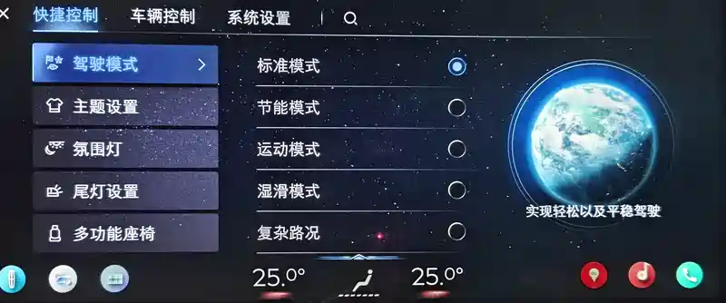

1.驾驶模式
分为五种模式:
(1)标准模式:实现轻松以及平稳驾驶(我个人最常用的驾驶模式,属于动力与油耗均衡的模式)
(2)节能模式:高效驾驶,节能环保(个人理解,电驱参与比例增加,实现减少排气,降低油耗,但如果城市道路,比较堵的情况下,容易造成排气温度达不到标准,导致颗粒捕捉器压力增加,所以个人很少使用)
(3)运动模式:反应敏捷并且动力充足(全程均为油电同驱,达到动力最大化)
(4)湿滑模式:适合于湿滑、结冰或松软路面驾驶
(5)复杂路况:适合于雪地、泥地或沙地驾驶
后两种实际用车没有使用过,但经个人猜测,应该会更多利用四驱模式,以及提高换挡转速,以实现提升车辆抓地力。

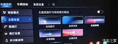

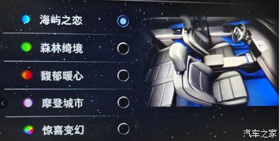

2.主题设置
共5种主题,5种风格,如果打开主题氛围灯与驾驶模式联动,则氛围灯会根据驾驶模式改变颜色。
个人最喜欢坐享净界和山湖无界,一个为冰蓝色冷色调,另一个是粉红色暖色调。

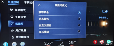

3.氛围灯
主要说一下氛围灯模式
(1)静态颜色:顾名思义,就是选择一个颜色,全车所有氛围灯固定使用所选颜色。
(2)动态颜色:
共有5个选择,会按照左侧球形显示颜色持续动态更换。

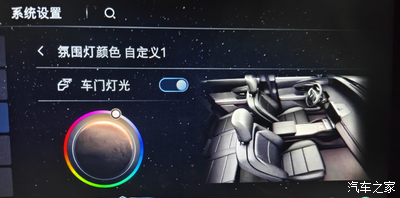

(3)自定义颜色
可以将不同位置的氛围灯设置为不同颜色,有兴趣的车友可以自己搭配一下,研究出最好看的氛围灯颜色搭配
(4)音乐律动:氛围灯颜色根据听得音乐节奏不停变换

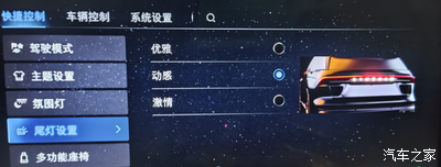

4.尾灯设置
一共三种点火时尾灯亮起的模式,个人最喜欢动感。理解起来很简单,不细说了。

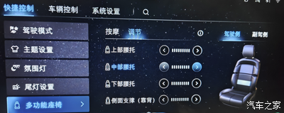

5.多功能座椅
只能操控前排主副驾座椅,也比较简单,根据文字所述自行调节即可,长途行车可以将腰托相应调高,这样对腰部有支撑,可以降低久坐驾驶疲劳度。

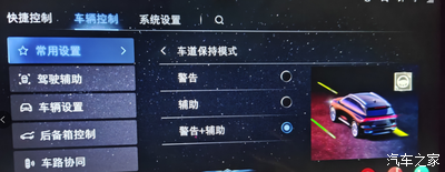

(1)车道保持模式
分为三种:警告为在仪表盘上偏离方向侧的道路线变为红色。辅助为方向盘自动辅助将车辆回正到车道中央。警告+辅助为两者同时都有。(如果正常变道,在打转向灯的情况下不会警告也不会辅助)
建议开车容易走神或者新手车友选择“警告+辅助”。对自己开车有信心且能全神贯注的车友建议选择警告,毕竟有时并道比较快时方向盘会往回“掰”一下会不适应(当然不是鼓励大家并道不打灯)。

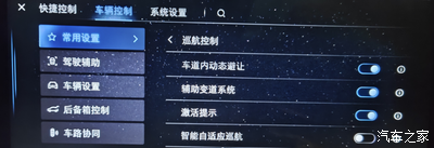

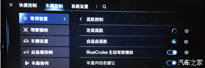

(2)巡航控制
定速巡航和自适应巡航的差别就是:定速巡航,车辆只会根据你设定的速度匀速行驶,不会根据前车距离调整车速。自适应巡航则可以根据前车车速调整自身车速,达到跟车效果。BlueCruise(以下简称蓝驾)在自适应巡航的基础上可以达到将车辆保持在车道中央、动态避让两侧车辆,打转向灯自动根据旁边车道情况变道三个功能。
无论选择哪种模式,现在均为L2辅助驾驶,该功能只是让你驾驶变得轻松,不代表行车电脑可以接管车辆,所以还请各位车友全程保持精神集中。
首先上图显示的三个设置均在蓝驾打开的情况下才会出现,如果关闭蓝驾设置,则上面三个设置将折叠消失。
重点说一下车道内动态避让,该功能是蓝驾模式下,如果旁边车道和你并行或即将并行的车辆过于靠近你的车辆时,车会在车道内向远侧贴近车道线,实现避让旁边车辆的功能,此功能建议打开。
辅助变道系统可以让车辆在蓝驾模式下打转向灯控制车辆自动向打灯方向变道,同时也会根据旁边车辆情况判断车辆并道时机。建议打开

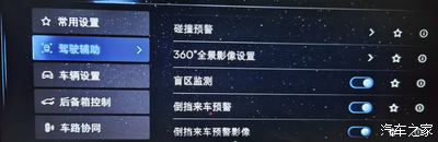

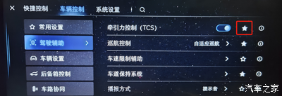

2.驾驶辅助
如上图,通过点击五星,变成实心则可以加入到常用设置中,反之,点成空心,则从常用设置中去除。
(1)牵引力控制
建议打开,可以有效防止车辆打滑,偏离驾驶路线。(除特殊测试情况,比如测试零百加速,会让加速变慢)

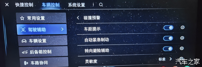

(3)碰撞预警
车距提示比较好理解,不细说了,建议打开。
自动紧急制动在前文提到过一个特殊情况,就是车辆可能会被在雷达附近的漂浮物误判为距离前车过近,造成自动急刹,有这种极其偶然的误判情况出现。但这个功能也能很好的在你走神或者突如其来前车强行并道到车前时自动刹车,避免危险发生(我在前文提过,这个功能有效地阻止了我将贴膜操作间撞塌,避免了新车直接全损的情况,所以我个人非常感谢这个功能)。所以该设置只能仁者见仁智者见智了。我个人还是建议打开,但是灵敏度可以相应设置成低,一定意义的避免被异物造成急刹。

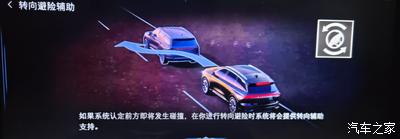

转向避险辅助重点说一下,有很多车友不明白这个功能的意思,该功能的含义为系统认定即将发生追尾,会给你施加一个你主动进行转向避险时的辅助支持。俗话说,我理解为就是帮助你更容易的打方向避险,而不是自动打方向避险。

(6)盲区监测
建议打开,很好理解,就不上图了,在你变道时有车辆在后视镜盲区,后视镜会点亮小黄灯。

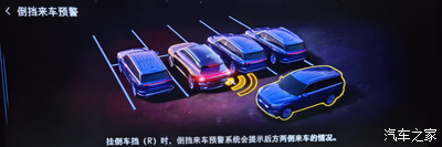

(7)倒挡来车预警
这个选项要着重说一下,因为在触摸屏中有一个前提他没有体现,但是在行车手册中是有明文说明的。
该设置就是在你挂倒车档(R)时,侧面来车(包括自行车和电动车),会提示后方来车情况。但是该功能起作用还有一个前提,就是倒车速度不能高于12km/h,侧面来车的速度在6km/h-64km/h之间,不然会探测不到侧面来车情况。
有些车友可能会明明自己观察中,判断侧方来车不会影响自己倒车,却被突如其来的刹车吓一跳,我本人也有这种情况出现。但个人还是建议打开,就像“狼来了”,无数次的狼来了的谎话让你放松警惕,但只要有一次狼真的来了,且该系统起到作用了,就凸显这个功能的重要性了。
(8)倒挡来车预警影像
建议打开,也很好理解,不上图了,就是在判断有侧面来车时会在环绕屏显示侧面来车的广角影像。
(9)倒挡制动辅助
建议打开,前面没有拍,因为就这一项了,也很好理解,在倒挡时,系统判断后方有碰撞风险时会自动刹车防止碰撞或减轻碰撞力度。

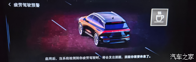

(10)疲劳驾驶预警
建议关闭,还希望各位车友保证不要疲劳驾驶,但如果在夜间开车,或者吃完午饭后开车,防止自己犯困,可以打开该设置。

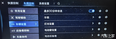

3.车辆设置
(1)最多30分钟怠速
个人建议开启,除非有特殊情况需要长时间点火状态,再手动去关闭,平时建议开启。曾有个别车友(燃油车型)离车忘记熄火,车辆点火状态下运行了十个小时,刚加满的油下班进入车内时几乎燃烧殆尽。所以为避免该情况发生,尤其混动车型,因为停车时,在发动机未启动时,车辆外面听不到任何声音,更容易忘记熄火。

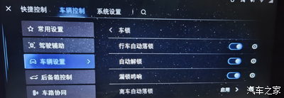

(2)车锁
很多设置很好理解,不赘述了。重点说一下自动解锁、离车自动落锁、开关禁止、遥控解锁。
自动解锁:启用后,如果所有车门已上锁且车辆行驶速度达到过20km/h,停车熄火后打开驾驶员侧车门时,将自动解锁所有车门。该项根据个人使用情况判断是否打开。
离车自动落锁:建议打开。作为25款车主,终于有值得骄傲的地方了,唯二增配的功能,虽然23款可以通过刷隐藏拥有相同功能,但毕竟刷隐藏可能会引起一些bug(目前已知在更新了12.3.3.0后有一个bug了)。功能很好理解,不多说了。

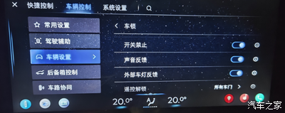

开关禁止:建议有小孩的车友可以打开,其余无所谓。该功能为熄火进行锁车操作20秒后,从车内无法电动解锁/释放车门,也就是从车内无法打开车门。(是不是也可以用来抓坏人。将坏人锁在车内)
遥控解锁:用钥匙解锁时或者触摸门把手解锁时,同时解锁所有车门或是只解锁驾驶侧车门。根据个人用车情况选择。

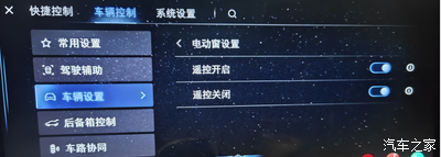

(4)电动窗设置

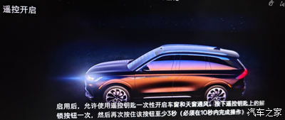

重点说一下,有些车有不知道如何用遥控钥匙打开和关闭所有窗户,这里特别说明一下
遥控打开所有车窗
需要注意的是,必须先按一次解锁,在解锁后再长按3秒,则可以自动打开所有车窗和天窗。在解锁和打开所有车窗操作必须在10s内完成,不能间隔过长时间。很多车友没有解锁,直接长按,是打不开车窗的。

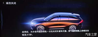

遥控关闭所有车窗
和打开所有车窗和天窗不同,直接长按锁车键3秒即可关闭所有车窗和天窗。

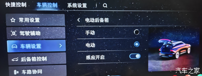

(5)电动后备箱
如果不想使用电动可以在这里改为手动,同时,“一脚踹”功能可以在这里开启和关闭,有些车友反复尝试“一脚踹”不成功,先来这个设置里确认一下这个功能是否开启。

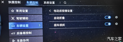

(6)电动后视镜设置
自动折叠很好理解,就是在锁车和解锁车辆时,后视镜自动折叠和打开。

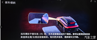

倒车倾斜功能重点说一下,很多车友不明白怎么使用
在挂倒车档(R)档时,需要在主驾车门上的调整左右后视镜操作按键处点亮左侧或者右侧后视镜,才可以使相应方向的侧后视镜向下倾斜。例如挂R档后,点击左侧后视镜,将按键的灯点亮后,左侧后视镜才会向下倾斜,如果此时你点击右侧后视镜,则右侧后视镜向下倾斜,左侧恢复原状。

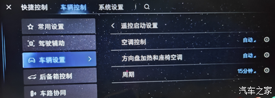

(7)遥控启动设置
可以设置用手机app遥控启动后空调、反向盘加热和座椅空调是否自动打开,各位车友可以根据季节不同更改设置,比如夏天就没必要遥控启动时打开方向盘加热了。周期的含义就是遥控启动满15分钟后,发动机自动熄火,防止遥控启动后长时间没有进入车内(比如有其他紧急的事情不能开车,又忘记遥控熄火了),发动机持续点火,时间可以自调整。

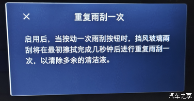

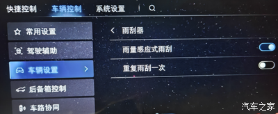

(8)雨刮器
雨量感应式雨刮很好理解,就是根据前档风玻璃的雨量自动调整雨刮的速度。
重复雨刮一次的意思如下图

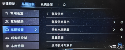

(9)驾驶信息
驾驶信息显示:可以选择能量流、胎压、瞬时油耗、行车电脑1、行车电脑2或单次行程任意一个信息显示到环绕屏上。
行车电脑配置:可以将行车电脑1、行车电脑2或单次行程调整显示的信息,包括平均油耗,行车时间,行车里程。这里吐槽一点,12.3.3版本升级后,23款混动车型可以显示电动里程,但是25款仍然不能显示,不过个人不太在意,但是有的车友会有需求,建议官方能给25款增加。此项建议全部勾选。
重置数据:可以将行车电脑1或2的数据重置,用以计算阶段性的行车里程、时间和平均油耗。
发动机冷却液表:建议勾选,如果取消,则仪表盘上不显示水温。

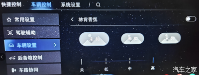

(10)林肯香氛
可以选择车辆使用安装的三个香氛之一,并调节香氛出风量的高中低。

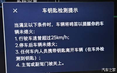

(11)车钥匙检测提示

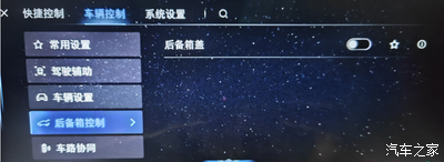

4.后备箱控制
该功能注意,必须在挂p档时才可以用该设置在触摸屏操作后备箱电子打开和关闭。

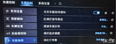

5.车路协同
设置比较好理解,各位车友根据自己情况更改设置,就不一一详述了。
绿波车速引导有些车友可能不太理解什么意思,特殊说明一下,就是按照提示速度行驶的话可以在前方连续红绿灯的路况下连续绿灯。
这里重点说一下,目前并不是所有城市都开启了车路协同,所以并不是所有车友都可以享受这个功能。其实原理也很简单,就是在红绿灯处安装一个信号发射器,在车辆接近红绿灯时,可以接收红绿灯情况的信号,在环绕屏上显示红绿灯的读秒。
但是也有很多车友反馈红绿灯读秒错误的情况,这我要为航海家正一下名,并不是车辆设备的问题,而是红绿灯发射的信号紊乱造成的,有时,遇到各种特殊情况(比如交通高峰期,十一假期,或者其他一些特殊活动),交通部门会调整改变红绿灯的时长,但是信号发射器内设定的红绿灯时长并没有同步更改,这时就会造成车内接收到的信号和实际红绿灯不一样,这也没有办法,毕竟他也是根据接受的信号相应的显示红绿灯状态。

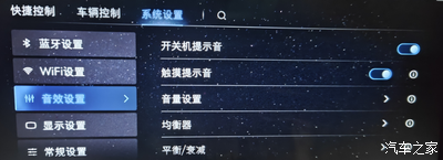

1.音效设置
蓝牙和WIFI很好理解,就不多说了,直接看一下音效设置里的几个我认为比较重要的设置。

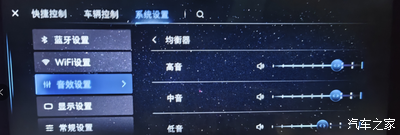

(1)均衡器
因我是尊睿车型,采用的是14喇叭锐威音响,只能给同音响配置车型提供参考了,个人采取的均衡器设置。当然这个设置仅供参考,每人对音响的感受和要求是不一样的。

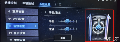

(2)平衡/衰减
平衡就是水平方向听到声音大小的偏移,衰减则是前后方向听到声音大小的偏移。最简单的设置方法,可以手动拖动上图红框中的蓝色圆形到想让车内播放声音的位置,比如后排有人睡觉时,你只想让主驾位置听到音乐,那就把蓝色圆形拖到主驾位置即可。

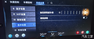

2.显示设置
这个可以设置触摸屏的亮度,其实很好理解,就是强调一下这个设置的位置。精确屏幕我个人认为没必要打开。

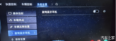

3.副驾蓝牙耳机
很多车友可能不知道这个设置,就是可以让副驾连接蓝牙耳机看视频,同时不影响车辆播放音乐。如果两人乘车,尤其长途行车,可以各干各的,互不干扰。

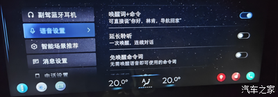

4.语音设置
强调一下,延长聆听,可以根据实际使用情况调整开关,现实中遇到的情况,车内有人聊天,主驾唤醒“你好,林肯”,说完语音命令时,车内人还在继续聊天,因为延长聆听,导致车机无法正常执行主驾的命令,就很尴尬。所以我一般都关闭此选项。
