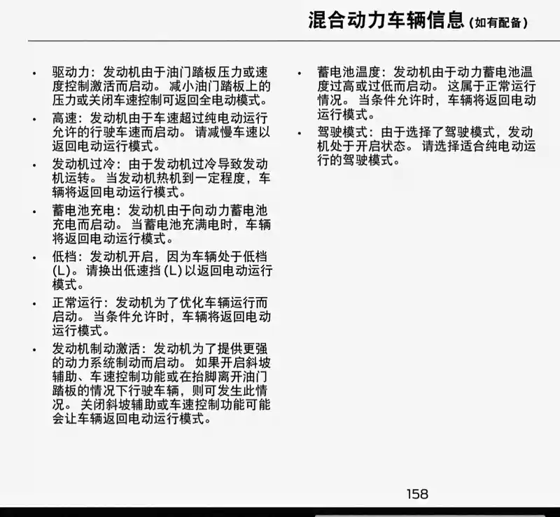

一、红绿灯时以及长时间低速电动驱动行驶发动机突然启动
之前自己研究加在论坛里和车友讨论,想出了几种可能性,前两日又仔细翻阅了一下车辆手册,发现上面有详细的发动机启动情况说明。明明车辆使用说明上写了明确原因,自己却还大费周折去研究,耗时耗力得到的结果还不全面,哎,没文化真可怕。
下面就直接把手册相关内容截图发在下面,大家可自行观看。
