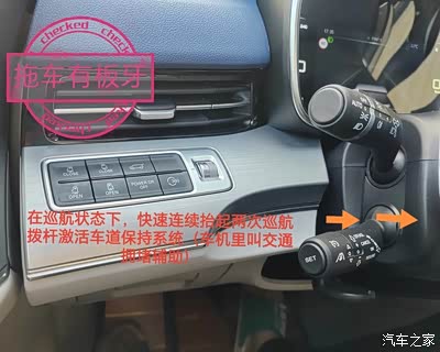

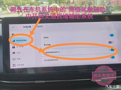

车道居中系统,顾名思义就是车机系统自动帮助车主保持车辆稳定行驶在车道中间位置。这个系统是必须要建立在全速自适应巡航系统生效的状态下,才可以使用。因此要开启该功能需要先在车机系统中的“高级驾驶辅助”系统设置中开启,然后在开启巡航系统的状态下,再快速向方向盘方向提两次巡航拨杆,同时仪表盘亮起相应的指示灯即可生效。需要变道时,则需提前打转向灯,则系统会短暂退出介入。当转向灯熄灭不再闪烁时,该系统也会立刻恢复辅助状态。

提前在车机系统中开启交通拥堵辅助系统

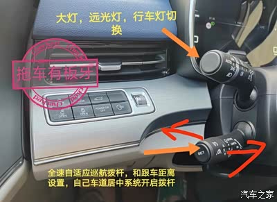

通过拨动巡航拨杆开启巡航系统和居中系统
巡航状态下,快速上抬两次巡航拨杆开启车道居中系统

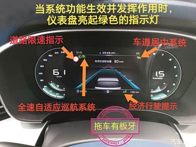

车道居中系统生效时亮绿色指示灯

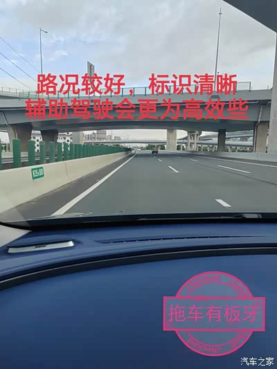

路况较好,标识清晰的路段辅助效果非常不错

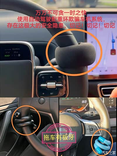

文末重点提示一下各位车友们,荣威imax8的这几个辅助驾驶系统,只是起到辅助的作用。驾驶员依然要处于主导地位,驾驶车辆中手不可离开方向盘,千万不可强行使用工具替代人工,而去欺骗车机系统,存在着极大的安全隐患。L2级的辅助驾驶远达不到自动驾驶标准,一但出现意外情况将会悔恨终身啊!

万万不可使用自动驾驶配重环欺骗车机系统
