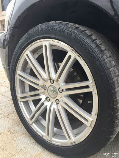

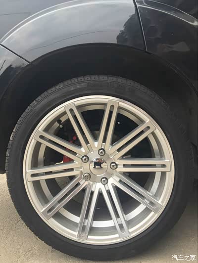

现在的前轮,直接把以前的后轮拿到前面来的,255/40r19,方向左右打死不擦轮拱。轮圈面比较平,五颗螺母都在安装面以内。

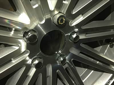

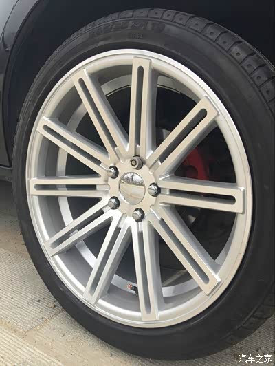

这是现在的后轮,285/35r19,轮圈是凹面的,五颗螺母凸出在安装面以外,影响美观。

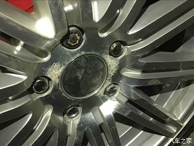

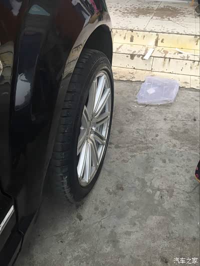

看的出前轮圈已经比较旧了。

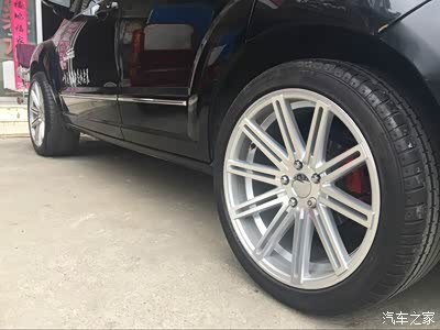

新后轮

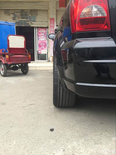

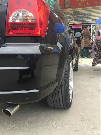

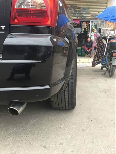

从后面看,胎壁已经和车体平齐,如果再换宽就会让车轮凸出车体。

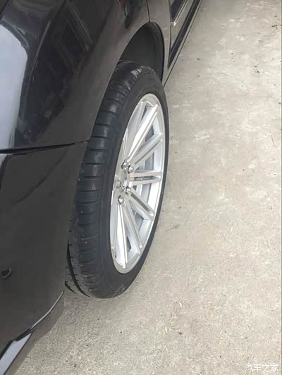

新后轮,五颗螺母凸起。

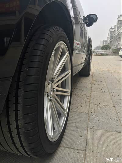

新后轮285/35r19

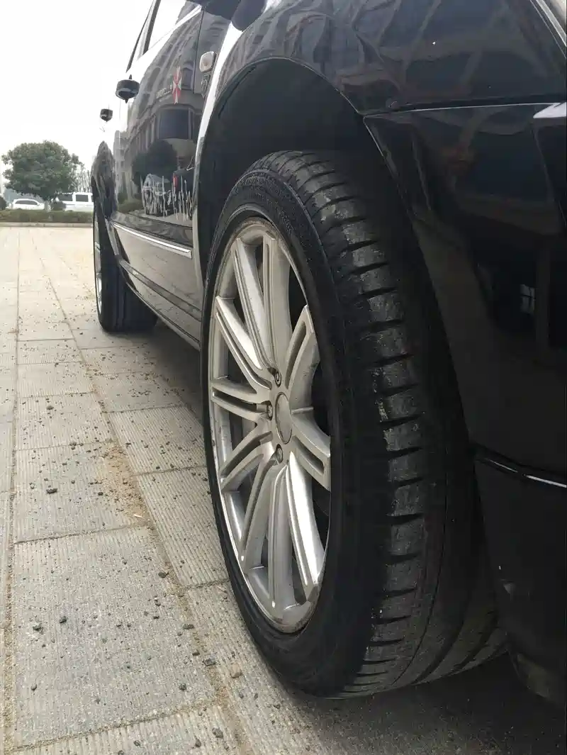

旧前轮255/40r19
后轮的胎壁离避震只剩下不足一厘米,内心有些担忧,正在考虑在后轮加5毫米的法兰片。
