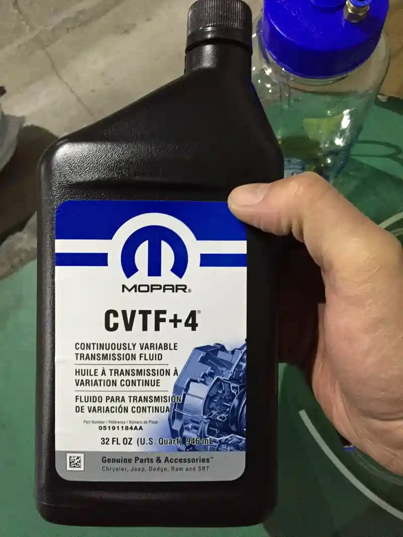

继上次更换悬挂作业,后来拆油底壳更换变速箱油、滤网,变速箱油只能更换5.5升左右,在网上看了些攻略,准备了工具又买了点原厂油回来自己更换
原厂油

换一升开几天再换一升,比去4s换的干净还便宜。网上原厂油小桶的70一升。
