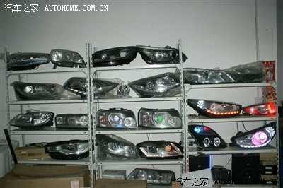

已经不是第一次来到这里,一切陈设依旧是眼熟中点缀着些许新鲜、那从未停歇过的各种灯光闪烁,吸引着过往的眼球,那恰如其分的天使与恶魔的和谐,更是激发了改灯的冲动!!
这琳琅满目的改装总成
这色彩丰富的天使恶魔
这品种繁多的透镜安定
他们都不是今天(2014年03月09日)的主角
