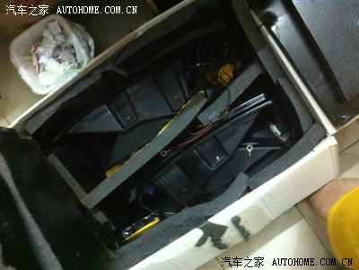

看包装,这箱子确实也着实不小啊
拆包,里面的配件整齐的码着,周围都配以海绵衬垫,避震防损功夫做的很到家啊

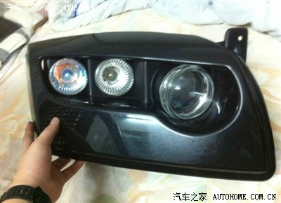

把整个大灯总成拿出来先做一下展示。是不是显得很另类,要知道,这款总成设计可是获得过当年红点设计大奖的哦

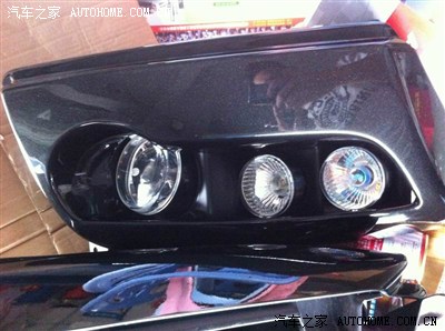

这款改装大灯总成其实由两大部分组成,首先是外壳部分,泪滴大眼设计。现在所谓的”泪滴“大眼都被用烂了,很多车友其实不知道什么叫泪滴大眼,什么造型都往上用,进去一看,其实根本都不是那么回事,我在这里就借这对改装大灯总成举个例子,像这种造型,才叫泪滴大眼设计。

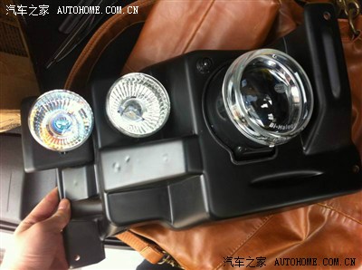

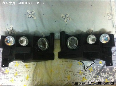

第二部分就是带有三组灯的基座,三组灯从两边往中间排,分别是转向灯,示宽灯,和带远近一体透镜的大灯
我们把第二部分再拿近一点看看,大家应该能看到在透镜的中间明确的打着”海拉“的标识,没错,这款远近一体透镜正是海拉出品的透镜,下方写着BI-HALOGEN字样,意思我们待会儿再解释。
两个部分拼在一起,就变成了一个大灯总成,我变,我变,我变变变!晕,灯放反了,所以照片也照反了

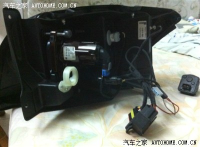

看完了正面看看背面的整体布局
线束还是比较整齐的,各类接头齐备,再放大一点看看,可以看到整个透镜的后部结构

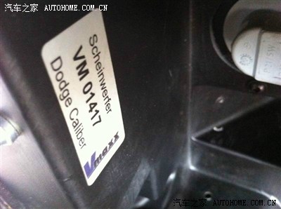

看看那张贴纸上写着什么:Dodge caliber这个大家都认识吧,不用解释。VMAXX的字母商标。产品编号,Scheinwerfer不是英文,是德文,翻译过来就是大灯的意思。也许细心的你会猜到,没错,这款大灯就是正宗的德国制造。

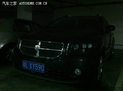

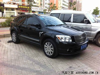

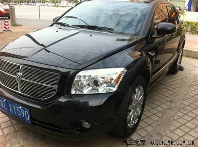

说了这么多,这里强势插入一下,来看看这辆车目前装的是什么灯
细心的车友一定猜到了,SPEC-D系列的酷搏专用改装大灯总成。这款是个透明版,带有单光卤素透镜,并带有三颗LED灯珠和一条灯带,但是原大灯的LED灯珠并不是DRL(Daytime Run Light---日间行车灯),要想实现DRL功能需在接线的时候稍微修改一下,可惜的是取消了原厂大灯总成的灯光高度调节电机,使得灯光高度调节功能没有了。

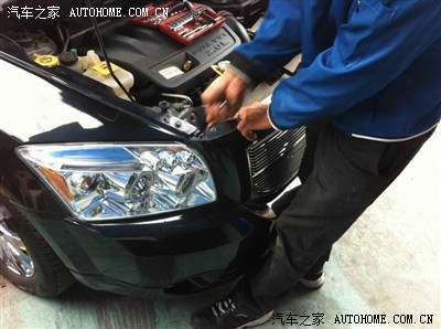

开始拆大灯了,先把前杠上的螺丝卡子一个一个弄下来,数量不少,好在难度不大

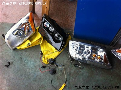

兄弟仨来个合影吧,这张合影可不多见,从左往右分别是:原厂大灯总成,V-MAXX改装大灯总成和SPEC-D改装大灯总成

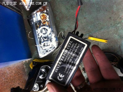

CCFL的逆变器。这张图应该是SPEC-D改装大灯总成的背面部件。CCFL是啥,英文一大串的缩写,简单说就是阴极发光管,还不明白,好吧,说白了就是我们常说的天使眼,当然,这是比较早期的产品了,天使眼还是用的阴极管发光,现在都用。。。。。。LED了,对吧,呵呵。

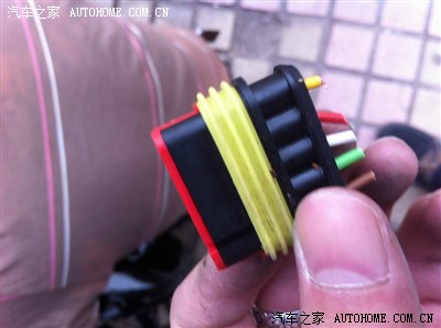

接头做的很规整很漂亮

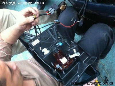

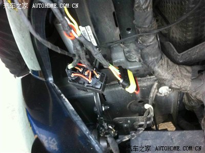

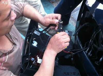

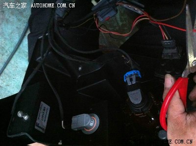

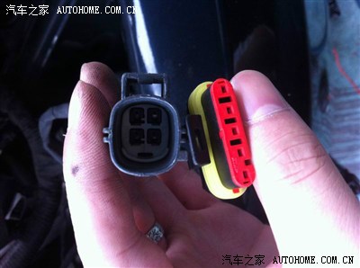

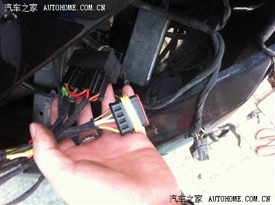

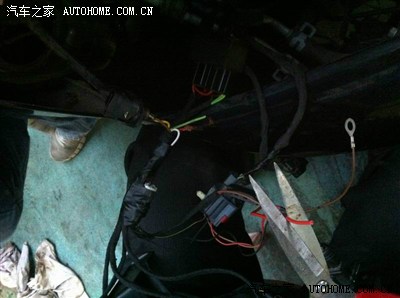

可惜了,VMAXX大灯和SPEC-D大灯一样,虽然都做了非常规整的整体线束接口,无奈和咱们的小酷的借口还是不兼容,只好各种破线,两边的接口需要全部破线,然后线线直连,难度不大,就是弄起来繁琐了一点。不过V-MAXX大灯相较于SPEC-D大灯有一个好处,就是没有取消灯光高度调节电机。
各种破线各种接线,让人看的有点儿眼花缭乱的

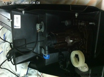

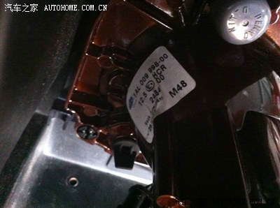

V-MAXX大灯海拉透镜背面的产品标示,能隐约看见”海拉“的LOGO

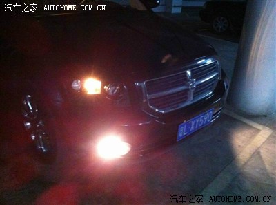

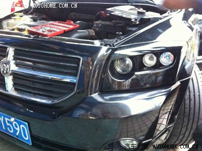

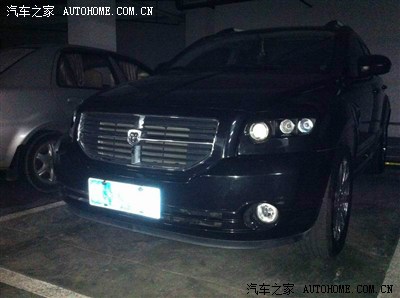

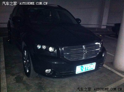

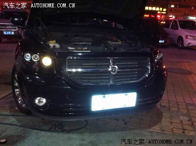

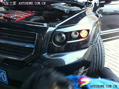

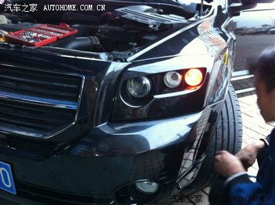

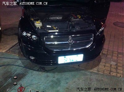

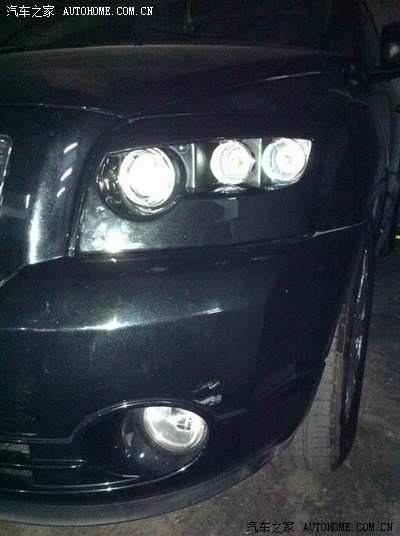

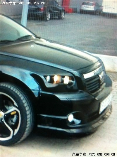

经过一番破线接线的折腾后,大灯终于上身啦,迫不及待的拍了第一组上身效果图,图中高亮的是转向灯

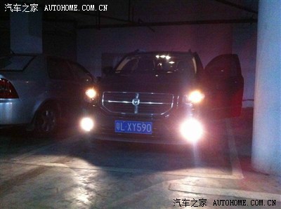

继续调试中,大灯点亮时的效果

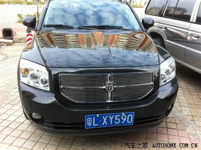

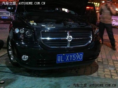

继续调试,啥灯都不亮时的素颜效果
全部搞完已经是傍晚时分,光线条件并不是太理想。全程又是水果机在拍,图片质量有限,各位看官包含则个,将就的看看啦

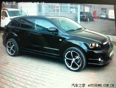

因为车主在记录改装过程中,全程只用了水果机来拍照,照片质量不是很高,加之一直搞到晚上才全部弄好,光线条件已然不尽理想,故再放上一些带有V-MAXX大灯总成的海外改装图片供广大车友比对参考。

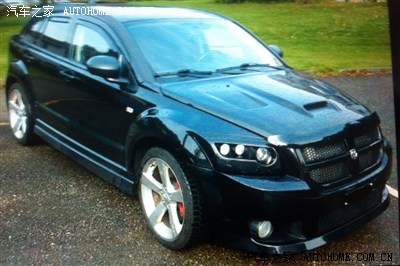

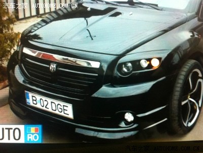

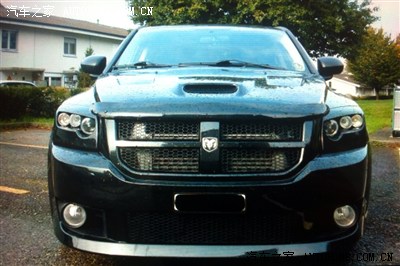

图中的酷搏为欧洲特有的2.0CRD柴油版酷搏,中网上部镀铬装饰条,车体整套小包围均为V-MAXX为酷搏量身定制的专属改装件。轮毂是德国著名的DOTZ品牌,款式也是其最有名也是最经典的HANZO款。

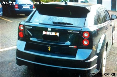

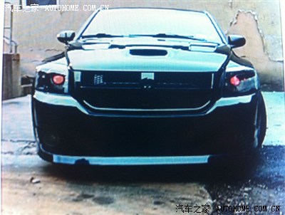

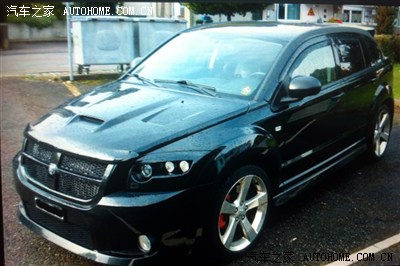

以下是SRT4版本改装V-MAXX大灯后的实车范例,据说,该位车友正在向这个方向做着不懈的努力,在这里,我预祝他好运并期待他后续的改装大作。
呵呵,尾部居然也安装与大灯配套的V-MAXX改装尾灯,效果非常不错啊
