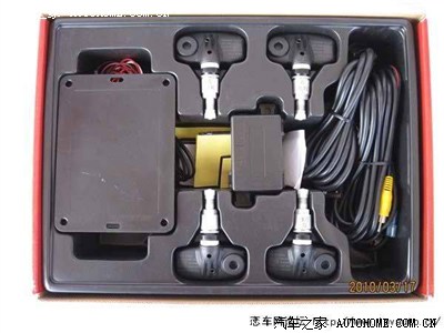

下一个自然是胎压监测,一样是铁将军的,与导航屏兼容,很方便,再也不怕轮胎漏气自己却不知道了,而且随时可以查看胎压,安全性大大提高。当时没照片,找张网上的。

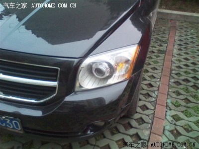

11前面的改装因为是以前做的,所以只有完成后的照片,下面的可就是新鲜的和最让我兴奋的大作业拉,海拉3,3.0寸双光透镜加蓝光天使眼改装。多图请慢慢看。
首先做个小广告,改灯地点,武汉道吉汽车服务站 (道吉=道奇 吉普)
是专门针对克莱斯勒进口车的修理厂,老板陈军之前在4S店就认识。后来自己出来开了这家厂,之前的胎压监测和底盘护板都是找他装的,价格很实在。而且师傅们做事很认真,服务态度也好。当天是因为去中环商贸城那边陪朋友看车顺便就把车停过去让他们检查一下,回来发现车洗得很干净的放在旁边,我说得一些小问题也帮我解决了,很是感动,随口问了下是否能改灯,回答说可以,价格也是相当的实在,于是当场决定“改灯”!其实当时已经3点多了,晚上还有朋友小孩满月请吃饭,所以时间还是很赶的,根据看别人改灯的帖子,估摸着顺利的话3个小时应该能搞定,于是就这么着开始了,事后证明确实做的干净利落,当时有一台英菲尼迪SUV在做刹车喷红。但因为知道我时间比较赶,几乎所有人都放下手上的事情加入到改灯的工作上,5-6个人围着我的车团团转,呵呵。刚开始还是我自己照相,后来直接让他们自己照,我和朋友在休息室把一部“画壁”看完。出来看时已经开始装灯了。调试后,效果很不错,一切功能完好,装灯是星期天,现在时星期三,用了3天,一切正常,无眨眼,开灯启动迅速。总之很满意。

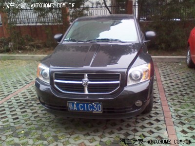

改装前的效果
    改装后

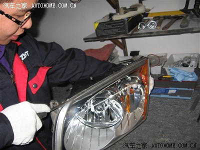

下面把改装的过程送上。相机没有防抖动,有些模糊了请见谅。

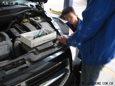

首先是拆前杠

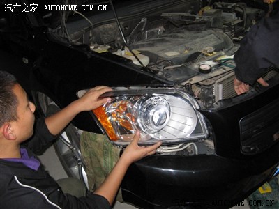

拆灯
拆完后。。。。细心的同学会发现,我的前杠并没有被完全拆下,省了些时间。
老板陈军,蹲那研究我的灯,呵呵。

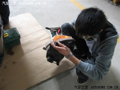

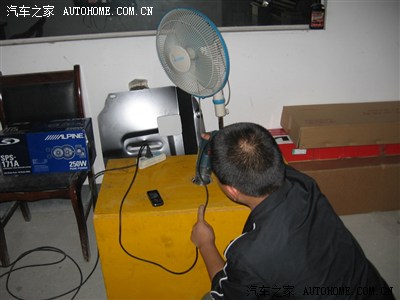

烤灯

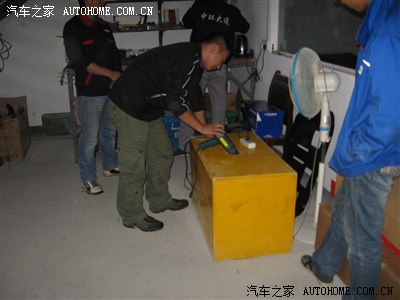

自制烤灯箱,略显简陋。
灯放进去了
盖上盖开始往里吹暖气
吹啊吹
继续吹
烤灯是改灯过程中最耗时的工序了,所以多用了几张图片表示时间漫长,哈哈这张图片上的玻璃窗里就是休息室了,电视里放得就是“画壁”,纯粹的后宫电影啊。。。。。

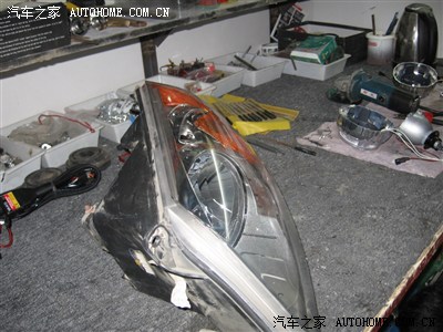

开灯

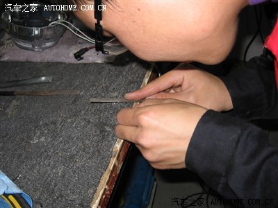

开灯也是个技术活,我的灯躺在案板上等着挨刀了。。。。
动手了
师傅很小心
开了膛

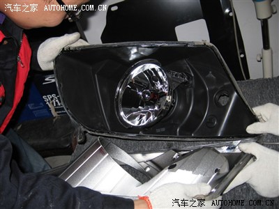

去胶
眼睛换上来了,这两张模糊了,BS一下某人的照相技术
调整挡光片
封好后的样子,当然封的过程还要拿刀烤箱里烤,就不再发照片了。
炯炯有神啊!果然大眼睛还是更精神一些,Q5太小。。。。

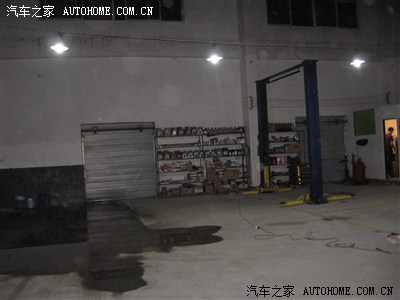

新厂照,很大,比以前一个工位的门面确实有了质的飞跃。还有二楼呢。
     装好厚的效果因为当时晚上还有事,没有来的及照,但是通过这几天的使用,效果真是没得说,近光范围和亮度显著提高,再也不用眯着眼睛看路了,远光更是强大,蓝光天使眼酷的一塌糊涂,总之这次改灯我非常满意,哈哈。之后又空会吧灯光效果补上。
