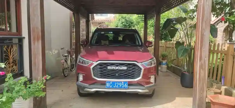

老哥院里的D90,已经趴窝了 老哥自己捣鼓了一上午还是没搞着
