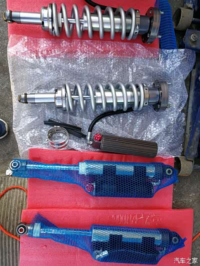

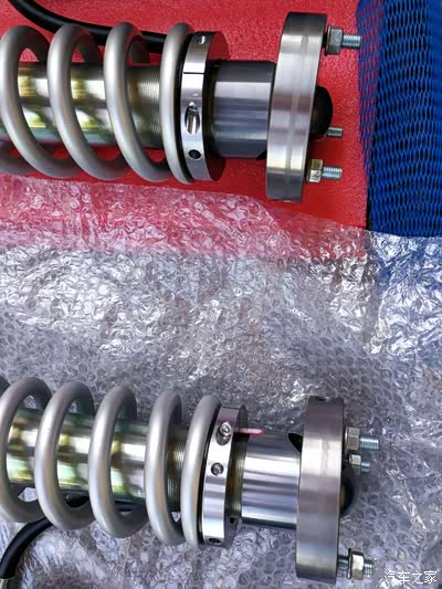

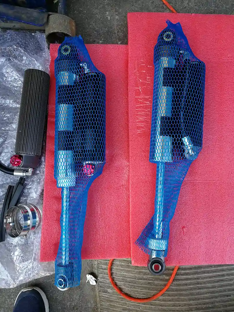

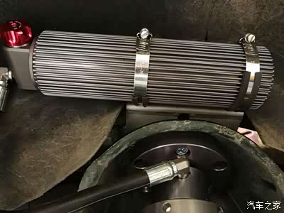

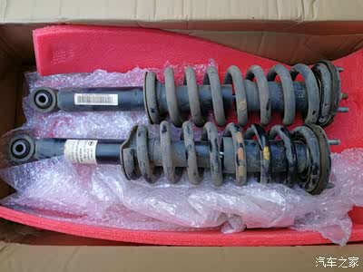

后减震

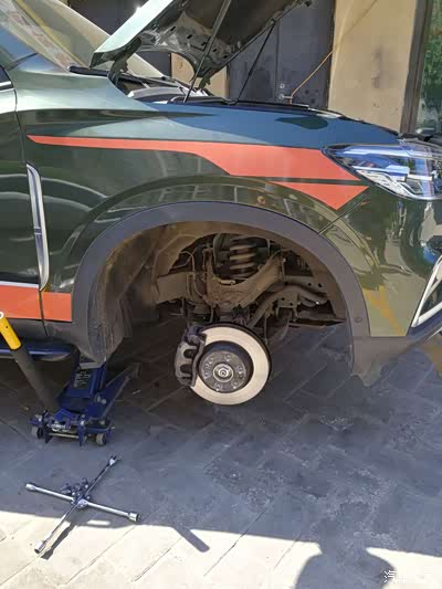

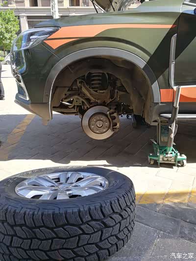

开拆准备

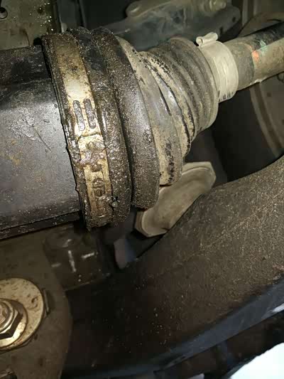

有点漏油
右边没事

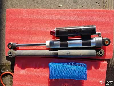

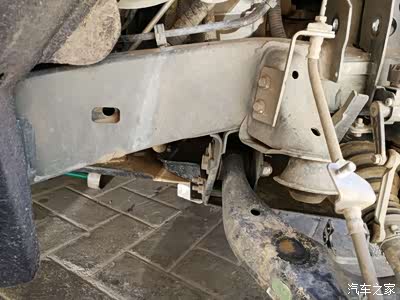

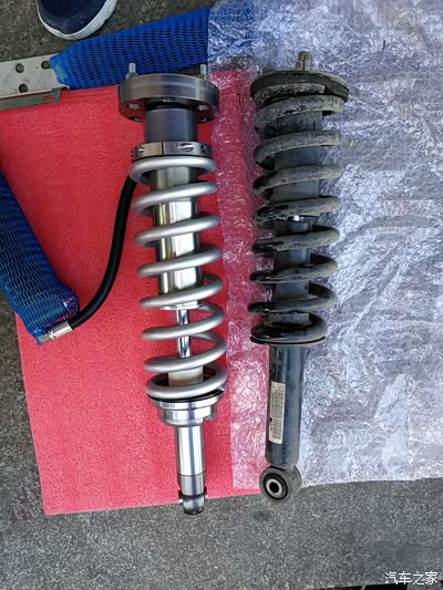

原车高度减震
比对安装位置

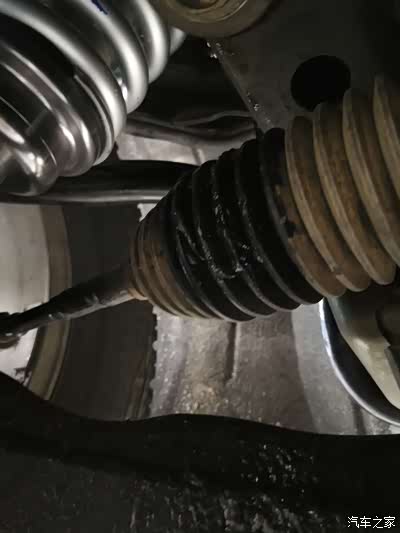

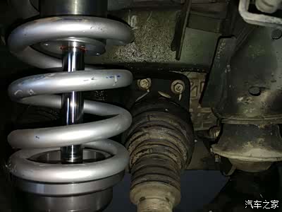

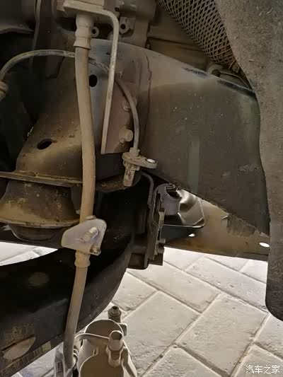

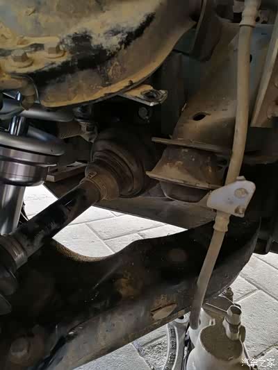

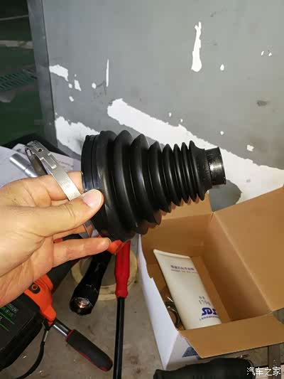

近看漏不少了,球笼套的问题

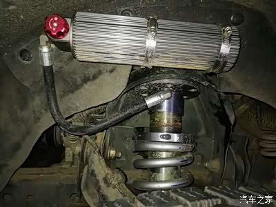

原厂的前减震其实也不错

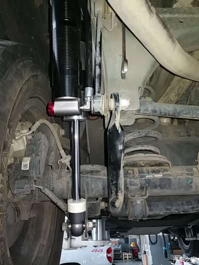

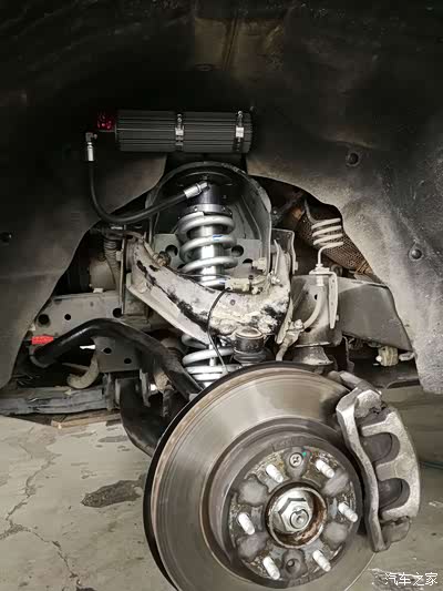

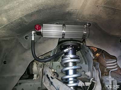

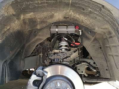

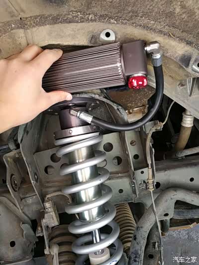

安装到位
后减震比原厂的长2cm
原厂后减震很软,和坐船差不错的感觉![]()
原厂后减震很软,和坐船差不错的感觉

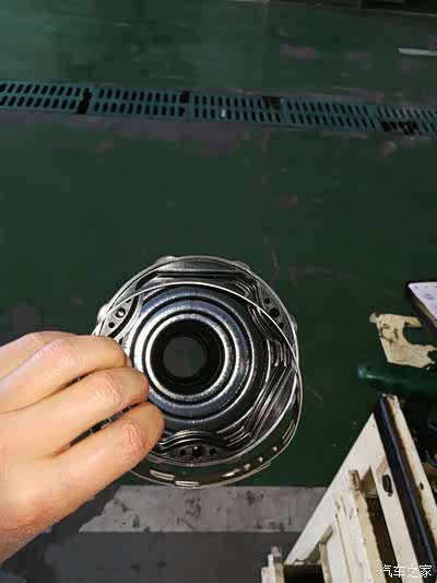

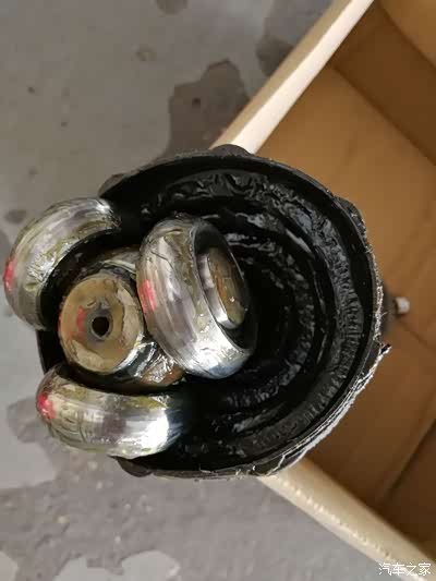

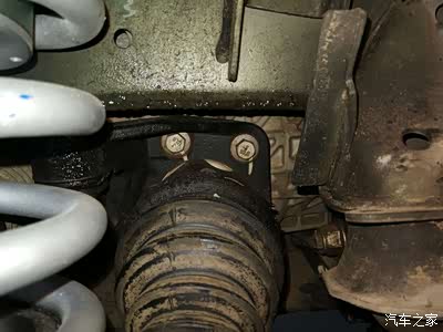

漏了
看见小洞了吗,不知道何时破的,还好换减震看见了
后减震喜欢

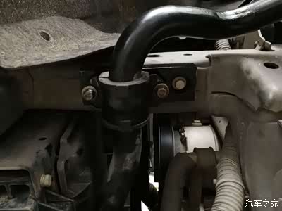

左侧居然有个扳手![]()

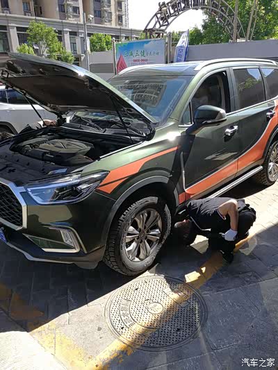

来到北京汇铖4s店换新球套
垫块也是4s师傅帮我安装,感谢![]()

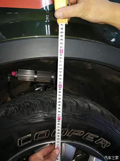

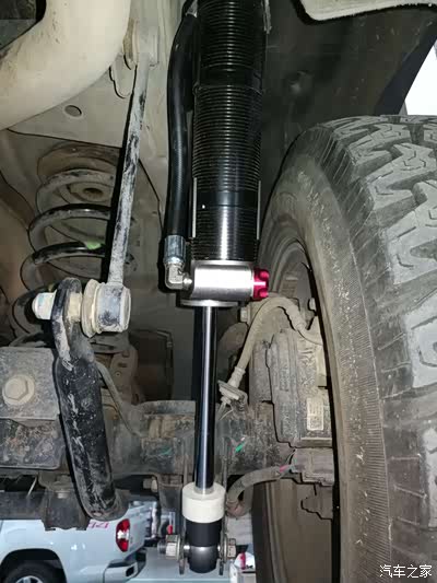

安装完成前轮高度83cm,有点低,影响通过性。和厂家沟通后调搅牙

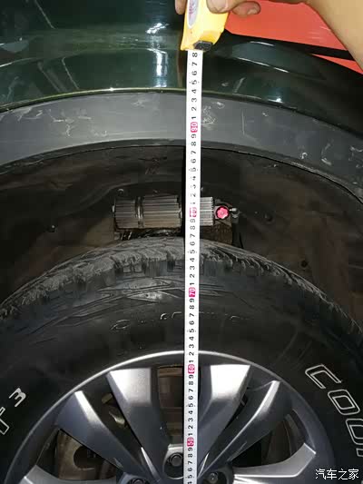

88cm合适
两侧都是88cm

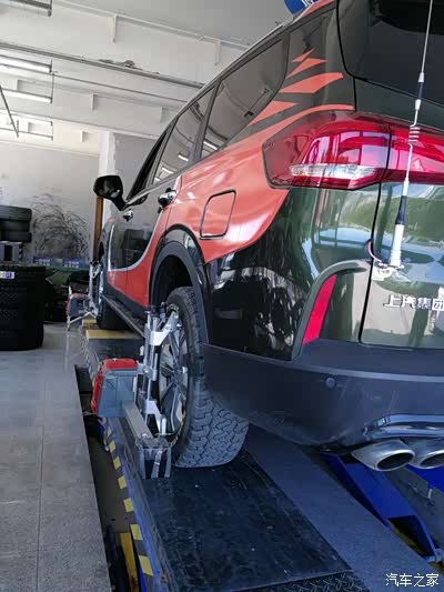

调好后做的四轮定位,避免吃胎安全第一

谈一下个人改装减震的想法和感受:
1.很多车友都换2寸升高的氮气减震增加通过性能,接近角离去角通过角都能增加不少;
我个人增加高度后车身高度改变带来的意义不是十分在意,我不想要增加高度带来的不稳定性和风险,只想增加舒适性能,我对D90原车的通过性十分满意。有些太难得路段我是不会去玩的,带着家人出去玩还是安全第一。
原车够用的地方我不会去改变它,本来90也是穿越车型。
我换的时广东黑金刚氮气减震,老板单独给我做的原厂高度减震,非常感谢!
2.盘山道和急速转弯的时候明显感觉舒服很多,侧倾角度小了,去跑了一段碎石路比原车减震舒服太多了,基本感觉不到路面直接颠簸传进车里,支撑力回弹力加强很多;更多使用感受后续穿越发帖在说,看看能否禁得起时间考验![]()
