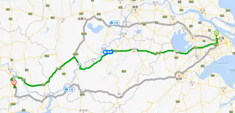

第一站:上海——黄石
第一站,
上海到黄石,
没有想象的那么顺利,
进入浙江段,
三车道变两车道之后,
有点不太适应,
一是车多,
二是很多车乱开,
弯道实线变道的,
强行变道还不打方向灯的,
这年头没素质的司机,
真的是比比皆是。
