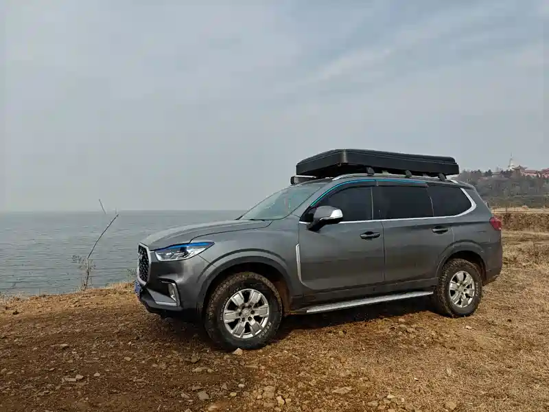

话说自从三锅装了侧边天幕,没事约三五好友出去喝茶聊天,有个问题,侧边天幕无法应对寒风凛冽啊,冬天也想出去喝个茶吃个火锅咋办?
网上搜了这种布房子,就这么一个四面围挡的布块,能要600?而且有一个问题,如果我只想围三阙一留一面欣赏风景怎么办?还是得自己设计制作啊,才能满足自己的个性需求。

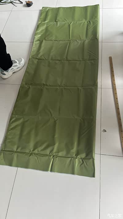

先画图纸,我打算只做三面,车身本身可以当一面,假设车头朝北,我的右侧车身作为布房子的西面,那么北面和南面用上图中左边的设计,即留一个窗户。布房子的东面是用上图右边设计,一个窗户,一个门,门可以拆掉。中间窗户和门跟围挡都是用双面魔术贴实现粘贴。

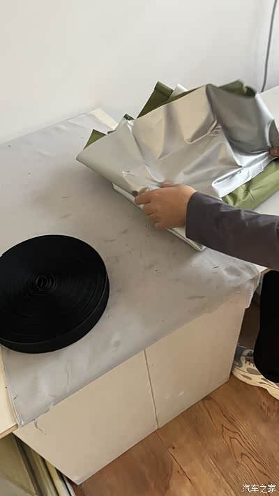

材料买来了

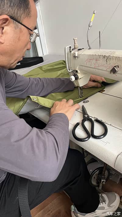

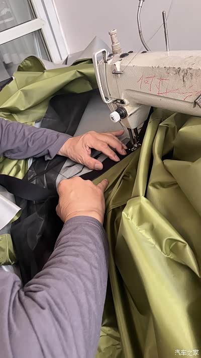

找老师傅开始缝啦
全部搞定
