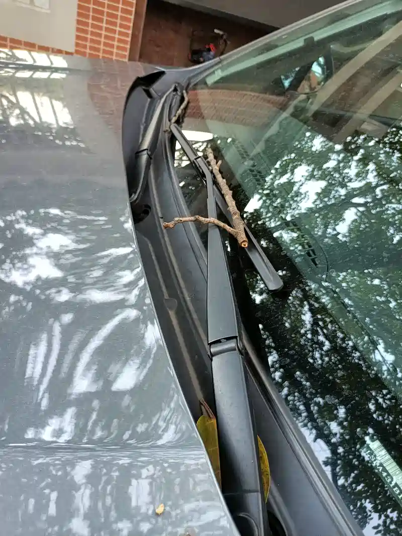

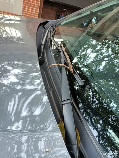

我这辆D90 Pro提车两年半了,在广州用车雨刮器使用频率很高,之前动手修复过,坚持了一年。由于停车都是在室外,阳光曝晒使得橡胶条老化严重,变硬变形,跳跃刮不干净,到了不得不换的境地了。
停树下落枝叶
空旷处有烈日
委屈的雨刮
旧雨刮光荣牺牲

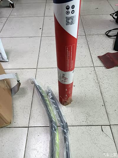

到货很快,和普通快递一样,收到马上动手更换。看做工和细节都挺好,包装都很够意思,毕竟花了不少大通宝的。
新雨刮到货

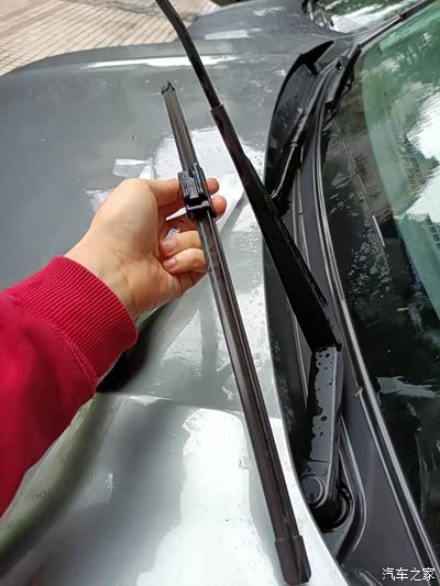

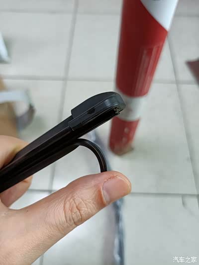

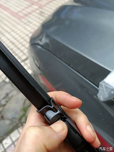

连续几天小雨不断,我这是冒雨更换,原车就是标准U口,质量也不差,规规矩矩。但也有个隐蔽小拉销,拆下来需要身高和小技巧,轻轻捏住卡销弹舌才能把雨刮从支架上取下来。
原车的接口
有个关键的卡销,那条小舌头
这么看很难发现卡销

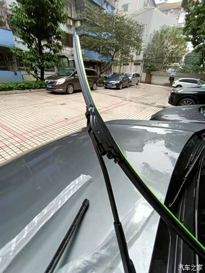

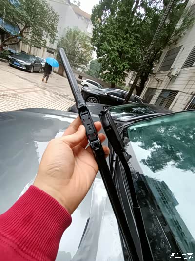

注意!取之前要做好防护措施,防止支架弹回去砸裂前挡风玻璃!!一般建议把支架头垫上毛巾或其他软物归位到玻璃上,我呢是在自认为确保万无一失的情况下直接更换的,认为自己不失手,也没有淘气小孩或小猫突然碰一下支架。
已取下

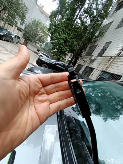

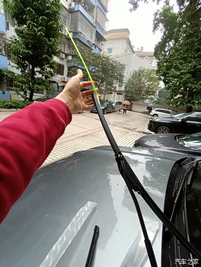

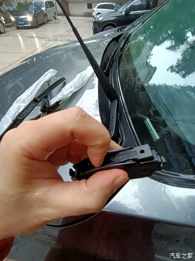

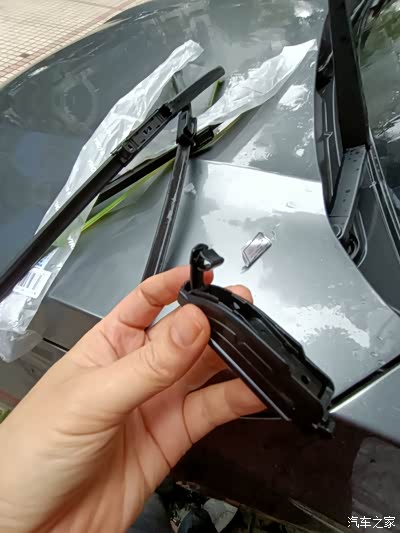

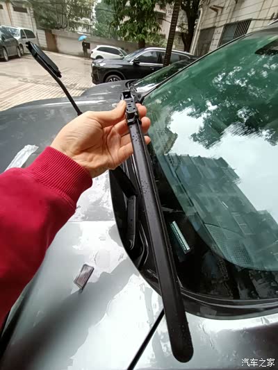

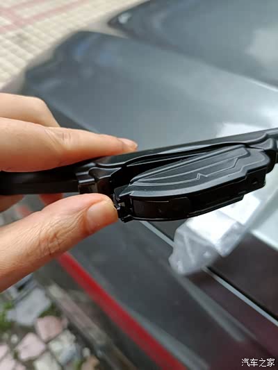

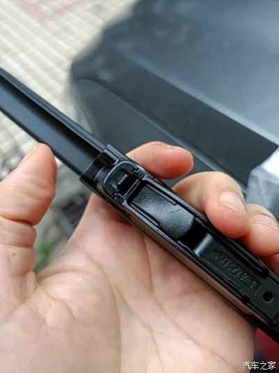

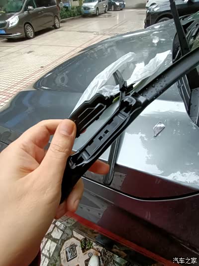

此时看好原雨刮的方向,就是导流板方向,保持一致。新雨刮也带导流板,由于D90车比较高,更换雨刮器不大从容,尤其这么个长条更不好下手。突然发现是分体的,中间有个可以分离的连接器,上方接支架,下方接刮片。这个设计好,连接器先装支架上,最后扣在刮片上。

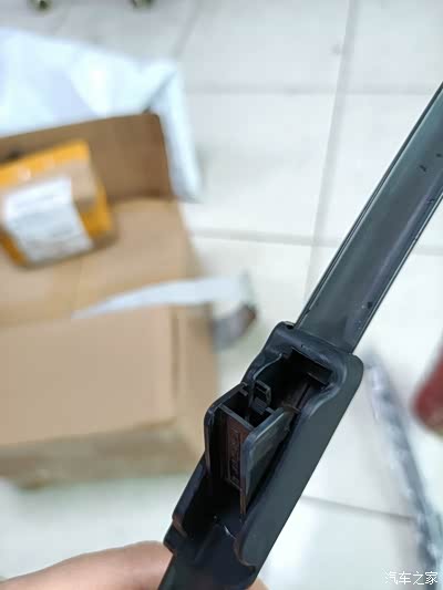

新雨刮接口也是U口,但固定扣有点不同
抠一下

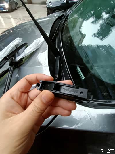

分离连接器

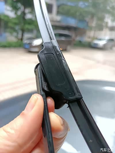

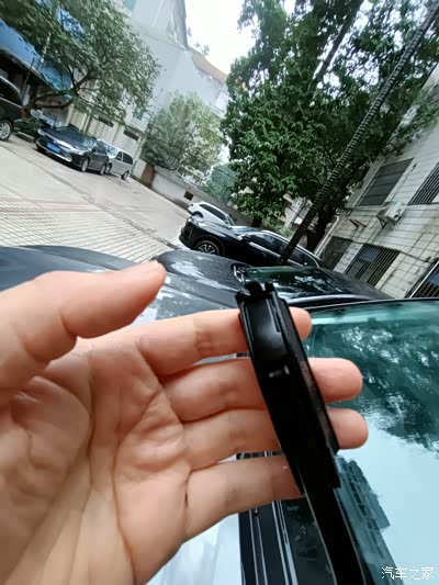

打开支架限位器
装上支架顶住

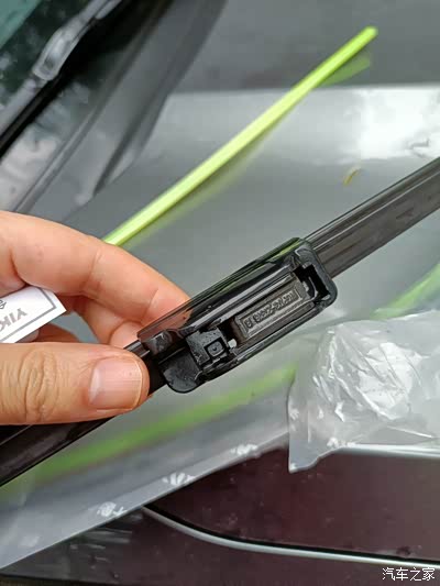

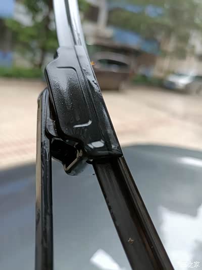

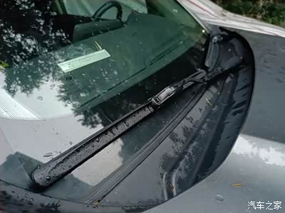

选对导流板方向装好刮片
方向正确
扣好
取下保护片
慢慢归位
另一侧一样步骤

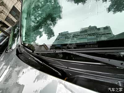

测试效果很好!也很牢固。
