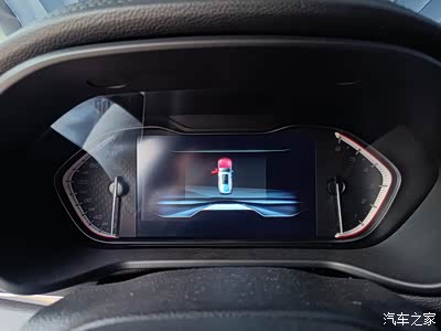

提车2年多了,几乎就是上下班通勤,每天2个小时来回35公里,电瓶一直都是饥饿状态,这段时间很多车友也反应一些小故障,理论上都是和电瓶电量不足有关。
我的车出现过发动机抖动,在服务站更新了充电程序就解决了,判断是电瓶电量不足的情况下充电逻辑不合理。使用一个月后发现启动没有以前干脆,车内音箱还噗噗两声,推理应该是电瓶电量不足了。

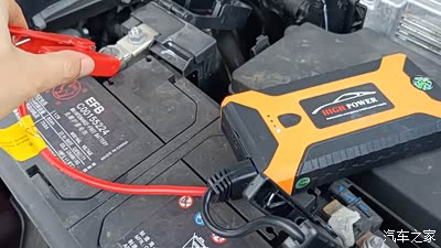

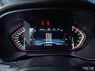

我的验证办法就是用满电的应急电源和电瓶并联,观察启动过程,与近期的启动过程做对比,得出结论。由于开着机盖仪表盘不显示电瓶电压等信息,对机盖内部空间不确定能否安全放置应急电源,又担心应急电源接太久跑电影响启动效果,所以只观察启动过程。

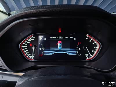

先通电自检完成,一键启动干脆利落!音响没有噗噗声,一句话,启动过程和新车一样!

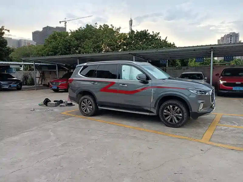

找个宽敞的位置停车

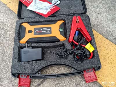

积分换购的应急电源
首次用于启动,还是协助那种

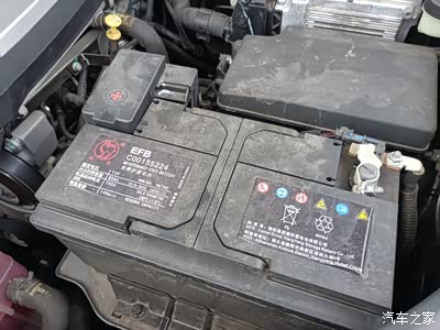

开机盖

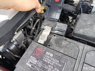

认清电瓶正负极

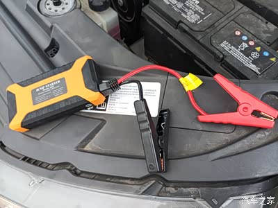

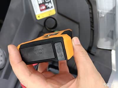

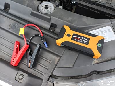

电瓶夹和应急电源

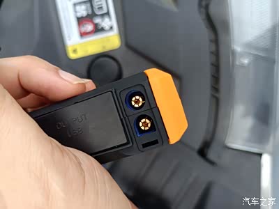

找出插孔
避免夹头碰到一起

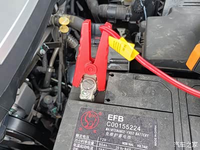

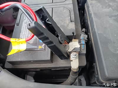

先夹负极
后夹正极
接通电源自检
一键启动
尽快移除应急电源,先断开正极
