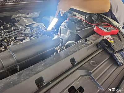

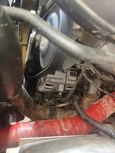

最近我车出了点状况,就是发动机怠速抖动,结和车友群的反馈,说可能是发电机引起的。我自己也试了一下:就是怠速状态下,取下发电机进电瓶正级的电缆,当我一取下时,发动机抖动明显要好转,所以我决定让4S更换一个发动机。正好我也将云服务预约流程发出来给车友们参考一下。

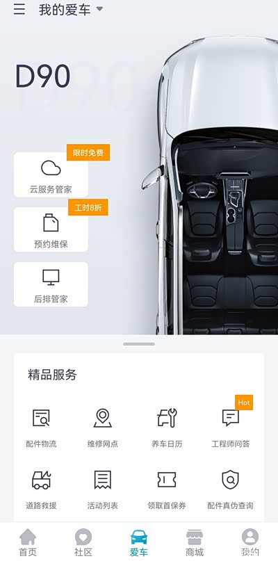

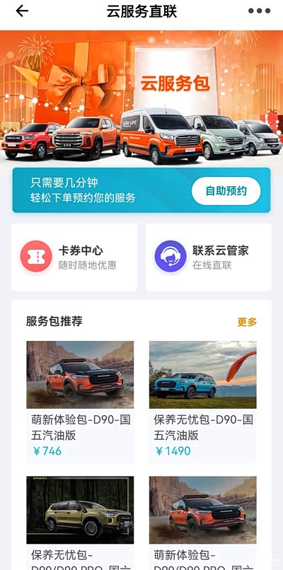

我们先进入“上汽MAXUS”APP里面,底下菜单栏找到爱车。
就正中间那个“爱车”点进去。
进去后我们能看到自己车辆的相关信息和一些功能,再点击云服务管家。
云服务管家里的内容。

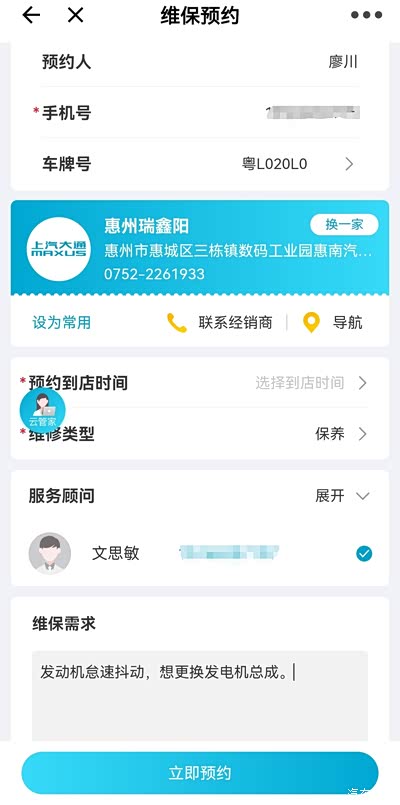

进入云服务管家后,再点击“自助预约”,自助预约里面填写好车主信息后,下面栏就是预约服务了,预约4S店、到店时间、维护类型、服务顾问、维保需求。
服务顾问第一次用就随便选一个,下次也还会是他(她)
维护需求就是车主想要维修什么的备注。
维护需求就是车主想要维修什么的备注。

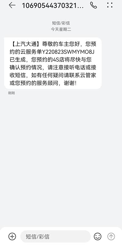

预约成功后,除了有短信提示以外,特殊情况4S店还会打电话确认。
有短信通知,这样车主就知道是否预约成功没。
由于我的情况特殊,4S店就打电话给我询问情况,我把情况说明了,也幸好店里处理过这种因发电机而怠速抖的车子,就是换发电机解决,所以我不须要再开到店里去检测,直接等4S店向大通厂家申请索赔就好,我也只能等发动机到货后到店里安装就行。

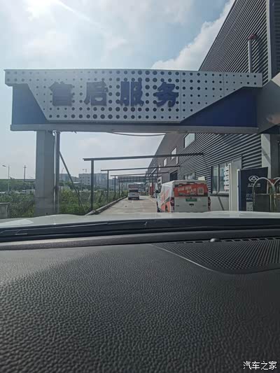

到了售后服务门口

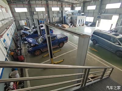

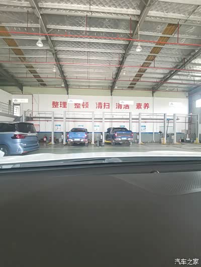

进入车间,还是一如既往的干净整洁。

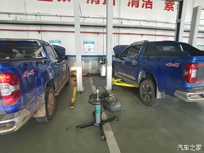

两台T90,看来皮卡比D90销量好。

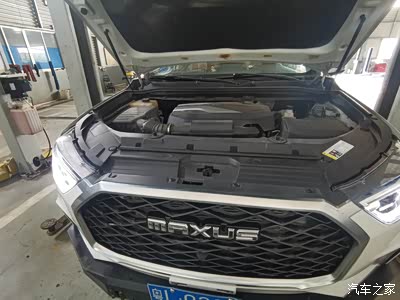

我车也开工了。

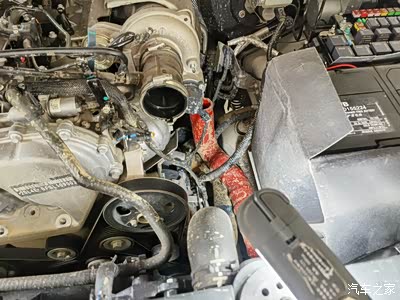

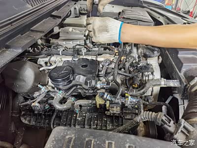

师傅开始拆发电机
看样子发电机也不是很好拆

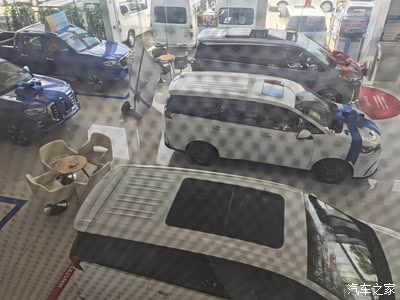

售后的前面就是销售部
展厅里都是大通的MPV和皮卡。
门口还有大通的工具车

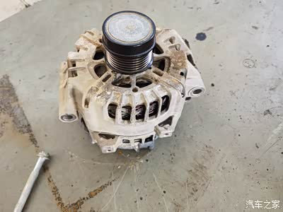

空调吹半个小时出来,发电机拆下来了。

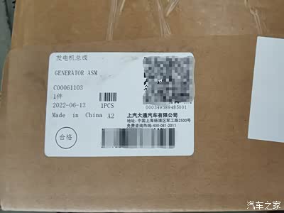

拆下的发电机。
正品大通厂家配件
嘠嘎新的发电机

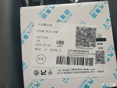

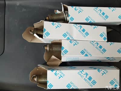

装上去试了一下,抖动明显改善好多,为了发动机工作更顺畅,我果断又要求换掉火花塞。
幸好店里有备货,不然还没得换。
也是嘎嘎新的火花塞

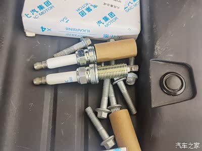

师傅拆装火花塞
换下来的旧火花塞

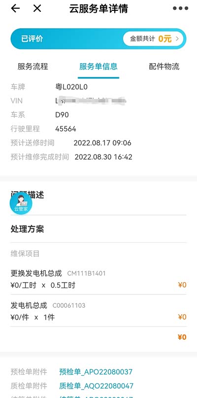

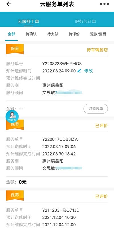

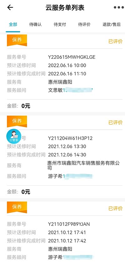

吃完饭后,我就准备走了,换了火花塞前台妹子得开单,发电机是免费。付完款后,她也在电脑上给我完结预约订单,同时又让我再预约一个更换火花塞单,那样换火花塞就有记录了。
今天换发电机免费
今天的也已完结。
之前的记录都在这里。
