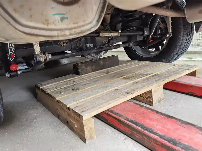

在厂里就是好,这样一举,后面两轮都起来了。
