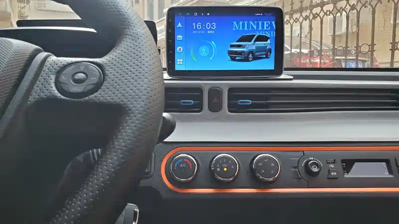

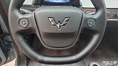

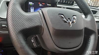

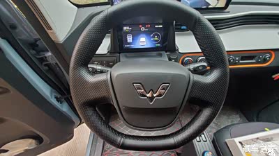

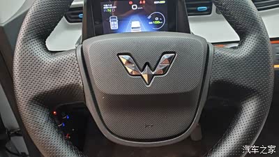

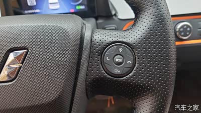

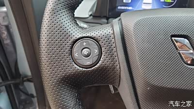

安装了中控大屏总还是想在操作上更方便些,宏光mini方向盘上也没有车机方控可以对接按键,同时方向盘又是塑胶的手感不好。于是在万能的某宝搜寻车机方控和真皮把套,最后选择了一款无线方控和真皮手缝方向盘把套。货到手后自己安装方控和缝制把套,完成后感觉很完美,无线方控操作灵敏,真皮把套手感舒适。
安装和缝制需要注意的是:

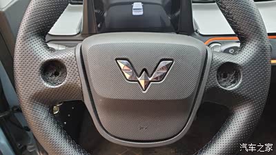

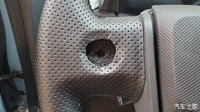

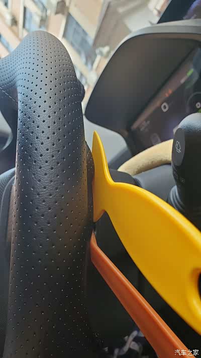

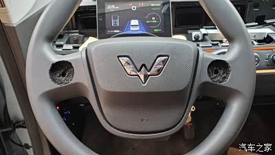

1、用卖家送的无线方控打孔器在方向盘上打孔时,如果操作不熟练会跑偏,孔就会钻大,不上把套的话就会不美观,建议在方向盘上找好方控器位置,然后用笔划圆圈(不要用配的胶套划),再用美工刀挖孔安装;

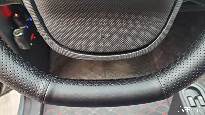

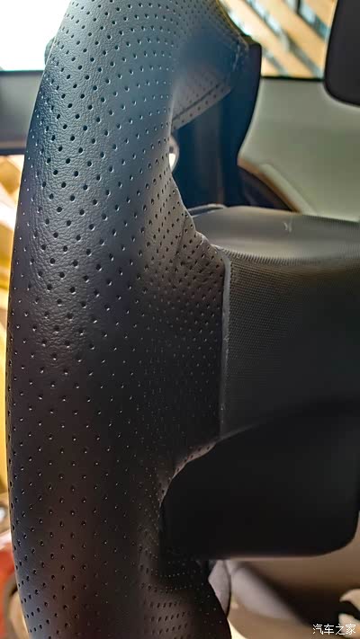

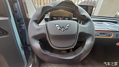

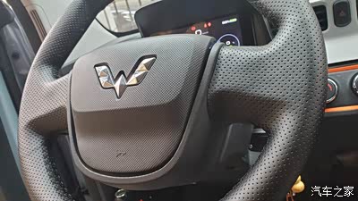

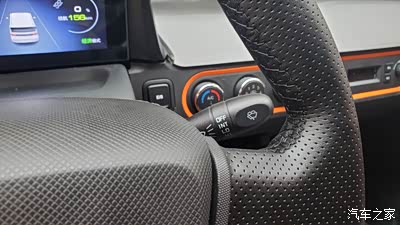

2、手工缝制方向盘把套很简单,但是要有耐心,特别是将皮套压在方向盘扣板里比较难处理。手缝方向盘把套最主要的是先定位好中间两侧再缝制(卖家会提供缝制视频);

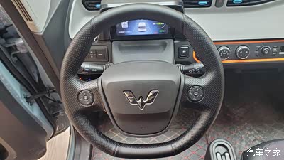

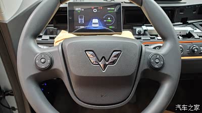

3、把套缝好后用美工刀切开方控器安装的位置,但是不能按圆圈切完要留边,然后将方控器压下圆圈内即可;

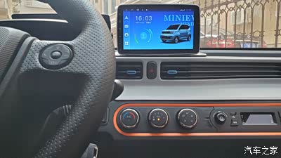

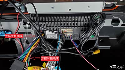

4、无线方控主机安装需要打开中控面板,将插头对接中控大屏主机背面的插座就行了。
