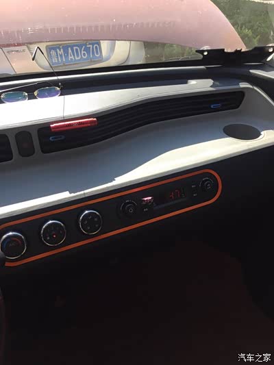

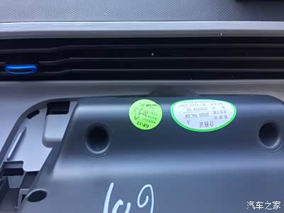

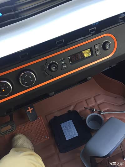

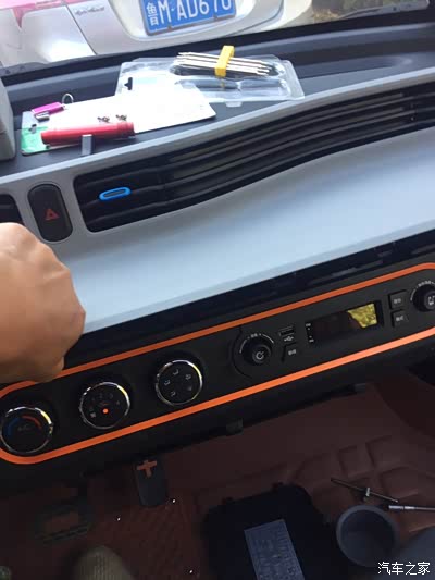

    先要将操控台杯套拆下来。这个没有螺丝固定,用专用塑料起子慢慢撬开就可以了……

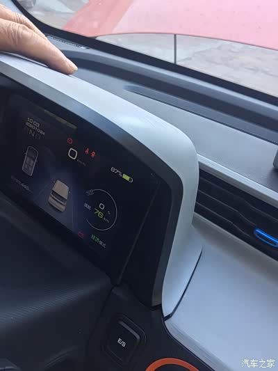

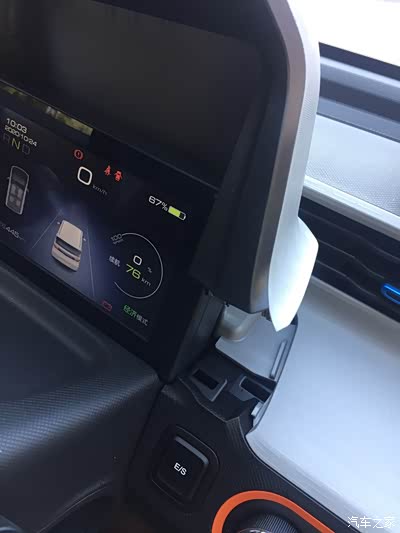

   再拆外壳仪表,这个比较好拆,往后推一下,再往上提即可拿下,无需任何工具。
   拿下仪表外壳后,在仪表背面有两个固定仪表的螺丝,用十字螺丝刀拧下就可以拿下整个仪表总成了。

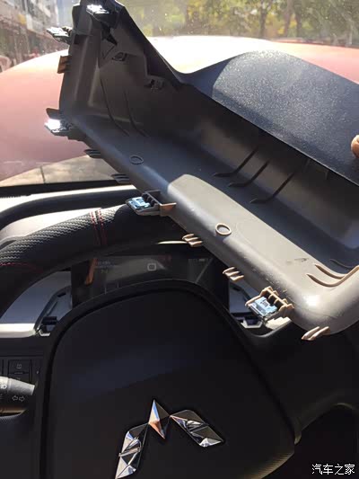

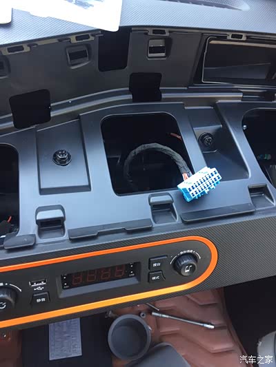

   用专用塑料起子,慢慢撬开操控台上盖子。

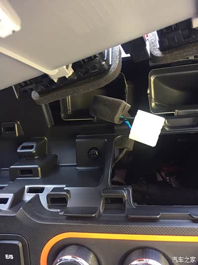

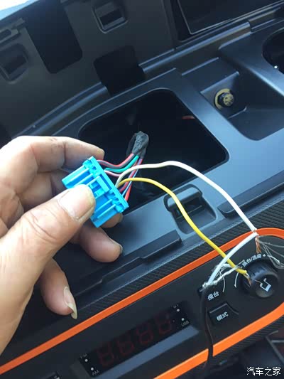

    拿下盖子后,拔出音响后面的插头。

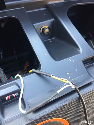

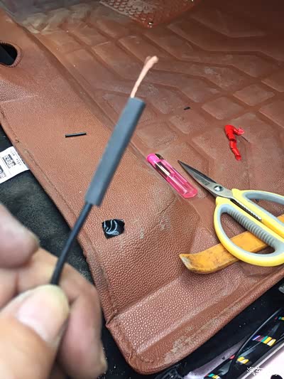

    插头从左数第七孔与第十七孔就是右声道。找两个相同大小的铜头,焊接上线,再置入塑料插头内。

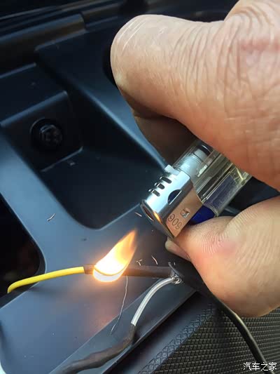

      这是连接音响线路,我是用热缩套管,这种东西比包绝缘胶带更牢靠……而且效果也更好。

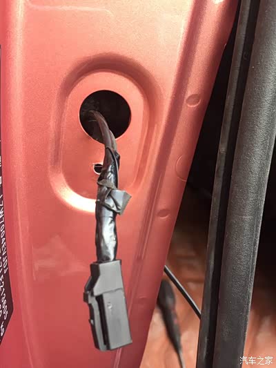

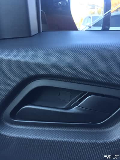

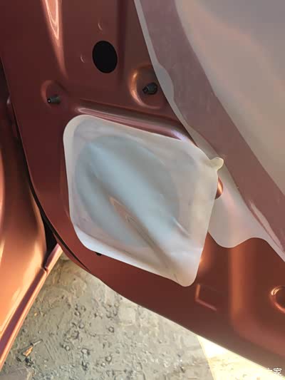

      拆右门板,右门板只有两个固定螺丝,(但是要先把门上的小三角塑料板拆下。)然后用专用塑料起子慢慢撬开内饰板,整个内饰板共有十个塑料卡子。

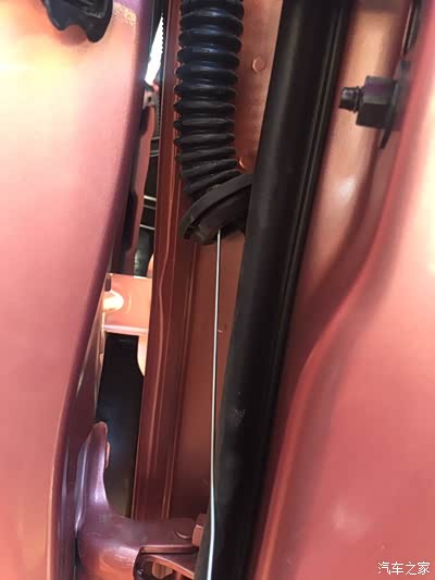

     最后就是穿线了……穿线时,最好找根细钢丝引导,这样相对好穿一点。不过整个穿线还是比较麻烦……
     这是完工后回装过程.......

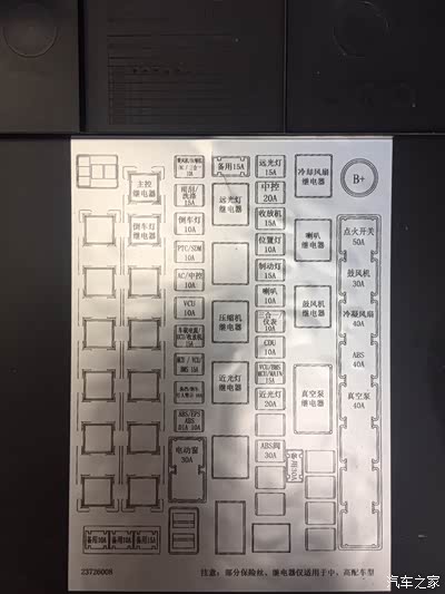

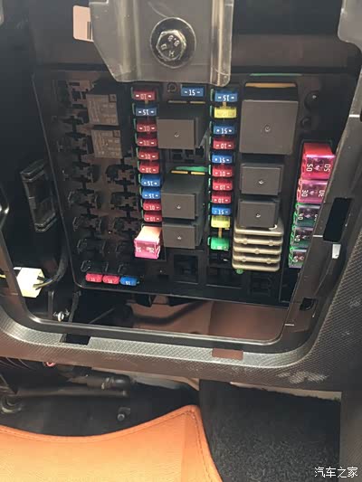

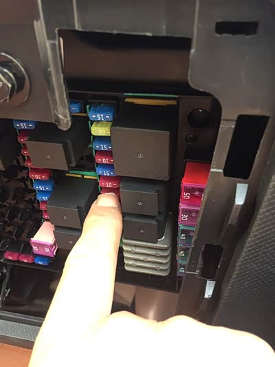

     然后打开右侧的保险合盖,找到6号保险片。(该保险片是鸣笛喇叭保险片,这是一个常电保险片)。直接接上一根线引出。

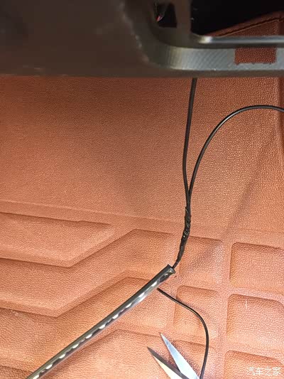

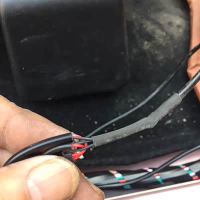

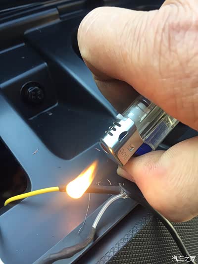

    我是把门开关上的搭铁控制线与常电线全部引到右侧下面接电。
    接线还是使用的热缩套管。

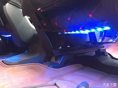

    接下来就是固定脚呙灯了。固定起来非常简单,因为该灯背面带有3M胶。固定位置选择自己认为合适的地方即可。
     这是完工后的效果照片。因为还是白天,灯光效果不如晚上看着好。
