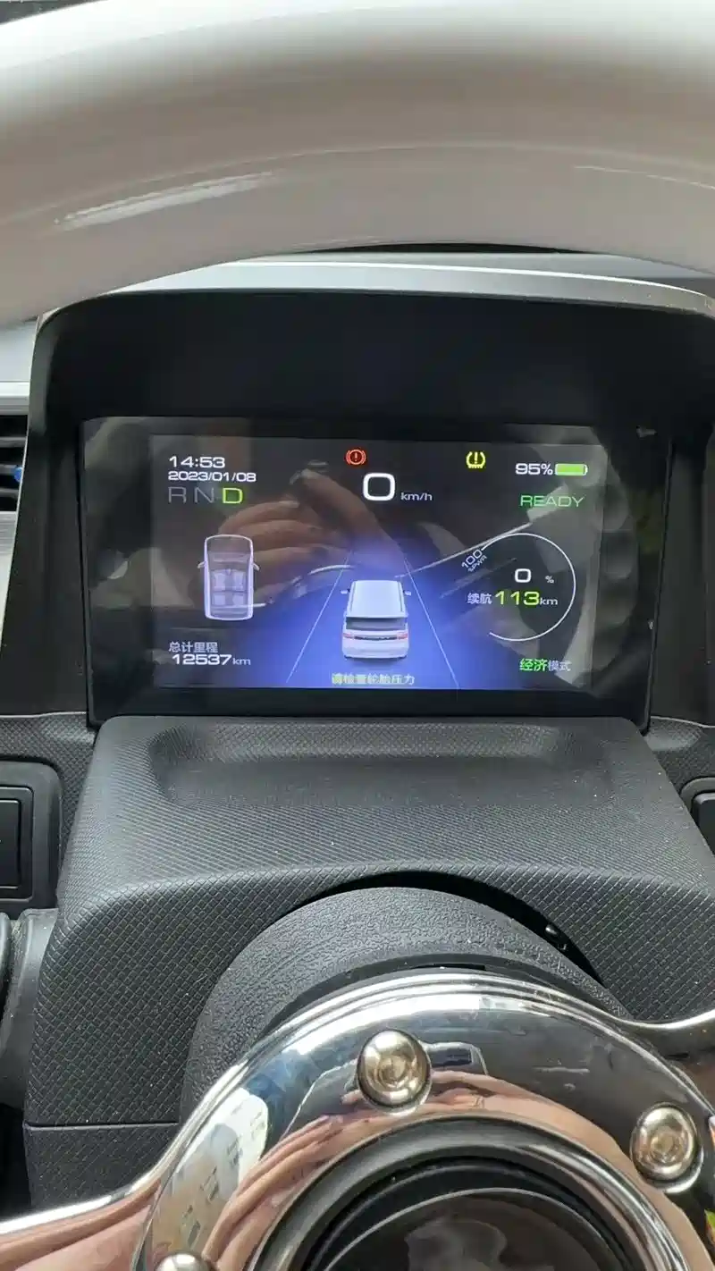

下班开车路上,结果仪表盘胎压报警突然闪红光,瞬间有点慌,但马上深呼吸:“小问题,先找安全地方停!” 慢慢把车挪到不影响交通的路边,双闪打开,放好三角警示牌(虽然市区慢车,但安全第一!)

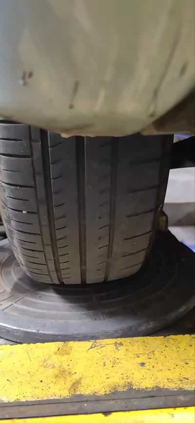

于是就下车绕车检查,一眼瞅见右后轮卡着个小钉子,心里默念 “别慌”,先给保险公司 / 道路救援打电话?但想想距离最近的修理店就 1 公里,而且是低速路,自己开过去应该行(注意注意:前提是胎压没完全瘪,能缓慢行驶!)

到店后师傅一检查:“钉子扎得不算深,补胎就行!心里总算踏实了~
补胎小知识(师傅科普的)
补胎方式:宏光 MINI 小车胎,用的冷补胶片,便宜又方便,20 分钟搞定;
注意事项:补完记得做动平衡(避免高速方向盘抖),师傅还提醒我,以后遇到胎压报警别硬开,能叫救援尽量叫,这次是幸运钉子没完全穿透,要是漏气快,很容易伤轮毂!
