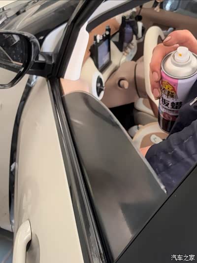

面对车窗异响问题,凭借自己有限的车辆知识,在前往4S店之前,我初步判断可能是车窗升降机出现故障。然而,当我将车辆送到4S店,维修师傅对车辆进行仔细检查后,给出了不同的诊断结果。师傅经过专业的检测和分析,认为问题并非出在车窗升降机上,而是由于天气干燥,车窗轨道内缺乏润滑,导致车窗升降时产生摩擦从而发出异响。这一关键信息纠正了我的错误判断,也让我意识到专业诊断的重要性。
三、解决方案
确定问题根源后,维修师傅迅速采取了解决措施。此次维修使用的工具十分简单,仅需一瓶车窗润滑蜡。师傅将润滑蜡均匀地喷在车窗轨道上,整个操作过程十分流畅。神奇的是,喷完润滑蜡后,车窗升降瞬间变得丝滑起来,原本恼人的“吱吱吱”异响也彻底消失不见,车辆恢复了安静舒适的驾乘环境。
