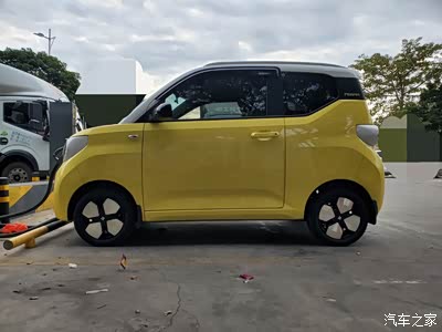

这是换更换13寸轮毂后的效果

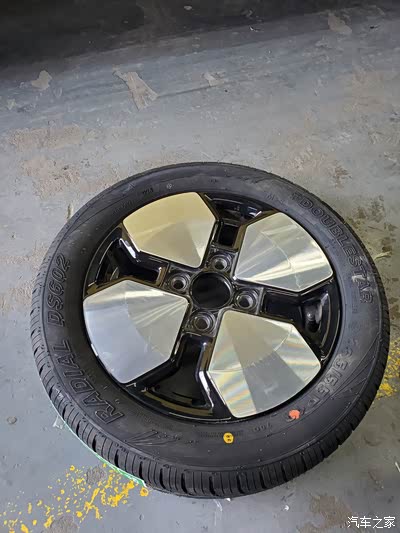

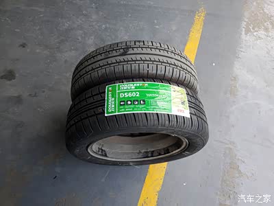

轮胎关键字:双星 165/55 R13
轮毂关键字:宝骏E300kiwi轮毂
宝骏E300kiwi轮毂有两种款式,三瓣和四瓣的,我这个是四瓣的,三瓣的见@不会飞的老牛 发表《马卡龙改宽胎》

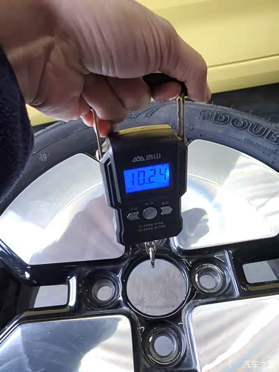

轮毂+轮胎重量,10.24KG

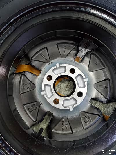

宝骏E300kiwi轮毂参数:R13寸,4.5J,ET40
除了尺寸,其它参数和原厂轮毂一样。

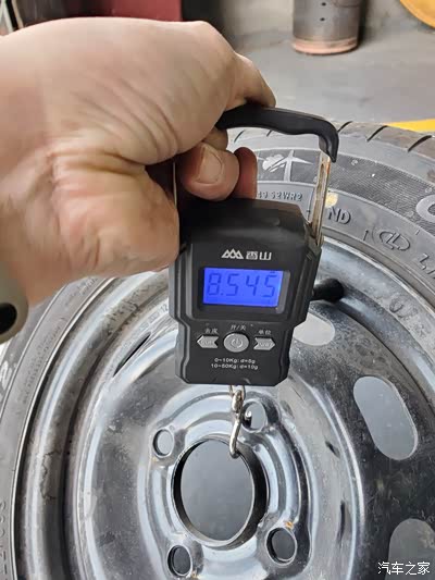

原厂轮毂+轮胎重量:8.54KG

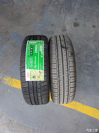

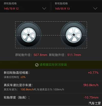

新旧轮胎对比
新旧轮胎对比
新旧轮胎参数对比,表显时速差别小于1%,完美。
