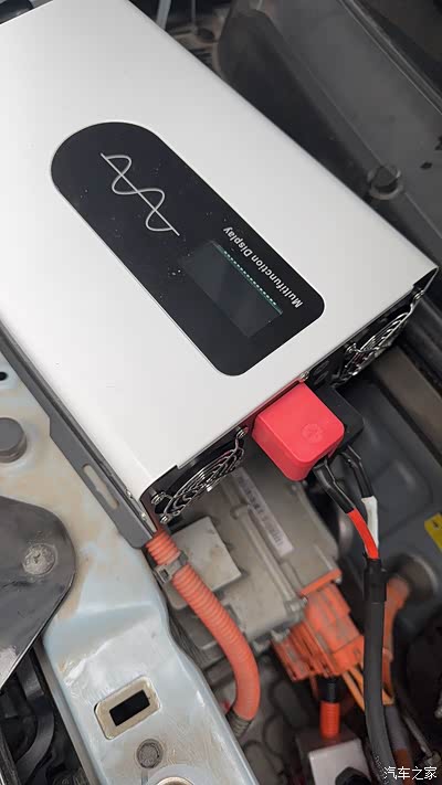

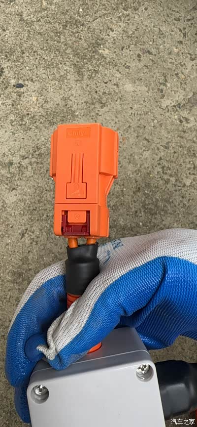

五菱miniEV已经行驶了三万多公里,总得来说续航达成率我还是比较满意的,从买回来后用车让我感到惊喜,看着小小的车,得益于方方的车身,肚量还真不算小,最近一直开着他出去露营,苦于原车没有外放电功能,一直在寻找合适的方法和设备。前面看到一个博主介绍了一个500W的逆变器,接在小电瓶上转化成交流电。首先长时间通过使用小电瓶大功率放电会减少小电瓶寿命.另外户外使用电器500W好绝太低了。放弃这个设备,重新寻找,终不负我,让我找到了一款功率可以用到2.6千瓦的逆变器。我把安装过程通过图片说明下。

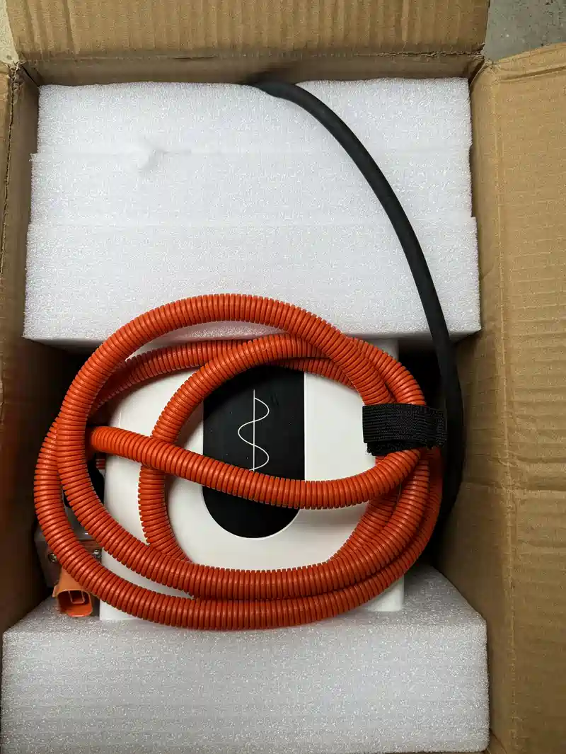

这是收到的逆变器和转接线组

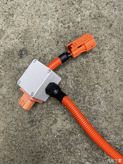

三通线组

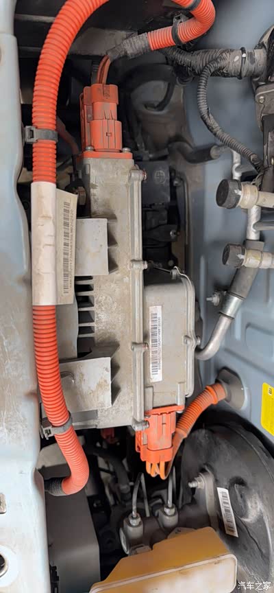

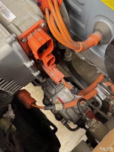

五菱机舱布局
电源各端口
中间一个是动力电池连接电机的

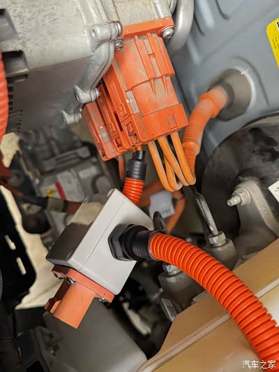

适配的接口
线组连接完成

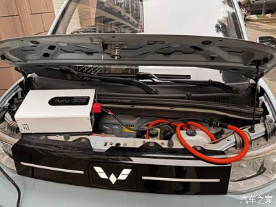

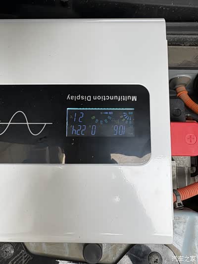

通电测试

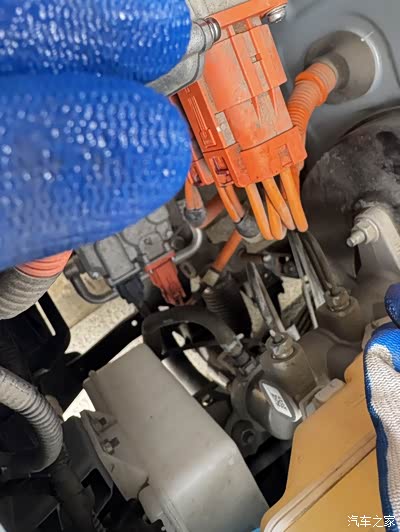

首先要关闭车辆电源,打开机舱,打开后可以看到一排接口,第二个接口是连接电机的接口,我们就用这一个接口作为三通接口,逆变器直接使用动力电池电力,不用经过小电瓶供电,不会对小电瓶造成损害,首先取下原车线路,把插头的锁止片往后推出,按下卡扣往外拉出一点,再按住前段的卡扣往外拔出,这样就可以用三通线组的插头插上去后推上锁止片,这里要注意一定要插紧插头,绕后原车插头插上三通端口,这样线组的转接基本完成,现在可以接上逆变器了。连接好逆变器后保证逆变器的开关按钮处于关闭状态,然后进入车内打开电源并且需要开启动力电池,然后打开逆变器的开关,通电后逆变器屏幕显示电压温度电流等数值,至此外放电设备安装完成了,那么我们就可以开着小五菱泡泡咖啡,吃吃火锅,不用另外购买移动电源了,移动电源可不便宜。我去做个咖啡车啦,等我搞好了再来上图哈哈
