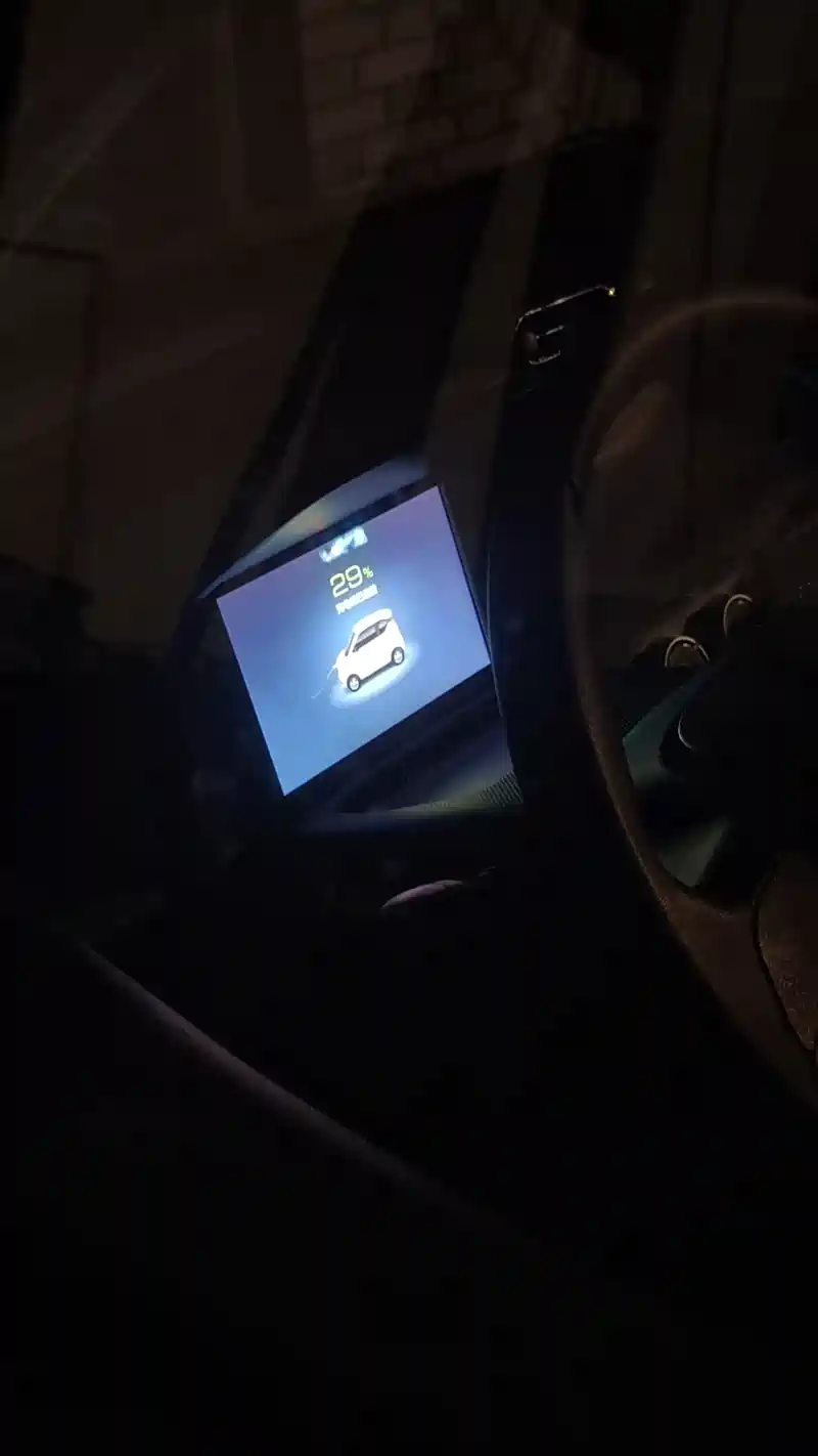

问 五菱mini充电器显示绿灯但是充不进电 删除 推荐精华 置顶 取消置顶 关闭回复 打开回复 推荐编辑 楼主禁言 移动帖子 重置头像 操作记录 金华车友2863684 0浏览 · 2024-10-14 14:47· 发布于浙江 五菱宏光mini充电器显示扇动绿灯屏幕显示:充电线已连接,手刹也刹了,就是充不进电,请问下有家人知道什么原因吗? 举报 打开汽车之家 阅读体验更好 相关问题 更多 问215 冬季续航 0回答 问高速服务区充电桩快充 0回答 问家用充电问题 0回答 问胎压监测报警了 0回答 问这小车销量这么高? 0回答 问提车了47公里二手车 0回答 全部回复 只看楼主 山上徹也 关禁闭 已屏蔽 换个充电枪试试,握手协议通讯故障,充电枪口顶部两根线就是通讯线 2024-10-14 16:42 来自广西 回复 沙发 屏蔽此人 举报 删除 取消删除 禁言 重置头像 共有条对话 > 再分配120 关禁闭 已屏蔽 瑞虎7 充电枪里的cp线断了,就会显示充电图标但不充电 2024-11-06 19:48 来自湖北 回复 板凳 屏蔽此人 举报 删除 取消删除 禁言 重置头像 共有条对话 > 蓝色百事2987 关禁闭 已屏蔽 充电枪没插好,拔掉重插一下,我的遇到很多次了,不知道是不是接触不良,算不算问题 2024-11-07 13:35 来自江苏 回复 地板 屏蔽此人 举报 删除 取消删除 禁言 重置头像 共有条对话 > 金刚老车主 关禁闭 已屏蔽 昂科拉 只显示连接成功,没有显示正在充电的话,没有充电,充电时显示是正在充电。如果是3.5KW充电桩的话,要手动开启充电 2024-11-16 09:51 来自湖南 回复 屏蔽此人 举报 删除 取消删除 禁言 重置头像 共有条对话 > 还想在主楼增加内容?点击续写主楼内容 登录 参与更多互动 发表回复 打开App,查看更多评论 首 页 上一页 下一页 末 页 跳 转 取 消 还想在主楼增加内容?点击续写主楼内容 登录 参与更多互动 系统故障 发表回复 图片最多上传9张 微信好友 微信朋友圈 新浪微博 QQ好友 QQ空间 取消 相关推荐 加载中
