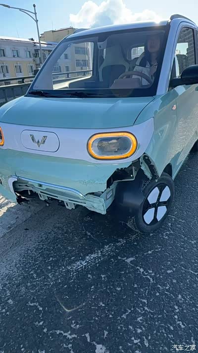

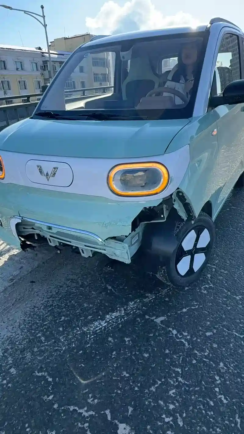

行驶中突然转向发生碰撞事故,人吓坏了不敢开车了。
大家看看是怎么回事。

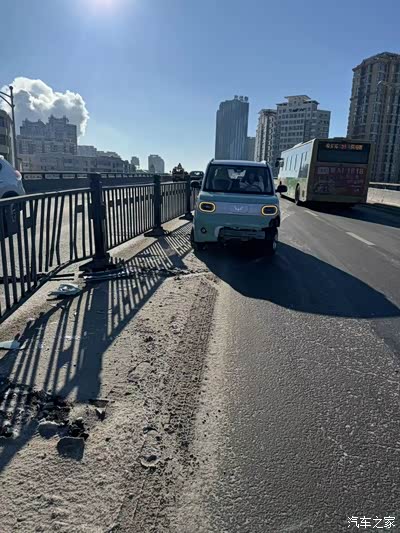

16日哈尔滨白天零下12度!红旗大街和公滨路过街桥坡度不大,路两侧有积雪。根据第二张图片看轮胎花纹雪已经填平,地面痕迹没有车胎在干燥地面滑动痕迹,说明地面也是有薄冰,再看车辆两个轮胎同向倾斜,说明方向操作系统没有损坏,结合视频车辆开始又微微倾斜,然后加大角度撞了上去!综上情况看,雪天路面处理不干净,对可能有薄冰路面驾驶经验不足,车胎太窄摩擦力不足,思想走神,紧急处理方向错误!导致事故发生!只能走保险了!

路面有层薄冰,道路上坡,五菱又是后驱加油门时造成后轮侧滑,

2024-01-31 00:49 来自四川 回复

路面确实有一层冰

后驱+路滑,发生甩尾,导致方向改变,撞到护栏。可能是ESP标定的不够好,也需要驾驶员提高驾驶经验,这种路况,尤其是后驱且车很轻的情况,一定减速慢行,千万不要加速过快。

车主,甩的那一下,是打滑了,右侧有雪冰
